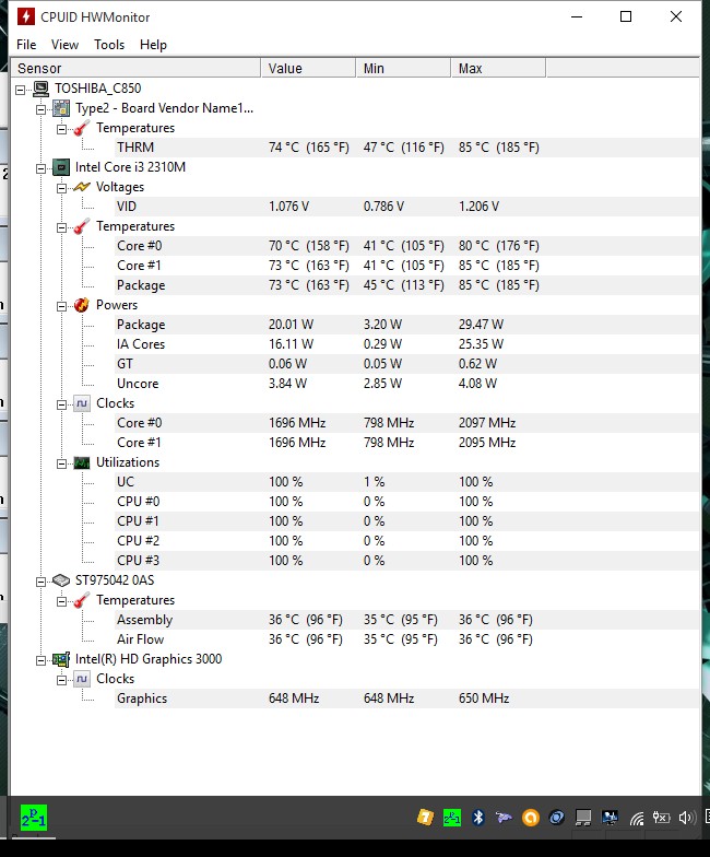

    Witam nie wydaje mi się by chłodzenie było uszkodzone no ale żeby lepiej zobrazować sytuację zamieszczam dwa zrzuty ekranowe HWmonitora pierwszy podczas normalnej pracy drugi podczas obciążenia programem Prime95 Toshiba c850-16w - Wybór pasty termoprzewodzącej pod procesor i3-2310m Toshiba c850-16w - Wybór pasty termoprzewodzącej pod procesor i3-2310m

    Faktycznie trochę za wysoka temp. Przy bezczynności temp jest jeszcze znośna, ale już podczas obciążenia zaczyna przekraczać dopuszczalne temp. rdzeni
    To może zapytam tak, czy wentylator pracuje ??

    Jak byś mógł jeszcze zrobić test OCCT, to zobaczylibyśmy, jak to wygląda na wykresie, czy temp. skacze drastycznie czy rośnie w "normalnym" tempie.

    Witam.Zamieszczam screeny z programu OCCT Toshiba c850-16w - Wybór pasty termoprzewodzącej pod procesor i3-2310m Toshiba c850-16w - Wybór pasty termoprzewodzącej pod procesor i3-2310m

    Tutaj jest widoczny problem z przekazywaniem ciepła na chłodzenie, bardzo podobnie wyglądały słupki jak miałem źle nałożoną pastę na karcie graficznej

    No to jeszcze raz pasta nałożona i wyniki w OCCT Toshiba c850-16w - Wybór pasty termoprzewodzącej pod procesor i3-2310m Toshiba c850-16w - Wybór pasty termoprzewodzącej pod procesor i3-2310m

    I już mamy "jakąś" poprawę, nieznaczną ale zawsze, teraz procesor zaczyna się przegrzewać dopiero po 2,5 min, a dalej... hmm. degradacja rdzenia ? nie wiem :(
