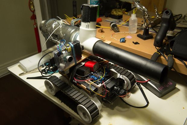

PiTank to zdalnie sterowany czołg, kontrolowany poprzez sieć. Skonstruowany został w ramach szkolnego konkursu robotycznego. Realizacja projektu pochłonęła pięciu osobom około dwa tygodnie. Głównym pociskiem wystrzeliwanym przez działo pojazdu są piłeczki ping-pongowe - jest w stanie wystrzelić do 3 piłeczek naraz. Czołg sterowany jest poprzez interfejs webowy, jest w stanie przekazywać na żywo strumień wideo. Kontrolują go dwa moduły - Raspberry Pi i Arduino - wraz z szeregiem dodatkowych komponentów. Poniżej zaprezentowano dwa filmiki, przedstawiające działanie robota.
Poniższy opis natomiast przedstawia - krok po kroku - jak zbudować podobnego robota we własnym zakresie. Opisano nawet najmniejsze detale projektu. W kwestiach, które nie zostały opisane, można odnieść się do poradników, do których zamieszczono w treści linki.

Krok 3: Budowa działa
Działo jest chyba najfajniejszym elementem całej konstrukcji. Wykonane jest ono z twardego, przeźroczystego plastiku (komora) z lufą z rury PVC i kilkoma dodatkowymi elementami zamocowanymi do komory. Zasada działania tej broni jest bardzo prosta - polega na spalaniu w komorze paliwa, co powoduje eksplozję i wyrzut pocisku.
Lufa zamocowana jest do butelki z pomocą kleju, nakładanego na ciepło. Następnie do tej konstrukcji montuje się drewniane elementy, mające umożliwić montaż serwomotora, który obsługuje źródło paliwa, którym jest w tym przypadku dezodorant.
W butelce wykonać trzeba dwa niewielkie otwory, do umieszczenia w środku przewodów zapalnika oraz jeden większy otwór, pozwalający na podawanie do komory spalania paliwa-dezodorantu. Wielkość tego drugiego otworu dobrać należy eksperymentalnie, tak aby uzyskać odpowiednią mieszankę powietrza i paliwa. Źródło paliwa - Axe Bullet - zamontowany został na serwomotorze, jak pokazano na zdjęciu powyżej. Gdy serwomotor zostanie aktywowany wciska on puszkę w komorę spalania działa i rozpyla w jej wnętrzu paliwo.
Trójnik do rury PCV wykorzystany został do skonstruowania prostego magazynka, pokazanego na jednym ze zdjęć. Magazynek pokazany na zdjęciach jest w stanie przechowywać do trzech pocisków. Następnie wkręcamy śrubę w rurę PVC - lufę - co uniemożliwi piłeczce wyturlanie się samemu z komory. Podczas testowania komory (jak i budowy) warto mieć na sobie odpowiednie akcesoria ochronne.

Krok 8: Składanie wszystkiego w całość
Montaż całego czołgu najlepiej zrealizować metodą prób i błędów. Zależnie od wykorzystanych elementów dokładna instrukcja montażu będzie inna. Wystarczy spojrzeć na powyższe zdjęcia i wykorzystać je jako sugestię, jak to powinno wyglądać.
Działo przymocowane jest do serwomotora z pomocą drewnianego patyczka i obejmy do rur, RPi zamontowane jest w systemie z pomocą kolejnego patyczka i kleju na gorąco
