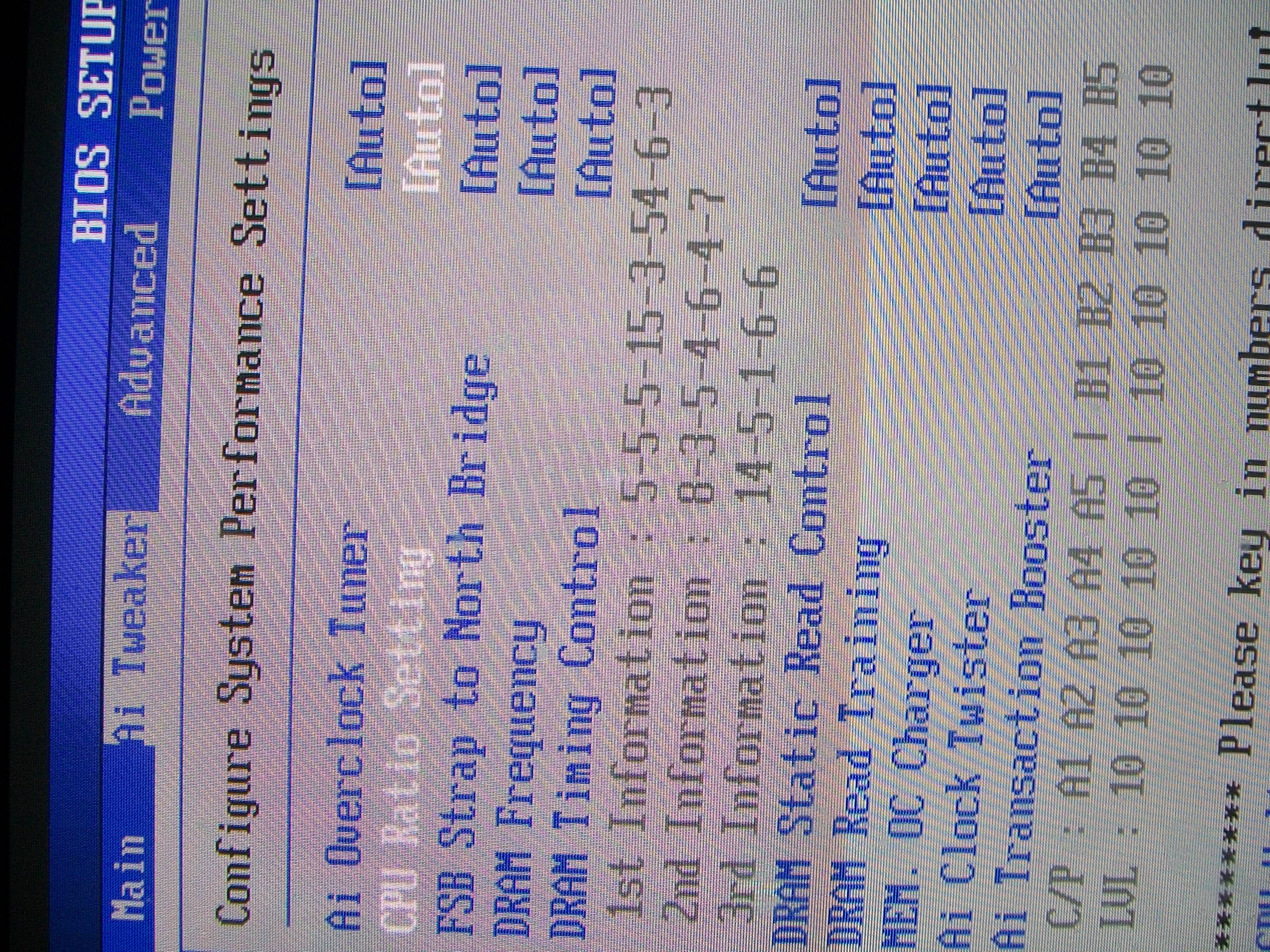

    Nie pamiętam co trzeba było ustawić w biosie, żeby podkręcić procesor.
    Chcę podkręcić FSB z 333 do 350.
    Powiedzcie jak to mam wszystko ustawić, żeby było jak na leży :P

    zmień cpu ratio setting na manual i wtedy otworzy sie reszta ;)

    Ale, nie pamiętam też jakie wartości mam dać napięcia itp. Więc jakby ktoś mógł powiedzieć jak to ustawić, żeby było git. Wcześniej miałem całkowicie innego biosa musiałem tylko ustawić FSB i napięcie procesora a tu jest o wiele więcej konfiguracji więc nie chce usmażyć jakiś podzespołów.

    zed71
