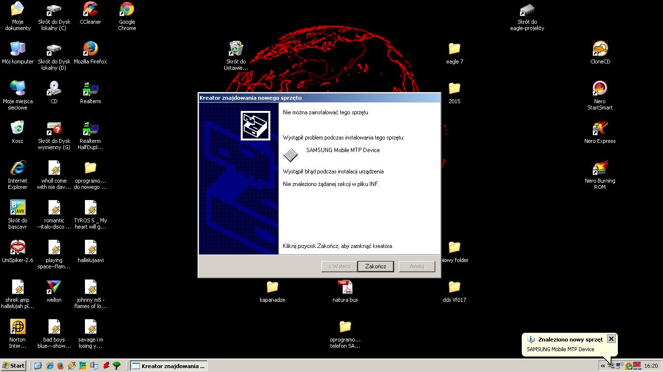

    Nie wiem czy wybrałem dobre forum ale mam problem z sterownikami windowsa do obsługi telefonu samsung galaxy j1 . Posiadam win XP i programem DriverPackSolution ściągłem sterowniki do obsługi telefonu pod tym właśnie systemem . Telefon jest widziany w systemie mogę odczytać zawartość w telefonie ale tylko pamięci oryginalnej systemowej dodatkowej pamięci którą dołożyłem niestety nie widzi zapinając telefon pod win7 bez instalacji działa i widzi tą kartę . Za pomocą programu DriverPackSolution ściąłem trzy pliczki ( leshcat-winall-drp , oem-winall--tweak-drp oraz Samsung-WinAll-25_escape-drp ) które zainstalowałem system zainstalował dość dużo sterowników ale niestety dalej nie widzi w X-PEKU dodatkowej karty jeśli ktoś może pomóc w tym bardzo proszę o odpowiedź zależy mi na pozostaniu na starym XP ponieważ używam kilku programów które niestety nie chcą poprawnie pracować w win7 .
    Może ktoś ma prawidłowe sterowniki które mógłbym zainstalować , generalnie chodzi mi tylko oto aby xp widział w telefonie dodatkową kartę karta to sandisk 16Gb

    ściągnołem z orginalnej strony samsunga draivery do usb oraz dedykowany program od microsoft-a ale dalej nic po podłączeniu telefonu instaluje do momentu jak na obrazku nie znajduje sterownika MTP dewice i się wywala co mu jeszcze brakuje tem sterownik MTB jest zainstalowany od maicrosofta. samsung galaxy J1 nie widzi dołożonej karty w win XP

    Zainstaluj kies i wtedy sprawdź.

    Na poczatek zainstaluj windows media player 11 i sprawdz czy na karcie przypadkiem nie masz systemu plików exFAT jesli masz exFata do windwos xp musisz doinstalowac poprawke do obslugi systemu exfat w windowsxp
