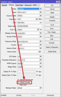

    Ponieważ urządzenia klienckie łączą się z jednym radiem, bardzo prosto można klientów od siebie izolować za pomocą tej funkcji:
    MikroTik Routerboard - Kierowanie ruchem pakietów między interfejsami
    Dzięki czemu, każdy z klientów będzie miał dostęp wyłącznie do WAN własnego urządzenia klienckiego. Więc teoretycznie może wbić na panel, ale tylko swojego urządzenia. Hasła i tak nie ma, ma je dostawca (ja).
