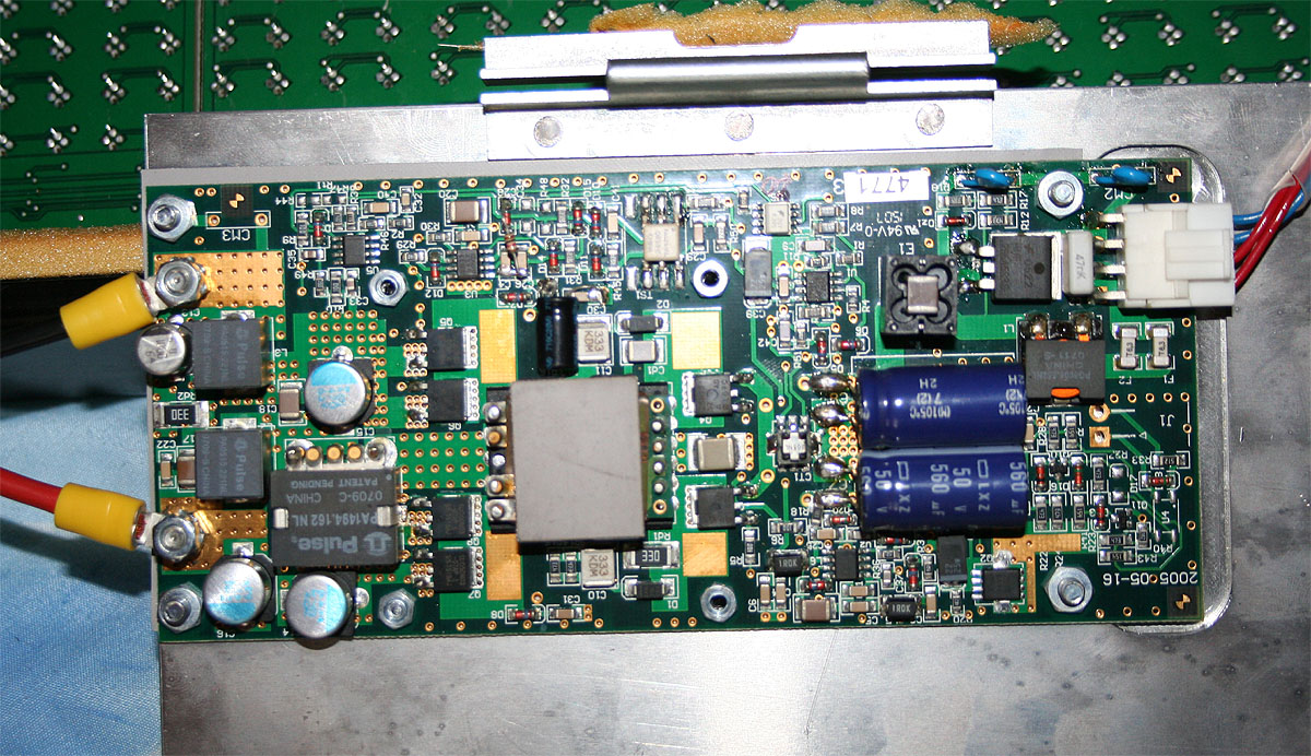

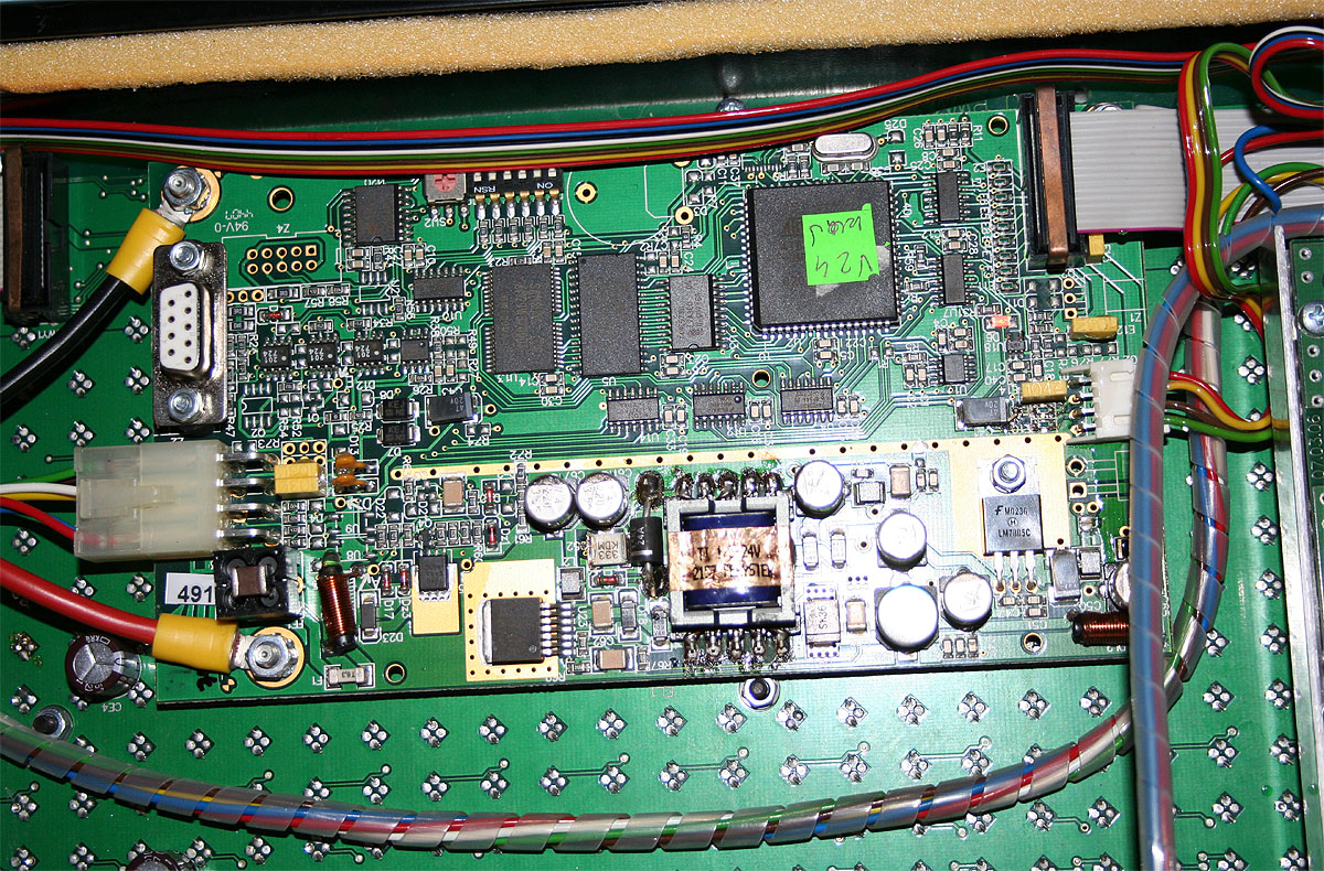

    Mam problem z tablicą led ETLZ-U216084 firmy R&G. Tablica nie wyświetla danych ze sterownika.
    Najpierw podłączyłem kostkę z tablicy bezpośrednio do sterownika STI-2B, sterownik nie uruchamiał się. Świeciło się podświetlenie LCD oraz zielona i prawa czerwona dioda.
    Przeciąłem w kostce dwa mostki z przewodów i sterownik zaczął się uruchamiać, wykrył tablicę, zapalił się jeden moduł diod oraz przewinęły się dwa prostokąty przez całą tablicę, samym sterownikiem można ustawiać kierunki itd. Ale nic na tablicy się nie wyświetla.
    Po podaniu na tablicę tylko samego zasilania (bez sterownika) zapala się jeden cały moduł diod, po czym przez całą powierzchnie przelatują dwa prostokąty i widać że wszystkie diody są sprawne (tablica zachowuje się tak samo ze sterownikiem jak i bez niego).
    Bezpieczniki na płytkach sprawne, napięcie na kondensatorach jest, na przewodach zasilających moduły led też.
    Czerwona dioda na płycie miga ok 2 razy na sekundę.
    Wygląda jakby tablica dostawała tylko zasilanie bez sygnału. Na etykiecie tablica ma adres 18 a w trakcie uruchamiania sterownik wyświetla adres 48h LI24 czy to może być przyczyna nie wyświetlania napisów?
    Zestaw sprawdzałem na dwóch zasilaczach i na obu wszystko dzieje się tak samo.

    Podłączyłem drugi sterownik, wpisywałem napisy ręcznie ze sterownika i na moich dwóch tablicach mimo to nie działa.
    Wymieniłem w tablicach układy DS485 i nic to nie dało (sygnał dochodzi do tego układu).
    Dwa sterowniki (STI-2 i STI-2b) nie działają z moimi dwiema tablicami nawet zamiennie. Pewna osoba sprawdziła jeden mój sterownik ze swoją tablicą (ten sam model tablicy) i u niego działa.
    Kombinowałem na różne sposoby z adresami ale to też się nie udało (tablica sama z siebie nie wyświetla adresu, ustawiam go DIPami na płycie i dopiero sterownik podczas uruchamiania wyświetla jej adres.)
    Podłączenie przewodów również jest prawidłowe.
    Niestety skończyły mi się pomysły.

    Nadal jest problem z jedną z tablic. Jedna tablica po wgraniu nowego programu działa pięknie ale przy drugiej takiej samej jest już problem.
    Po załadowaniu programu HEX na procesor, wyświetla się adres tablicy po uruchomieniu, ale MDDataLoader nie łączy się z tablicą, a co dziwniejsze gdy program wysyła komendę resetu "reboot" to tablica się resetuje, ale i tak wywala komunikat że nie można się połączyć. Po podłączeniu do zasilania wypełnia się, a potem pokazuje wersję programu i adres, ale danych ze sterownia nie wyświetla.
    Czy ktoś wie jak rozwiązać ten problem lub wie gdzie szukać?
  • #6 18125260
    DaveePL
    Poziom 8  
    Hej, musisz ustawić pierwszy adres w tablicy, i powinno się połączyć.
