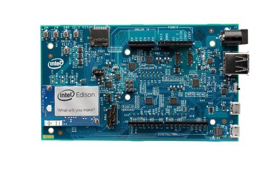

    1 - Płytka Intel Edison z shieldem Arduino.

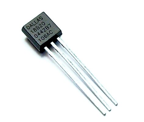

    4 - Termometr cyfrowy DS18B20.

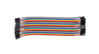

    7 - Kabelki do płytki stykowej
    Oprócz tego potrzebujemy płytki stykowej, złącz i zasilacza (o tym dokładniej później).

    Krok 5: Podłącz termometr do układu
    System alarmowy do samochodu, przypominający o pozostawionych w środku dzieciach
    Podłączenie termometru realizujemy następująco: Patrząc na płaską stronę układu DS18B20, od lewej mamy: masę, sygnał i zasilanie (5 V lub 3,3 V). Rezystorem 4,7 k? łączymy sygnał z zasilaniem.
