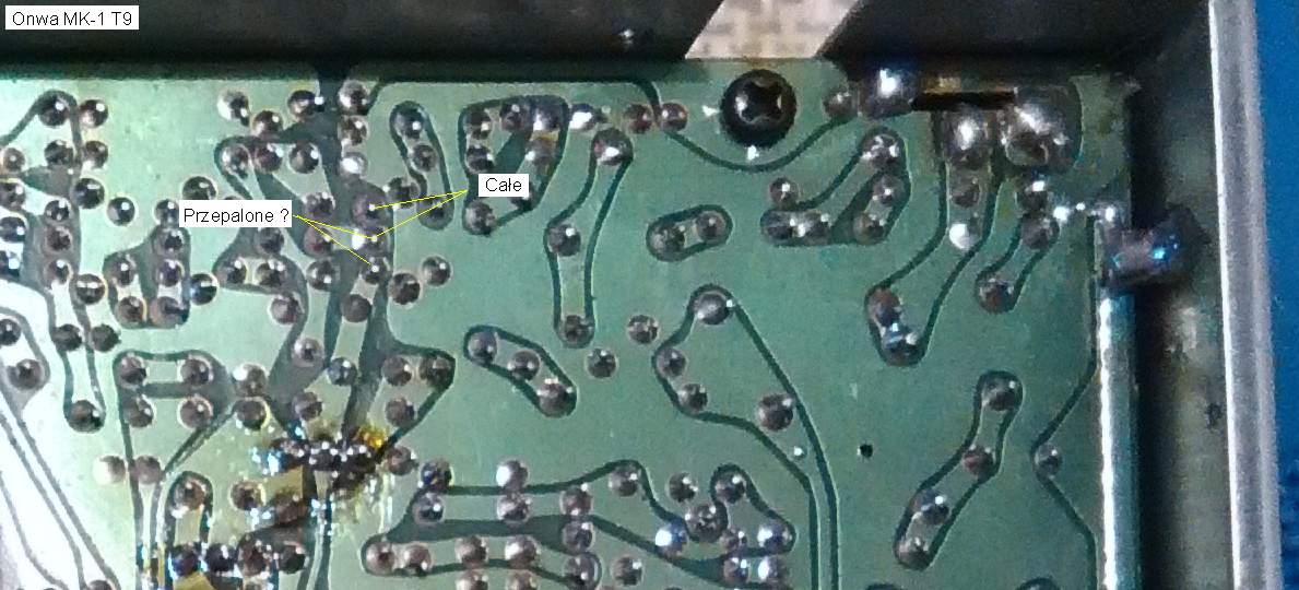

    Witam ponownie. Powielacz zestrojony. Kręcenie T9 nie przynosi żadnych zmian, brak napięcia w.cz na bazie Q24, więc wylutowałem T9. Okazuje się że nie ma przejścia na pin odczepu względem pinu połączonego z kolektorem Q23 - tak być chyba nie powinno. Nie mam niestety identycznego na podmiankę ale wygrzebałem płytę unidena pc33 i zdemontowałem L2. Radio niestety nie ożyło lecz pojawiło się jakieś napięcie w.cz. na bazie Q24, wiec trop chyba słuszny.
    Kolejny efekt jest taki że zaczynają pojawiać się napięcia przy wciśnięciu PTT na bazie Q24 około 2V i gdy dotknę drutem kolektora Q25 słychać mnie w drugim radiu. Mocy nadal brak. Póki co myślę skąd wyrwać coś za T9 - być może bardziej dopasowany wniesie coś więcej w rozwiązanie. Kolejna kwestia ze po wymianie C100 słychać mnie również bez druta na sztucznym obciążeniu ale mocy nadal brak.
    Kolektor Q23 musi mieć zasilanie poprzez pierwotną stronę T9. Jeżeli ma przerwę to wzmacniacz Q23 nie miał prawa wzmacniać. Jeżeli masz zgrabne "łapki" i dobre oko to spróbuj go zreanimować. Czasem lubi odpaść drut bezpośrednio od "nogi".

    T9 nie do uratowania. Nie mam chwilowo żadnego filtra sterującego driverem, natomiast wartości wskazane przez sondę w.cz. tego typu raczej nie mogą mieć odzwierciedlenia z rzeczywistością bo ta sonda to raczej poglądowa niż idealna - bardziej wskaźnik niż miernik no chyba że się mylę. Oczywiście każdy użyje innej diody itd, jeśli się mylę to proszę o poprawę. Obecny element zastępujący T9 jest zestrojony na maksymalne napięcie na kolektorze Q24.

    Jest po wystrzale z 24V ? Posprawdzać czy wszystkie elementy z listy części do wymiany całe.

    Co do T9.
    Są dwie możliwości braku przejścia z plusa do Q23. "Fachura" dokonując na nim zwarcia spalił filter (częste) zasilając radio z pominięciem bezpiecznika. Albo uraz mechaniczny (rzadkie), co też należy zmierzyć przed demontażem tegoż elementu wykluczając uszkodzenia lutownicą, albo broń boże hot-airem, czego nie napisałeś !
    Aż w końcu proszę powstrzymać się przed bajecznymi komentami, że T9 nie do uratowania. Jak przepalone jest uzwojenie pierwotne, to można wykorzystać drugie pozostałe. Potem z uwagi na lekkie odstrojenie (możliwe różnice w liczbie zwojów - spadek mocy do 3.7W) odpowiednio ruszyć go i radio zrobione.
    ONWA MK1 - Jaki symbol tranzystora Q13 lub jego zamienniki?
    Do sprawdzeni bardzo dokładnym (mili) omomierzem:
    - 0.08Ω czy przepalone
    - 0.05Ω czy całe
    Nie widzę sensu podawania indukcyjności póki co.
    Poza tym, jak podał Kris, z uwagi na zaledwie kilka zwojów dość grubym drutem, istnieje opcja naprawy T9.

    Ja bym rozebrał T9, odwinął uzwojenia licząc oczywiście zwoje i na nowo nawinął. Możesz zobaczyć od której "nogi" urwany jest drucik i ewentualnie podłączyć do wyprowadzenia.

    Kolega wcześniej sugerował drugą część filtru T9. T9 po stronie pierwotnej ma odczep niesymetryczny i wyprowadzenia początek odczep koniec, w układzie natomiast wykorzystana jest tylko jedna część. Wartości wskazań sondy w.cz. na wejściu na Q23 około 2 natomiast na wejściu na Q24 0.5. Sondę zrobiłem inną niż schemat gdyż pozostała mi tylko jedna dioda. Zastosowane elementy dioda serii APP, na wejściu kondensatory równolegle 27pF i 24pF rezystor na wyjściu 470Ω.
