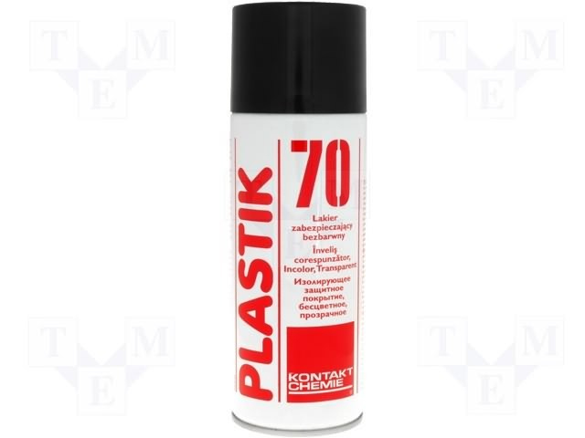

    Witam mam po naprawie sterownik ogrzewania z sharana niestety do naprawy musialem wydlubac cala mase kalczukowa w ktorej byl zalany ,chcialbym go zabezpieczyc na nowo czy ma ktos jakis sprawdzony sposob na zabezpieczenie tego sterownika, jakies namiary na firme ktora sprzedaje takie masy dla elektroniki

    A może lakier elektroizolacyjny?

    Bardziej profesjonalne ma TME ale ceny są wysokie.
    Masy zalewowe
    Czytałem, że niektórzy zalewali te sterowniki zwykłym silikonem lub klejem na gorąco (to drugie moim zdaniem nie jest najlepszym pomysłem).

    Hart3
    Jeżeli silikon to specjalny do elektroniki zwykły wchodzi w reakcję z miedzią.Osobiście używam z takim napisem:{ oxygen sensor safe- low volatile}firmy Wersal Chem.Temat z TME również przerabiałem oferują duże opakowania w odstraszających cenach stosowane do zalewania muf wysoko napięciowych.
