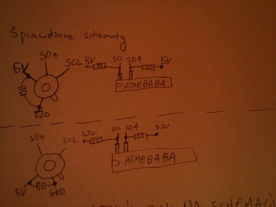

    mikroprocesor Atmega 8A odczytuje błędne dane z czujnika temperatury MLX90614 wersja 5V
    Sprawdzone rzeczy:
    -ciągłość połączeń
    -napięcie pomiędzy nóżkami zasilania
    -nowy mikrokontroler
    -definiowanie innych wejść sda i scl w atmedze
    - różne adresy zapisu i odczytu
    zapisu:&B00000000, &H5A
    odczytu:&B00000001 &H5B
    -różne napięcia podciągające
    schematy przesyłam w formie zdjęcia.

    nóżki na schemacie to dwie pierwsze
    Błagam Pomocy ;(

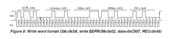

    tak obliczyłem kod pec:

    Jest jakaś komenda do liczenia kodu PEC ? znalazłem polecenie crc8 ale używa innego wielomianu.

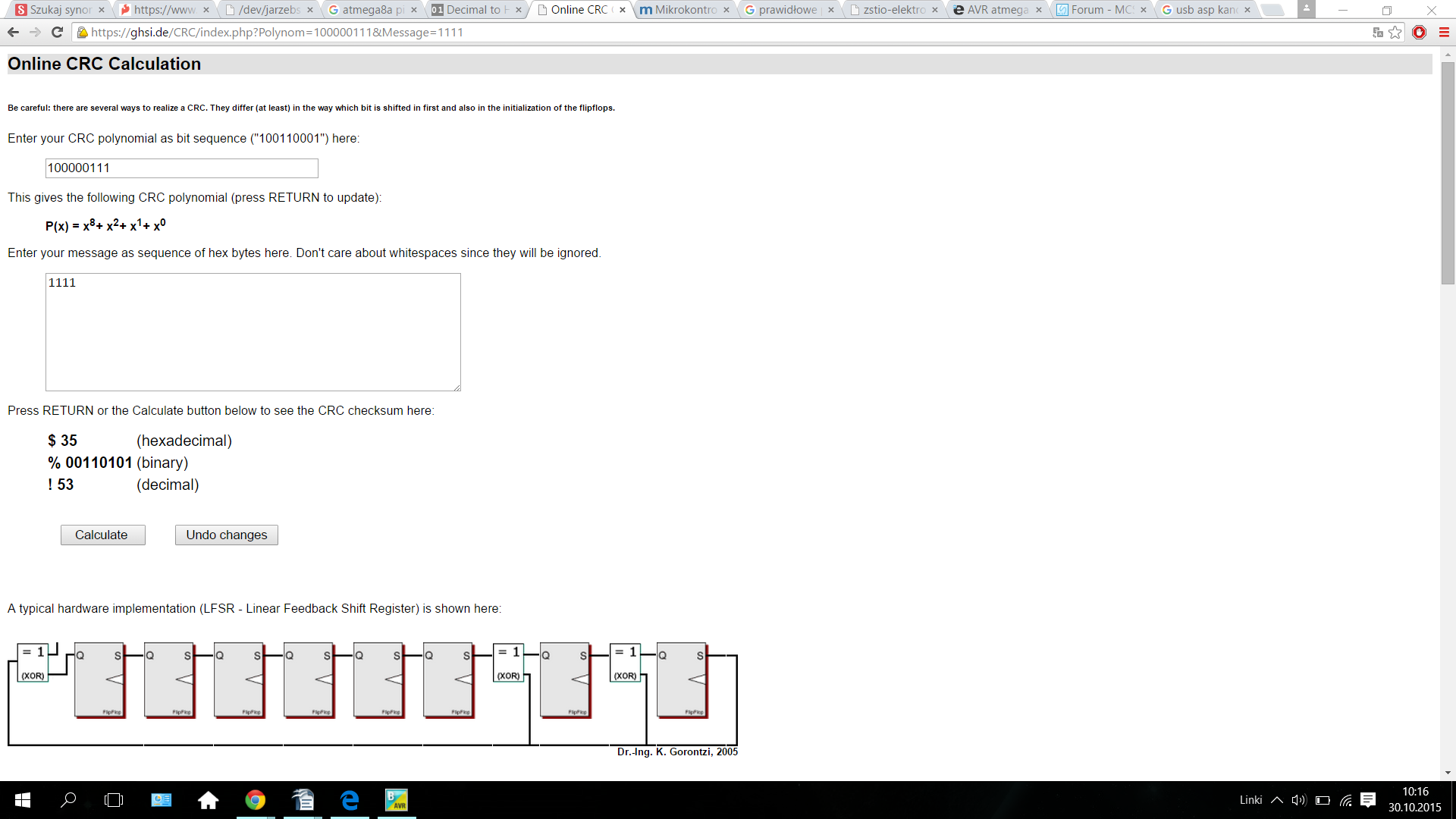

    Pierwsze co mi się rzuca w oczy to że kod pec wyliczony na tej stronie wychodzi mi 35 a Bascom podaje 235.
    Drugie to że kod pec zwracany po odczycie wsp.emis to 255. oznacza to błąd komunikacji

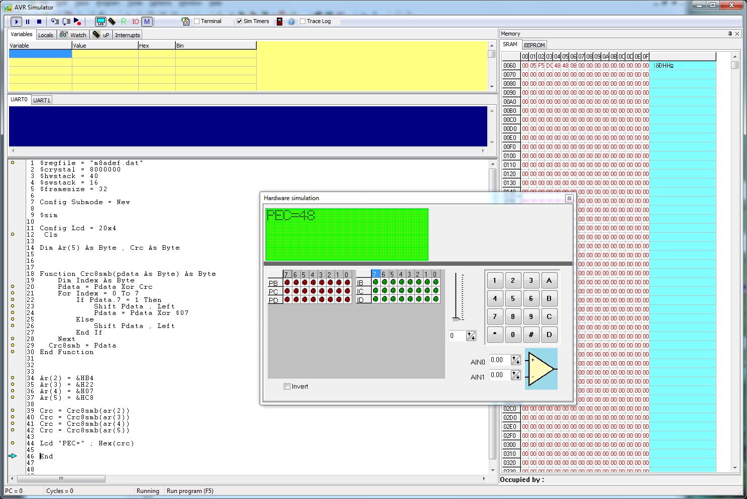

    Pierwszy pec wychodzi 72 czyli ok.
    Pec numer dwa wychodzi 22 zakładam że ok jak 1 wyszedł ok

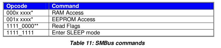

    Współczynnik emisyjności nie jest wpisywany bo specjalnie wybrałem bardzo małą wartość żeby była znacząca różnica w odczycie temp a pokazuje ciągle to samo.
    Co do odczytu współczynnika to nie wiem jak sprawdzić czy działa
    jakieś pomysły ? wzorowałem się na kodzie który podesłałeś.

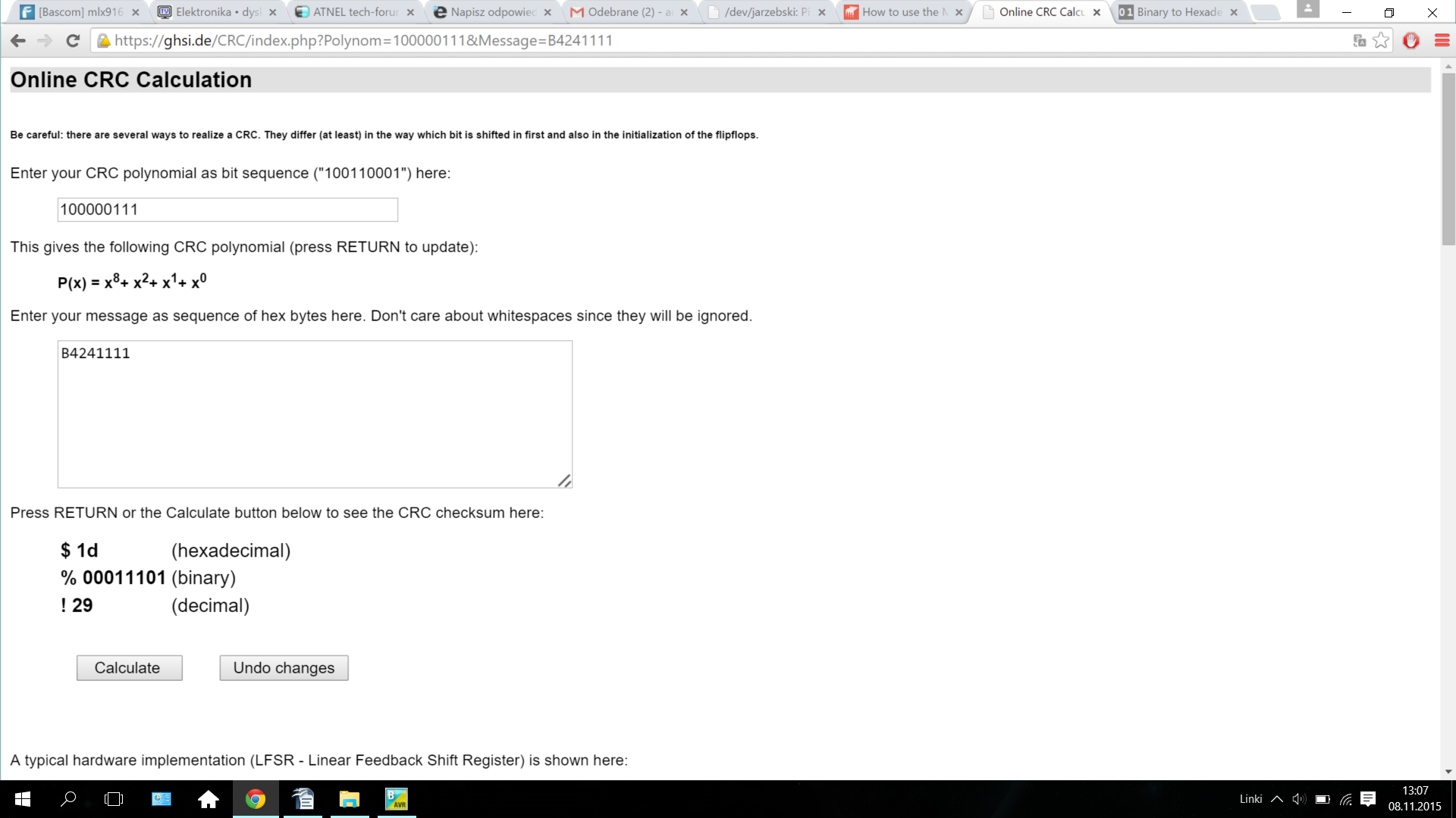

    Witam, zastosowałem się do twojej rady i zeruję zmienną crc. Nawet wyliczyłem ile pec powinien wychodzić (29). i program wyświetla że obliczył pec 29. więc chyba temat pec można pominąć i problem jest gdzie indziej.
    zdjęcie wyliczonego kodu ''ręcznie''

    Co do 1 to doczytałem to w datasheet. Ale komenda którą wysyłam to H24 to binarnie 0010 0100 czyli już jest 1 na odpowiednim miejscu. Co do zerowania to spróbuje bo tego faktycznie nie zauważyłem.
