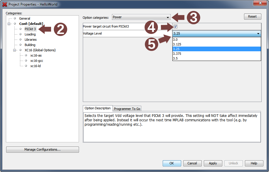

    Potwierdzę, że PICKIT3 domyślnie nie zasila układu docelowego. Atmel Ice można kupić w uboższej wersji poniżej 300 zł.
    Co do klona AVRISP mkII z AVT to producent podaje na swojej stronie, że zgodność zakończyła się na Atmel Studio 6.2.
  • #26 15917246
    dondu
    Moderator na urlopie...
    PICKIT3 potrafi zasilić układ docelowy. Wystarczy włączyć odpowiednią opcję w programie i ustawić nawet napięcie jakim chcemy zasilać układ programowany.
    Zabezpieczeniem jest komunikat o możliwym w takim przypadku uszkodzeniu programatora.

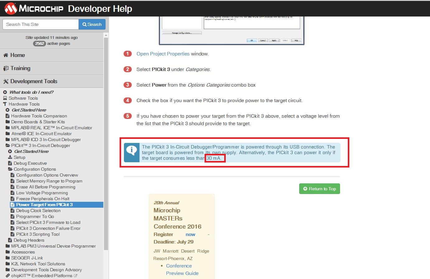

    dondu
    PICKIT3 mam od stycznia 2011 roku.
    Każdy programator z funkcją zasilania układu programowanego ma ograniczenia prądowe. Jeden większe drugi mniejsze, ale zawsze jakieś są:
    PICKIT3 manual napisał:
    When using the USB connection, PICkit 3 can be powered from the PC but it can
    only provide a limited amount of current, up to 30 mA, at VDD from 1.8-5V to a
    small target board.
