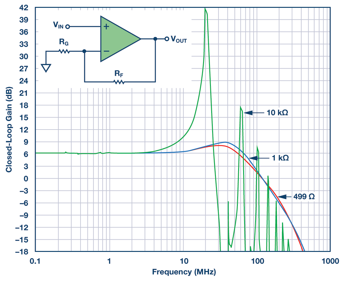

Rysunek 1 pokazuje wyniki eksperymentalne dla sygnału o małej amplitudzie - na rysunku znajdziemy wzmocnienie w funkcji częstotliwości sygnału dla wzmacniacza ADA4807-1 z napięciowym sprzężeniem zwrotnym, w konfiguracji nieodwracającej, ze wzmocnieniem równym dwa i różnymi opornikami w sprzężeniu zwrotnym - 499 omów , 1 k i 10 k. Karta katalogowa rekomenduje wykorzystanie tej pierwszej wartości.
Silne podbicie wzmocnienia dla jednej częstotliwości na charakterystyce częstotliwościowej wskazuje na niestabilność układu. Zwiększenie wartości $$R_F$$ z 499 omów do 1 k zwiększa to podbicie w sposób marginalny. Oznacza to, że wzmacniacz ma jeszcze wystarczający zapas fazy by pozostawać stabilnym. Inaczej sprawa się ma w przypadku $$R_F$$ wynoszącego 10 k. Silne podbicie wzmocnienia dla pewnej częstotliwości oznacza potencjalną niestabilność układu i możliwość wystąpienia oscylacji, a taka sytuacja nie jest pożądana.

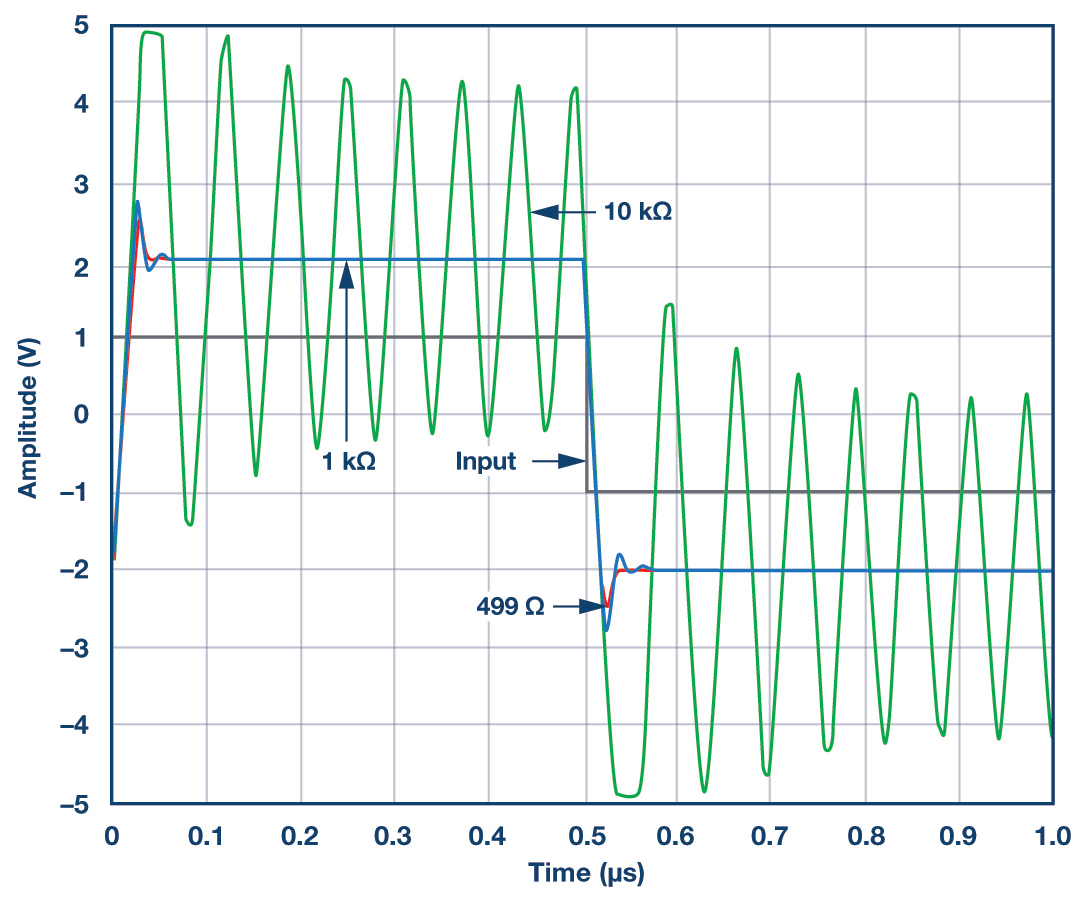

Oczywiście laboratoryjne sprawdzanie układu nie jest obligatoryjnie konieczne dla wykrycia potencjalnych niestabilności. Rysunek 3 pokazuje wyniki symulacji programem SPICE, z tymi samymi wartościami opornika $$R_{F}$$ = 499 omów, 1 k oraz 10 k. Przebiegi pokazane na rysunku 3 to odpowiedź układu na pobudzenie sygnałem prostokątnym, pokazujące wpływ wartości $$R_F$$ na stopień niestabilności układu wzmacniacza.

Rysunek 3. Odpowiedź impulsowa wyznaczona z wykorzystaniem modelu SPICE układu ADA4807 z różnymi opornikami w sprzężeniu zwrotnym: 499 omów, 1 k, 10 k.
$$V_{S}$$ = +/-5 V, $$V_{OUT}$$ = 40 mVp-p, $$R_{LOAD}$$ = 1 k, G = 2.

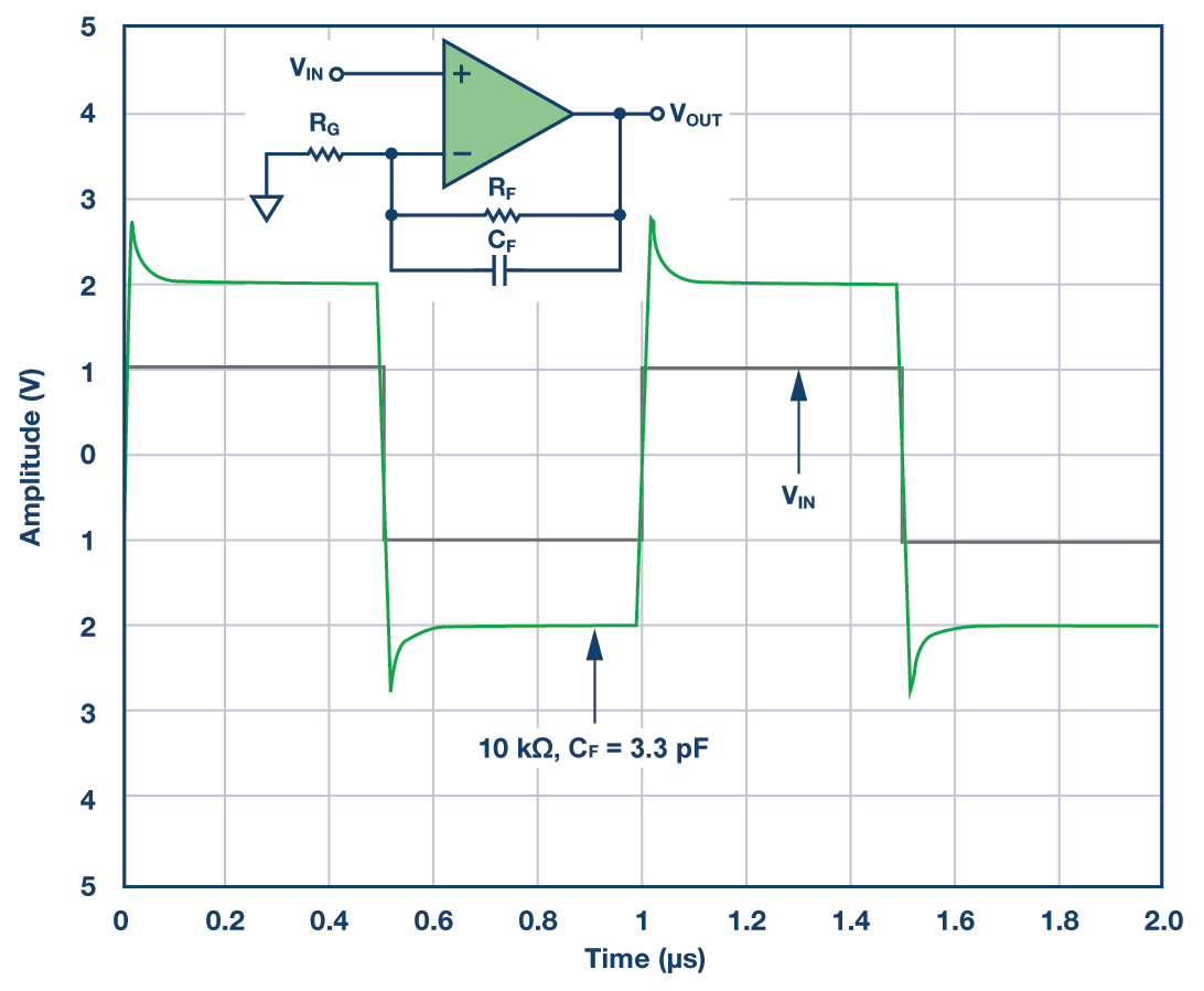

Rysunek 4. Odpowiedź impulsowa układów z rys.3 po dodaniu równolegle z $$R_{F}$$ pojemności $$C_{F}$$ = 3,3 pF. $$R_{F}$$ = 499 omów, 1 k, 10 k.
