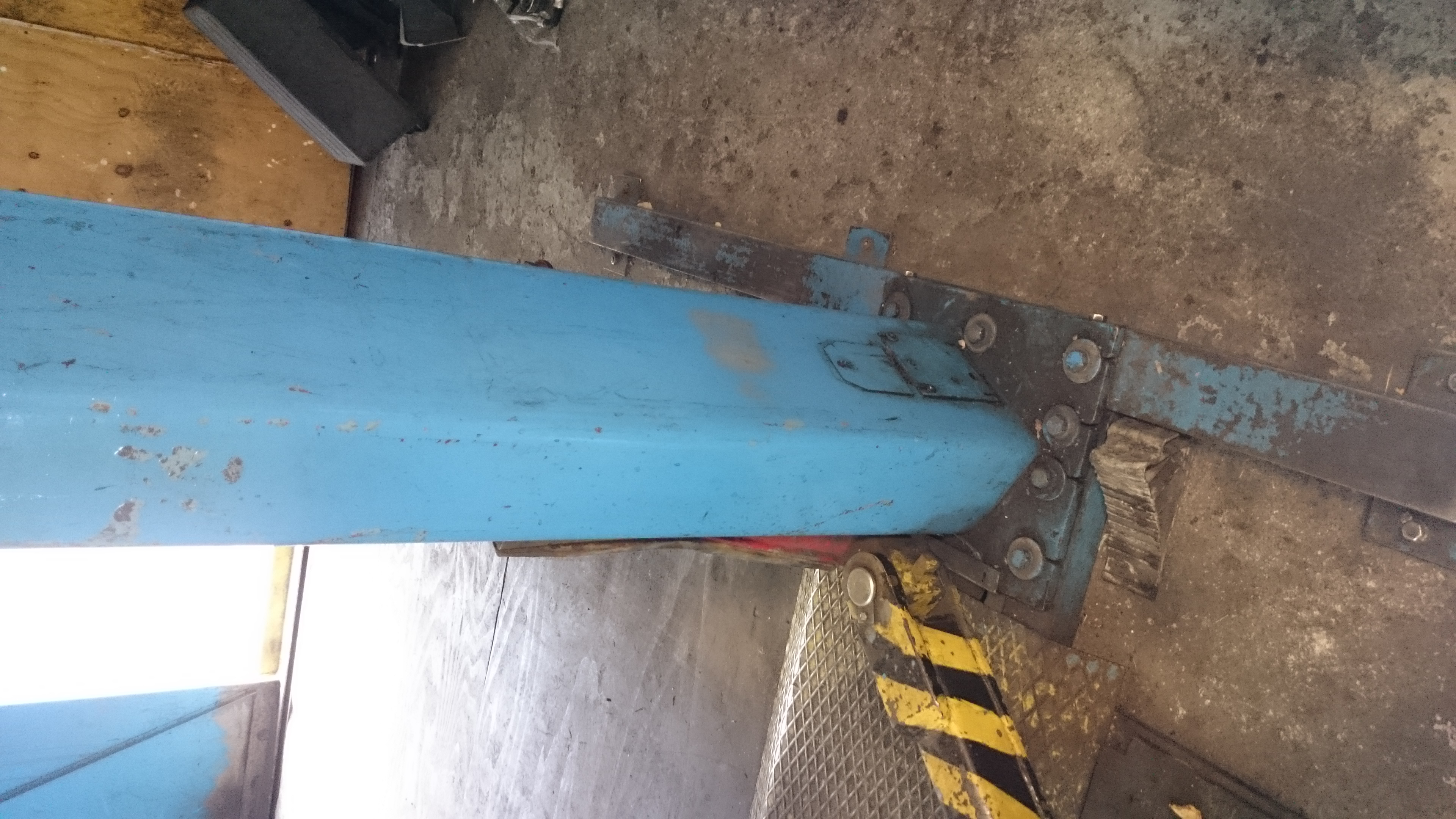

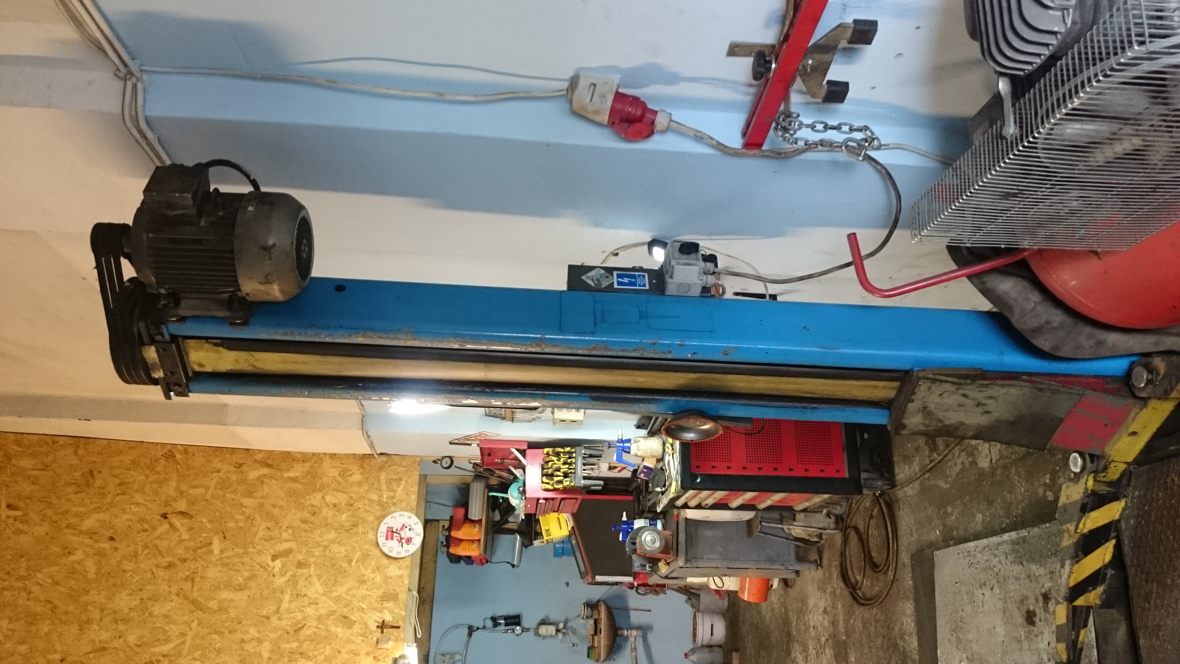

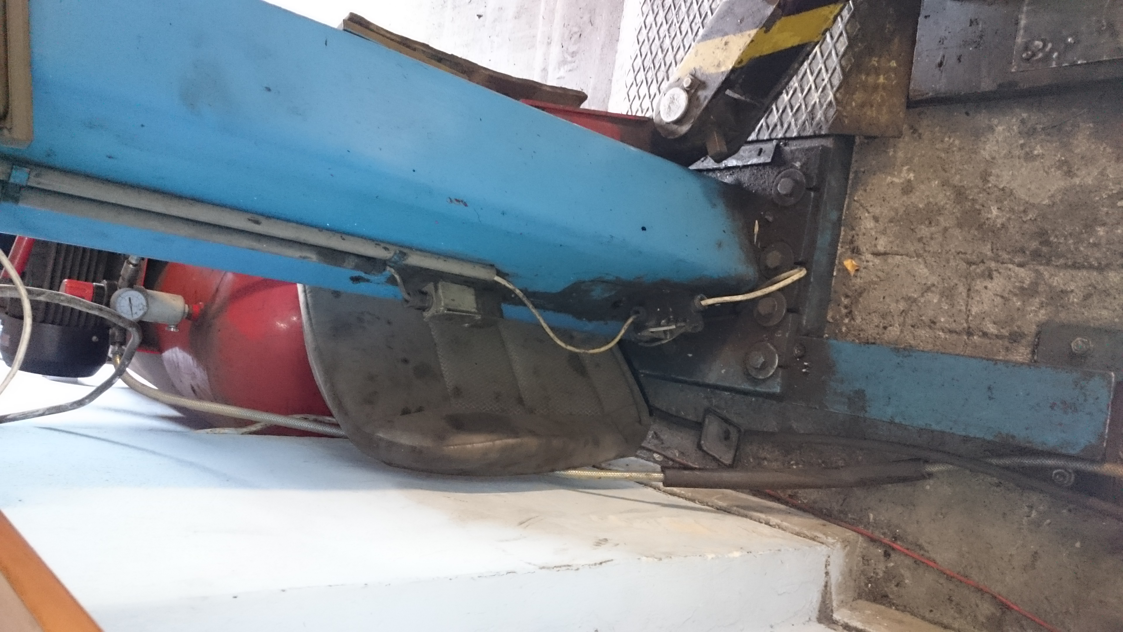

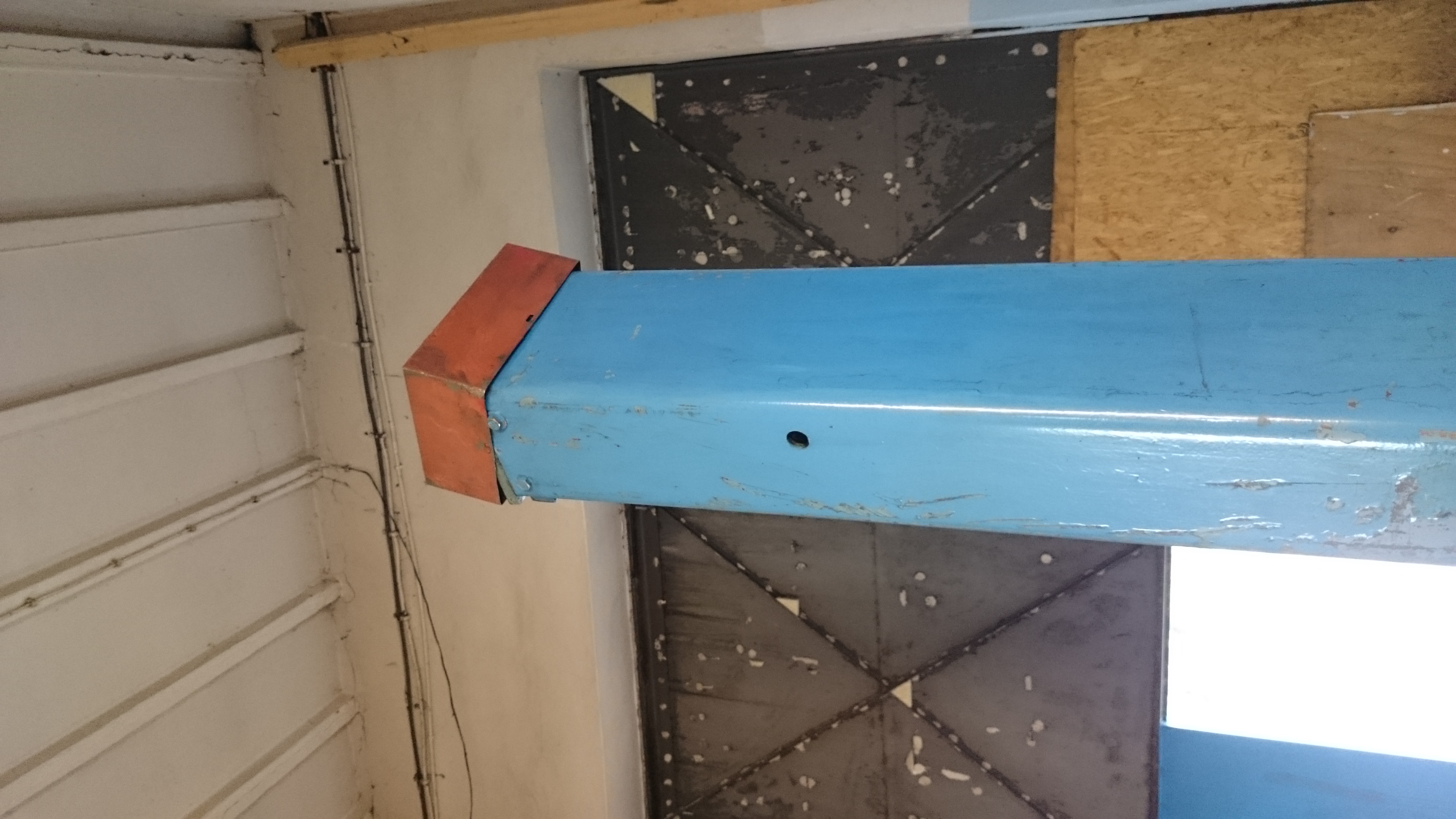

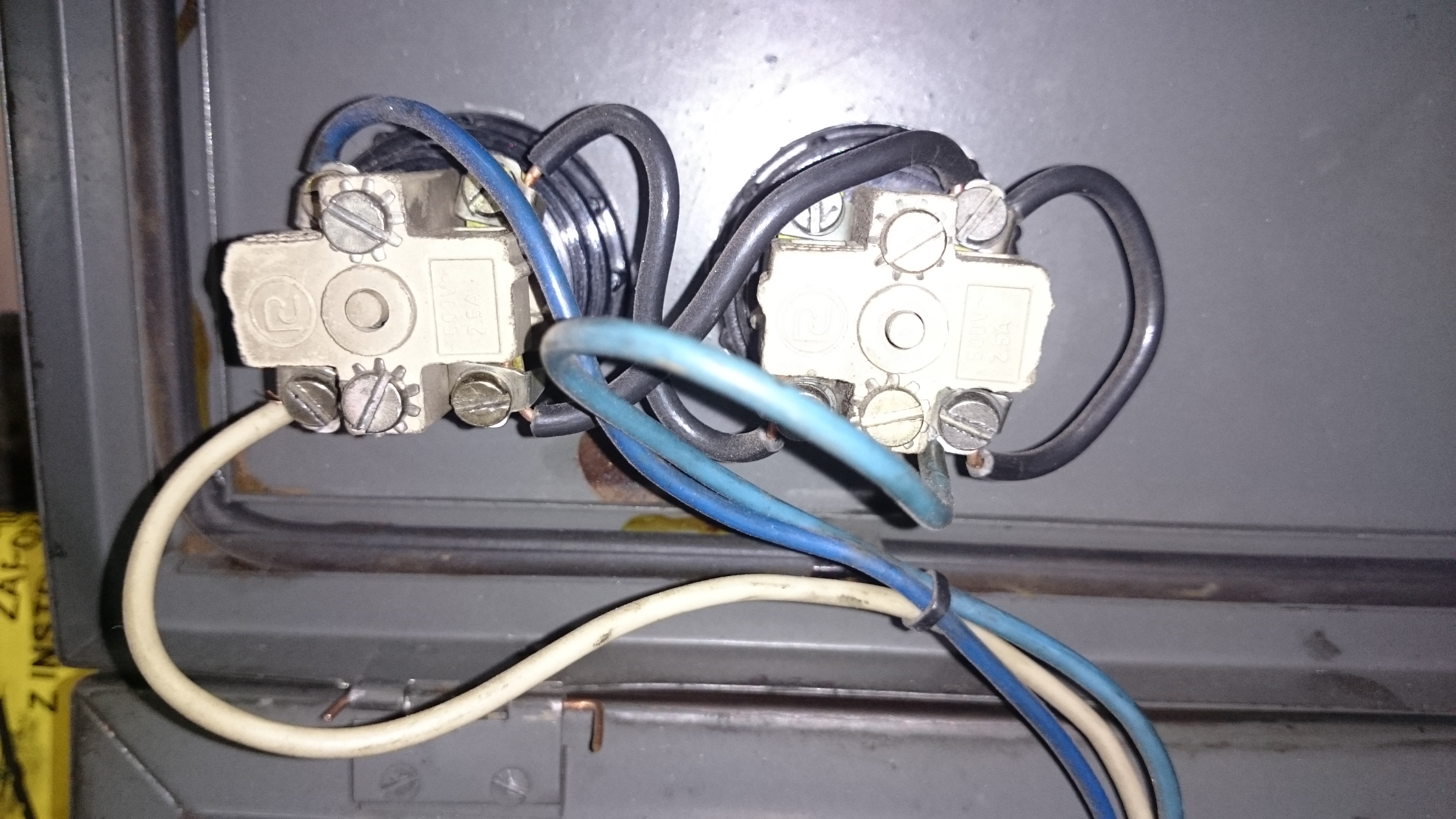

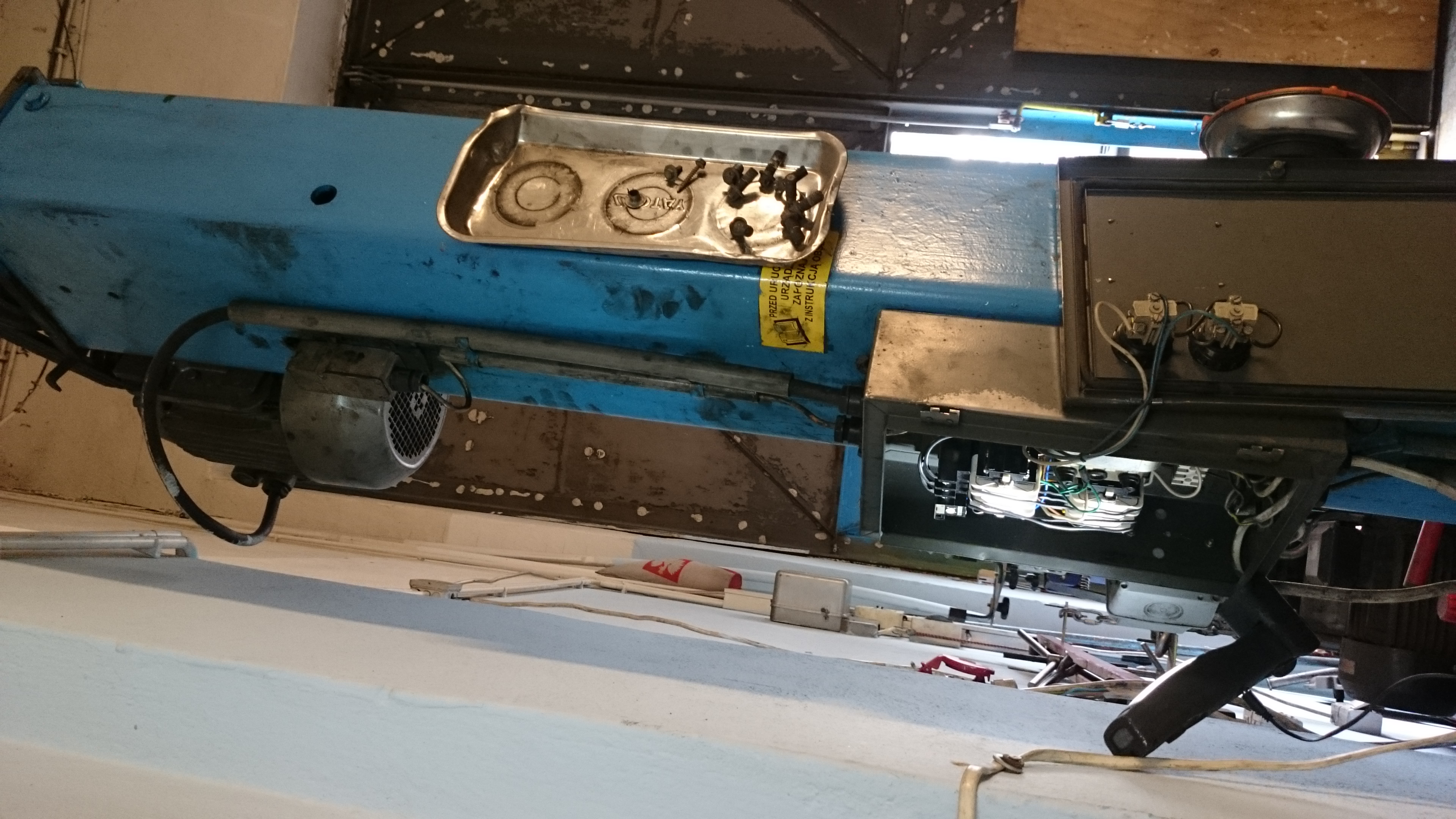

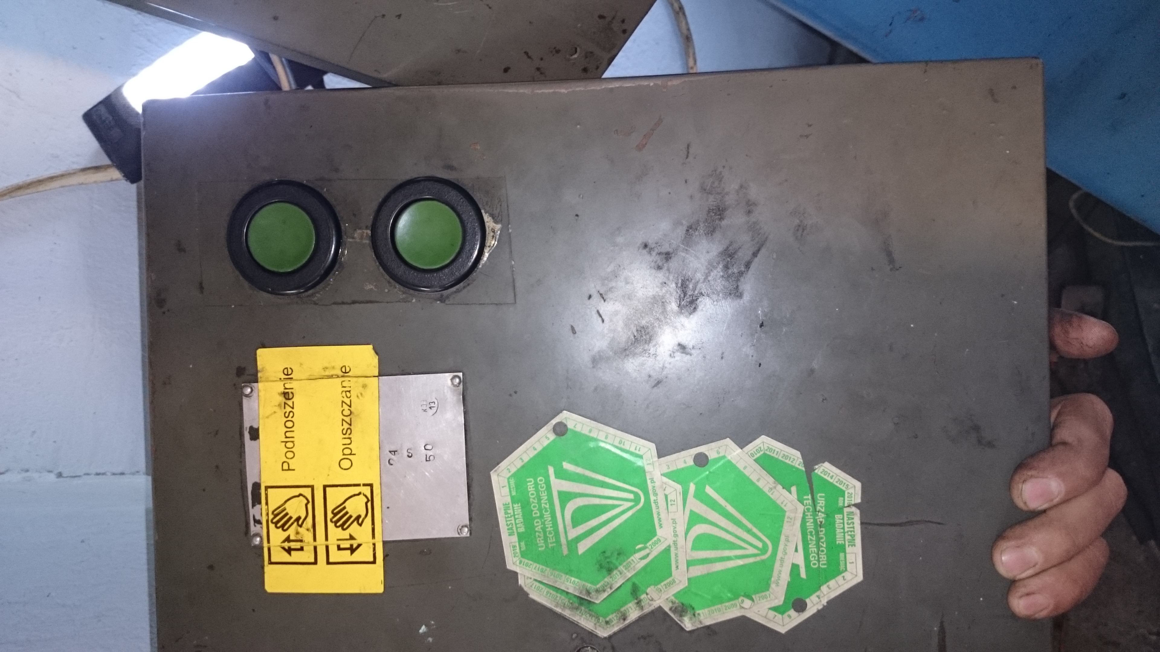

    Witam poszukuje schematu elektrycznego do podnośnika dwukolumnowego na dwóch stycznikach TSM-1 24v. czy ktoś może mi pomóc ?
    dołączam zdjęcia
    Dziękuje za pomoc i pozdrawiam Schemat elektryczny do podnośnika dwukolumnowego na stycznikach TSM-1 24V Schemat elektryczny do podnośnika dwukolumnowego na stycznikach TSM-1 24V Schemat elektryczny do podnośnika dwukolumnowego na stycznikach TSM-1 24V Schemat elektryczny do podnośnika dwukolumnowego na stycznikach TSM-1 24V Schemat elektryczny do podnośnika dwukolumnowego na stycznikach TSM-1 24V Schemat elektryczny do podnośnika dwukolumnowego na stycznikach TSM-1 24V Schemat elektryczny do podnośnika dwukolumnowego na stycznikach TSM-1 24V Schemat elektryczny do podnośnika dwukolumnowego na stycznikach TSM-1 24V Schemat elektryczny do podnośnika dwukolumnowego na stycznikach TSM-1 24V Schemat elektryczny do podnośnika dwukolumnowego na stycznikach TSM-1 24V

    Na Elektrodzie zamieściłem DTR kę wraz z opisem i schematem instalacji elektrycznej podnośnika 4 kolumnowego to powinno Ci pomóc w uruchomieniu 2 kolumnowego.W skrzynce elektrycznej mieści się transformator 400V/24V i napięcie poprzez wyłączniki krańcowe podłączone szeregowo i po naciśnięciu przycisku góra lub dół uruchamiany jest stycznik jeden albo drugi.Jeden z wyłączników krańcowych jest zamontowany pod blachą stalową w podłodze tam gdzie pracuje łańcuch napędowy i służy do natychmiastowego zatrzymania podnośnika z chwilą zerwania łańcucha napędowego.

    A cos bardziej zbliżone do mojego podnośnika ?
    nie bardzo kumam ten schemat

    ja mam taki sam w domu do naprawy i na sprzedaz a zdjecia robilem u znajomego na warsztacie , tyle ze nie moge dojsc do ladu bo jegho dziala a muj nie i sa tak nasmo podłaczopne
    u mnie styczniki bucza a nie załaczaja sie

    Aha. Skoro tylko byuczą, to zobacz czy masz dobry typ styczników (czy do zasilania prądem przemiennym, czy stałym) a potem sprawdź samo ich sterowanie. Ogólnie, to nic trudnego, stycznnik góra, jest uruchamiany jednym przyciskiem, w szereg z przyciskiem daj górną krańcówkę. A w szereg z przyciskiem opuszczania dolną krańcówkę. Z tego co pamiętam, to styczniki tylko zmieniają kolejność faz, więc nic szczególnie trudnego, nawet do zrobienia od nowa.

    buczy cewka na 24v w styczniku , styczniki tak naprawde sa nowe TSM-1
    ok sprawdze
