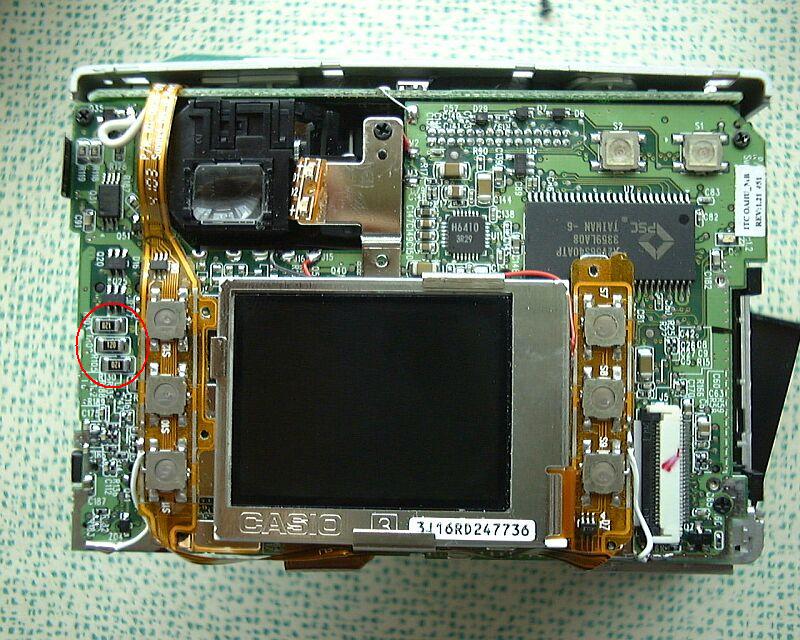

    Powraca temat tego aparatu, a mianowicie obiektyw jest wysunięty i aparat nie daje się włączyć. Klient ponownie dał mi go do naprawy, gdyż w serwisie koszt naprawy jest nieopłacalny. Teraz dodatkowo stwierdziłem, że jest pobór prądu rzędu 700mA.

  • #4 1571316
    zybex
    Pomocny dla użytkowników
    Dodatkowo załączam zdjęcie i widoczne na nim z lewej strony rezystory 12 omów połączone równolegle, które bardzo się grzeją w momencie włożenia akumulatorków. Co mogło się uszkodzić?
    Jeszcze grzeje się mały układzik scalony (wielkości rezystora SMD) mający 8 nóżek i napis: ".BCNAK". Co to może być? Po trzy nóżki z każdej strony są ze sobą połączone na druku, tak więc praktycznie łącznie cztery są włączone w układ. Te zrównoleglone łączą się z tymi rezystorami.

  • #6 1581330
    zybex
    Kręciłem już tym silniczkiem ręcznie w jedną i drugą stronę, lecz obiektyw się nie przesuwa. Czy na tym zdjęciu widać te tasiemki (złacza) które ewentualnie miałbym odpiąć?
  • #7 1585728
    zybex
    Dołączam zdjęcie z widocznym układem, który się bardzo grzeje. Na zdjęciu widać też lepiej te rezystory 12 omowe, które też są gorące.
    Nadruk na tym scalaczku poprawiłem w Pincie aby lepiej było widać. Co to za scalak?
  • #8 1586974
    bm33
    Ciężko powiedzieć co to za układ i dlaczego się grzeje. Miałem rozebranego HP912 i nie było tam takiego układu. Spojrzę jeszcze w HP850. Z tych zdjęć nie widać żadnych tasiemek. Należy rozkręcić całą płytkę elektroniki i zobaczyć dokładnie czy coś nie przywiera lub coś nie wpadło do środka. Zobacz jeszcze gdzie prowadzą ścieżki z rezystorów i tego układu co się grzeje.
  • #9 1587241
    zybex
    Spróbuję rozebrać to dalej, ale gdyby to był tylko ten scalak i nikt nie wiedział co to jest, to jak wybrnąć z tej sytuacji? W necie nic nie znalazłem na jego temat. Według mnie to jakiś stabilizator napięcia.
