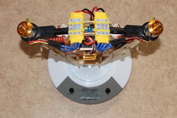

    Nikogo już chyba nie dziwi widok latającego drona. O ile kiedyś tri- lub quadcoptery były czymś niezwykłym i budowanym głównie przez modelarzy, to dziś możemy w pierwszym lepszym sklepie z zabawkami znaleźć co najmniej kilkanaście różnych wersji. Ale jak to zwykle bywa, wyobraźnia nie zna ograniczeń i co jakiś czas pojawia się nowy pomysł na budowę "oryginalnego" drona. Poniżej możecie podziwiać bicopter, który posiada jedynie dwa śmigła i całkiem nieźle sobie radzi.
    Bicopter to konstrukcja eksperymentalna. Autor zaprojektował ją i wykonał wedle swojego pomysłu. Co ciekawe do zaprojektowania części mechanicznej wystarczył mu zaledwie program LibreCAD, który działał na Raspberry Pi.

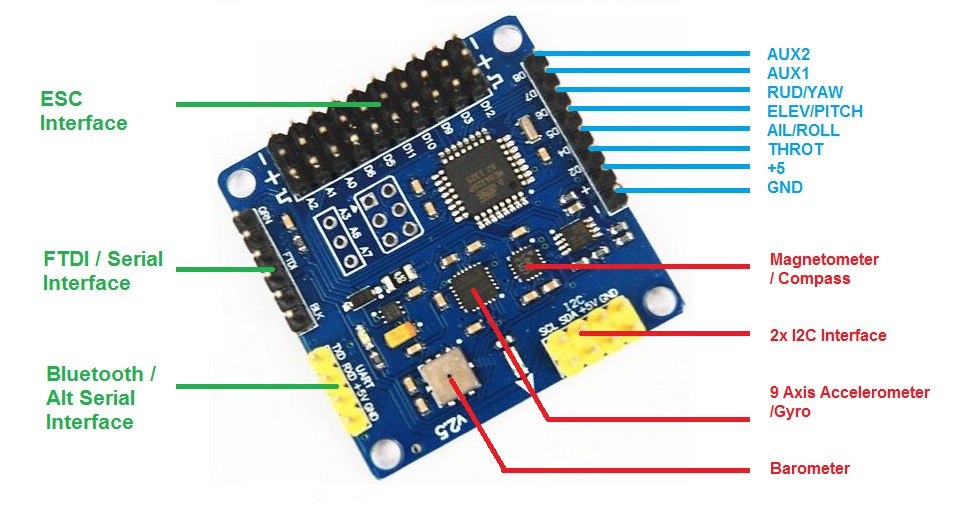

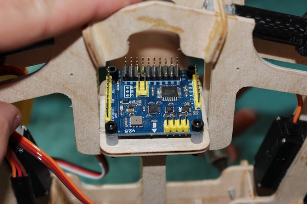

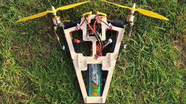

    Części zaprojektowanego modelu autor wydrukował na zwykłej kartce papieru, a następnie przykleił je do sklejki o grubości trzech milimetrów, z której wyciął elementy prototypowej konstrukcji. silniki śmigieł przymocowane są na wałkach z włókna węglowego, a ich położenie jest kontrolowane prze dwa serwomechanizmy. "Wewnątrz" konstrukcji autor zmieścił gotowy moduł sterownika do modelu latającego (niestety nie znalazłem informacji jaki to moduł) odbiornik oraz akumulator. Całość waży niecały jeden kilogram.
    Bicopter - dwuśmigłowy model latający Bicopter - dwuśmigłowy model latający Bicopter - dwuśmigłowy model latający Bicopter - dwuśmigłowy model latający
    Autor przyznaje, że sterowanie modelem jest dosyć trudne. Jest on niestabilny i podatny na podmuchy wiatru. Prezentowany na filmie lot odbywa się w sprzyjających warunkach i choć wygląda, jakby autor projektu sterował modelem z łatwością, to jednak wymagało go to sporego trudu.

    Cirus MultiWii SE V2.5

    Śmieszne, ale sztywność trochę za niska, widać jak cała konstrukcja się wygina (przez co prawdopodobnie ma także problem ze złapaniem pozycji i utrzymaniu jej)

    @ADI-mistrzu myślę, że problem nie leży w sztywności ale w tym, że sterownik porusza jednym z serw cały czas jakby non stop desperacko próbował utrzymać równowagę i przeważa go na 2 stronę. Dopracować algorytm stabilizacji i może by coś z tego było.

    Taki bicopter może fajnie latać. Tak samo jak quadro, tricopter itd. Autor trochę pojechał po taniości. Najgorsze są chyba te szmaciane śmigła. Gdyby zastosował jakieś sztywne, połowa problemów by znikła. Popychacze z drucików, pewnie z luzami, też mają wpływ. Mam podobne latadła i wiem, że wszystko trzeba dopracować. Śmigła muszą być idealnie wyważone, jak nie są, to wibracje przenoszą się na ramę, płytkę sterującą trzeba zabezpieczyć przed wibracjami. Gdy zabezpieczenie nie jest zbyt dokładne, żyroskopy szaleją i wszystko "pływa". Gdy się dopracuje i wyreguluje czułość żyroskopów, a nie jest to takie trudne, lata np: tak:
