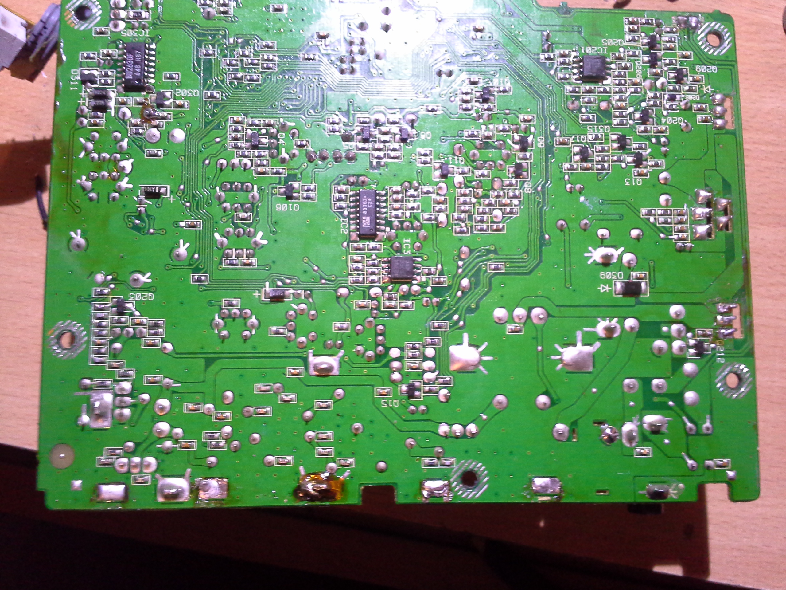

    Witam posiadam radio jak w tytule wszystko działa bardzo dobrze lecz urywa mi ASC jak mogę to poprawić ????nigdzie nie mogłem dostać dość informacji żeby to zrobić aby wiem że trzeba gdzieś wlutować kondensator 10uf ale nie wiem gdzie i moje kolejne pytanie o co chodzi z tą modulacją echa i wzmocnieniem. Dodaje fotki President JOHNSON II ASC ECHO - jak poprawić ASC i modulację echa? President JOHNSON II ASC ECHO - jak poprawić ASC i modulację echa? President JOHNSON II ASC ECHO - jak poprawić ASC i modulację echa?

    Czy chodzi o to, że na "Auto" masz takie "coś" a na ręcznym ustawieniu?.
    Próg zadziałania SQ można ustawić ręcznie, ale wymaga wyłączenia "Auto".
    Istnieje również możliwość zmiany progu zadziałania SQ i ASC wewnątrz radia, ale wymaga to oddania radia do serwisu. Można to zrobić samemu jak się umie czytać, bo elementy odpowiedzialne za regulacje są opisane wewnątrz.

    Tak jak włączę na automatyczna blokadę szumów to przerywa odbiór chodź jest dość wyraźny czytałem że te radia tak mają i trzeba wlutować kondensator 10uf tylko nie wiem gdzie

    Jeśli na "Automacie" masz zbyt głęboko ustawiony squelch to ustaw na ręczny i wtedy gałką ustawisz taki próg jak Tobie się podoba. Jeśli jednak chcesz mimo wszystko mieć automatykę to próg zadziałania możesz ustawić PR-kiem wewnątrz radia (PR-ek to potencjometr montażowy). Opisany jest jako (ASC) chyba RT401 na Twoim zdjęciu.

    Najpierw spróbuj poprawić działanie ASC potencjometrem montażowym RT401 jak kolega birband już napisał. Po wymianie kondensatora możesz nie być w pełni zadowolony, bo po wyłączeniu nośnej u korespondenta będziesz słyszał szum zanim nie zamknie się blokada. Tak źle, tak nie dobrze. Zależy czego kto oczekuje.
