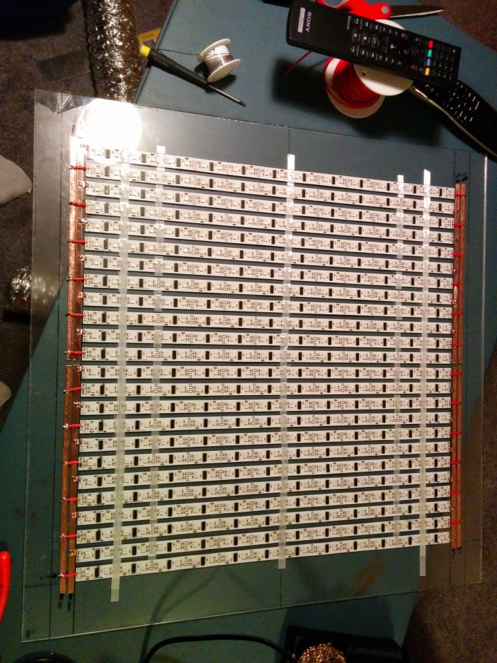

    Budowa wyświetlacza
    Początkowo narysowano sieć z odstępami pomiędzy liniami co 40mm.
    Ogromny wyświetlacz ledowy
    Następnie wywiercono 1250 otworów o średnicy 12mm.
    Po 5 długich wieczorach spędzonych na wierceniu oraz kilku stępionych wiertłach, zamocowano ramę wraz z belkami służącymi do łatwego przenoszenia. Można zauważyć, że na spodzie płyty zostawiono odstęp w celu zrobienia miejsca na zasilanie oraz kable.
    Tak duża ilość diod użytych w tym projekcie wymagała potężnego zasilania. Maksymalny prąd przewidziany przez autora wyniósł 60mA na piksel. Przemnażając tą wartość przez 1250 diody otrzymano 75A i 375W (dla napięcia 5V). Taka wartość prądu jest zawyżona, gdyż dobrze jest założyć pewien margines bezpieczeństwa. Realny prąd oszacowany przez konstruktora to około 60A. Dostarczenie takiej mocy rozwiązano za pomocą 2 zasilaczy o napięciu 5V i prądzie znamionowym 40A. Przekazywanie energii odbywa się przez miedziane bloki w których wywiercono otwory na kable.

    Sterowanie Kolosa
    Do kontroli tak dużej ilości lampek wykorzystano 2 moduły AllPixel, każdy z nich potrafi sterować maksymalnie 700 diod. Tutaj bardzo pomocne okazało się rozdzielenie ich na 2 macierze o wymiarach 25x25, gdyż ciężko byłoby sterować 1250 ledami jednocześnie.
    Użycie relatywnie tanich WS2811/WS2821 wiązało się z ograniczeniem częstotliwości sygnałów do 800KHz. Porównując tą wartość z 30MHz innych diod, szybkość lampek WS jest dość niska. Również obliczono, że sterując wszystkie 1250 diody jednocześnie za pomocą magistrali USB, osiągnięto by maksymalnie 20 klatek na sekundę, co było nie akceptowalne.
    Każdy z sterowników Allpixel jest w stanie kontrolować 625 diod z stałą częstotliwością 40 klatek na sekundę, którą ostatecznie ograniczono ją do 30 klatek/s, by ustalić mały margines bezpieczeństwa.
