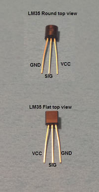

Do tej części układu autor wybrał moduł Arduino UNO z uwagi na możliwość podpięci do niego zewnętrznego źródła zasilania. Najpierw do wyprowadzeń VCC i GND podłączamy płytkę stykową. Na płytce stykowej umieszczamy układ LM35 i podłączamy jego odpowiednie piny do zasilania (patrz zdjęcie powyżej). Środkowy pin układu podłączamy do wejścia A0 w Arduino.
