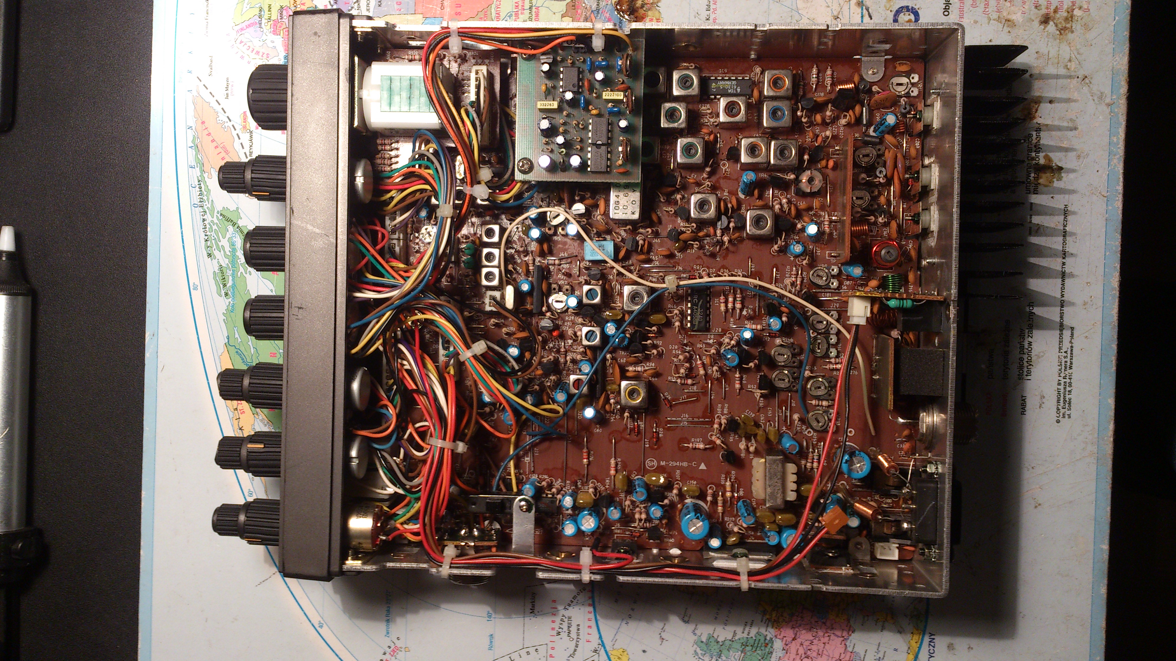

    Lisu815
    Alan 87 pokopany najpierw przez odwrotne podłączenie później za pomocą 35V.
    1. Bezpiecznik (zbyt duży 8A) nie siadł, jednak radio prawdopodobnie nie zostało ranne, możliwe, że zasilacz przy zwarciu przez diodę odciął zasilanie.
    2. Uszkodzony (inny) zasilacz podał 35V tak, że żaróweczka zaświeciła się jak gwiazda betlejemska a wskaźnik poszybował na max i tak został, jednakże dzielny Alan wytrzymał katusze i pozwolił na dalsze testy z wyłączeniem wskazania S-Metra.
    3. Radio posiada moduł echo, na pierwszy rzut oka działa, ALE: na AM się sprzęga, na SSB i FM wydaje się być poprawnie. Na zdjęciach pokazane jest radio, jedno przedstawia punkt zasilania płytki przez rezystor 300ohm.
    Na początku może przejdźmy do S-Metra, później weźmy się za moduł echa żeby po kolei doprowadzić do ładu naszego weterana.
    Dysponuję lutownicą, skromnym zapleczem technicznym i podstawową wiedzą w zakresie napraw. Wierzę, że pomocne wskazówki bardziej doświadczonych pomogą doprowadzić radio do ładu.
    Za pomoc będę wdzięczny.

  • #3 15083784
    Lisu815
    Niezbyt jasno się wyraziłem. Sam wskaźnik jest sprawny, dopiero po włączeniu leci do góry i nic więcej.
    Bez płytki echo jest na AM spokój, przez płytkę sprzęga, może przez jej sposób podłączenia lub zasilanie. Włącza się ją przełącznikiem, wejście i wyjście jest pomiędzy mikrofonem i wejściem audio.
    Masa jest wspólna i poprowadzona z płyty głównej oraz masy mikrofonu

  • #14 15093906
    kriss51
    Podłącz zasilanie modułu echa poprzez stabilizator 8V lub podłącz bezpośrednio do 8V w radiu.

    D77:
    Ciężko było znaleźć ale się udało.
    Co to za dioda? Takiej jeszcze nie widziałem
    Po wylutowaniu w obie strony jest przerwa.
    Wyniki pomiarów:
    Napięcie między wyprowadzeniami: 0,80V
    Między anodą a masą: 5,20V
    Między Katodą a masą: 4,73V
    Wykonałem pomiary na TR38.
    Na środkowej nodze, bodajże baza, na RX napięcie jest zbliżone do zera. Na TX jest 5,80V.
    Na lewej nodze(od strony przedniego panelu), bodajże kolektor na RX jest 5,70V, na TX jest 5,88V.
  • #26 15194691
    Lisu815
    Straciłem cierpliwość i i oddałem radio do serwisu.
    Werdykt: Napięcia wg kolegi który zajął się radiem były w porządku.
    Wymienił VR2 na taką samą wartość.
    Zmieniłem mikrofon dynamiczny na pojemnościowy i jest zdecydowanie lepiej na korzyść pojemnościowego.
    Chociaż płytka ma dwa oddzielne wejścia na mikrofon dynamiczny i pojemnościowy, przy dynamicznym jest cicho i z piskiem.
    Z mikrofonem pojemnościowym płytka pracuje zdecydowanie lepiej, głośno i czysto.
    Pisk niezauważalny, przy włączonym echo przy wysokim poziomie modulacji słychać bardzo cichutki przydźwięk (pisk), nie przeszkadza w niczym.
    Temat uważam za zamkniety, dziękuję koledze kriss51 za pomocne wskazówki.
