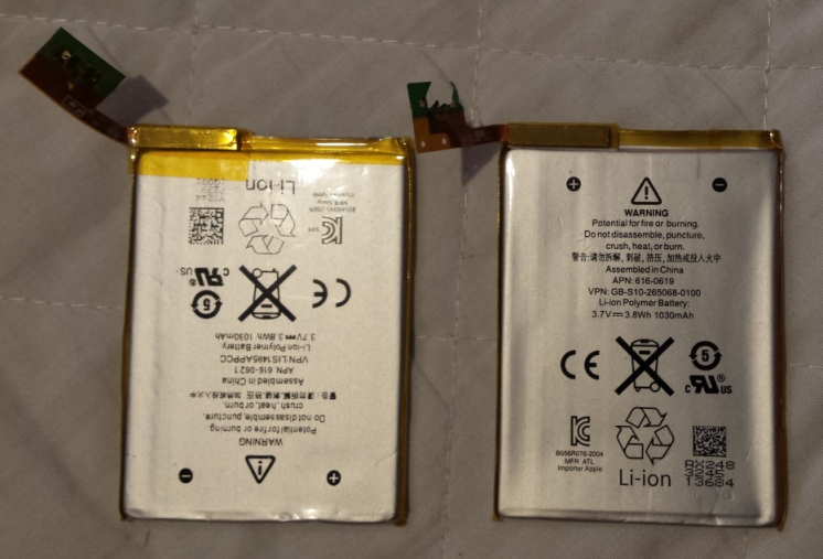

    Koleżance padł iPod Touch 5, wykąpał się. Znalazła na aukcji takiego samego iPoda z pękniętym ekranem za 20f, przełożyłem jej wszystko (cała płyta główna z taśmą) do tego zalanego (powody osobiste) i telefon nadal się nie włącza. Przy odlutowywaniu baterii podczas przekładania części oderwała się końcówka, to kupiłem nową, przylutowałem i też nie działa. Oryginalna bateria ma oznaczenie 616-0619, natomiast nowa (niby też "genuine") ma 616-0621 i jest "odwócona", "+" i "-" też. Zdjęcie:
    Pomoc w naprawie iPod Touch 5 - Bateria
    Ale oryginał stąd ma też 616-0621:
    http://www.amazon.co.uk/GENUINE-ORIGINAL-IPOD...45426999&sr=8-5&keywords=ipod+5+touch+battery
    Czy ma to jakieś znaczenie?
    Myślałem też, że może tel się uruchamia, ale wyświetlacz padnięty, ale po zakupie LCD (z możliwością zwrotu oczywiście) okazało się, że nie.
    Z drugiej strony dopatruję się błędu w baterii, a może on być gdzieś indziej. Wszystko przełożyłem dokładnie tak jak było, uszkodziła się tylko końcówka oryginalnej baterii.

    Jak dla ciebie nie ma znaczenia jaka jest polaryzacja to oddaj to do serwisu zanim więcej zniszczeń narobisz. Jeżeli zamieniłeś zasilanie miejscami to masz spalony obwód zasilania i na tym kończy się Twoja naprawa.

    Ale tego nie da się inaczej przylutować, a ta bateria jest do tego modelu

    " Oryginalna bateria ma oznaczenie 616-0619, natomiast nowa (niby też "genuine") ma 616-0621 i jest "odwócona", "+" i "-" też. " Tak jak pisałem - jeśli zamieniłeś + z - to masz spaloną pcb.
