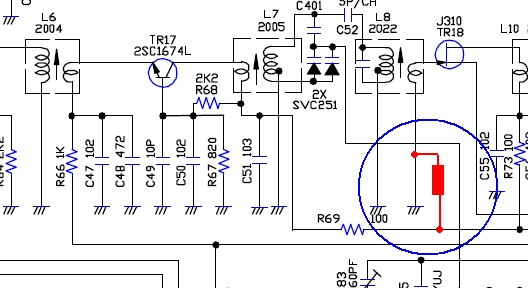

  • #11 15091589
    oki188
    Dziękuje wszystkim kolegom za pomoc
    Rozwiązanie SP5IT okazało się bardzo pomocne w eliminacji usterki ale do sedna.
    Jako iż nie miałem wyżej wymienionych wartości zrobiłem pajęczynkę 47nF+22om+47om
    Takie zestawy zamontowałem 3 po jednym na każdy tranzystor wzbudzenie ustało.
    Potem usuwając po kolei zestawy okazało się że całkowicie problem usuną jeden zestaw
    zamontowany na 2SC2166 na końcówkach nie były już potrzebne gdyż się nie wzbudzały.
    Przy okazji nie wiem czego poleciał TR17 2SC2999. Po jego wymianie
    okazało się że na audio SSB nanoszą się jakieś dziwne dźwięki plum plum plum.
    Podczas testów wynikło że zwarcie kolektora TR17 do masy (podczas nadawania) kasuje te dzięki pozostawiając czyste audio.
    Podczas nadawania na kolektorze TR17 pojawia się impulsowo do 0,5V i to jest prawdopodobnym powodem
    tych dziwnych dźwięków. Obecnie przed rezystorem R69 zamontowałem rezystor 150om/1W
    jak na załączonym schemacie i problem znikł ale metoda ta jest tymczasowa gdyż dołożony rezystor troszkę się nagrzewa na odbiorze i oby nie uszkodziło to czegoś innego.
    Dziwne to radio.

  • #12 15091735
    kriss51
    Co Ty robisz? Podłączasz rezystory gdzie popadnie? Masz pojęcie gdzie podłączyłeś ten rezystor? Najnormalniej w świecie zwarłeś zasilanie całego odbiornika (8V) do masy poprzez 150ohm i jeszcze jesteś zdziwiony że się grzeje. Gdybyś potrafił czytać schematy ze zrozumieniem to sam byś się nie źle ubawił widząc coś takiego. Wymień sobie od razu diody D15, D16 mimo że miernik pokazuje ok. Koniecznie też wymień kondensatory C42, C44, C46.
    Jeszcze jedno. Przy modulacji ssb jednak jeszcze "pod wzbudza" się PA i stąd to:
    Kiedyś w oryginale radio pracowało bez szeregowych kondensatorów i rezystorów podłączonych między bazę a kolektor, więc teraz też musi. Znam te radia od podszewki i wymień to co napisałem oraz bez pomiarów kondensatory w PA, a na 100% będzie ok.
    "Grzebiąc" w jednym miejscu niczego pozytywnego przy takiej usterce nie zrobisz. Trzeba w kilku miejscach jak pisałem. Lepiej się trochę schylić i zrobić "maszynę" jak fabryka. Chyba z tym się kolega zgadza?
    Ps.
    Jakie podkładki masz pod driverem i obiema końcówkami?
    Jeszcze mi się coś przypomniało. Ustaw prąd spoczynkowy dla każdej z końcówek na 90mA, a driver na 50mA i sprawdź czy nadal w ssb będzie "kwiczał".
  • #13 15095013
    oki188
    Zgadza się radio Pracowało w oryginale bez dodatkowych kondensatorów i rezystorów.
    Problemem okazały się diody 1N6263 podmienione na 1N4148 rozwiązały problem z dziwnym audio.
    Na SSB końcówki już się nie wzbudzają ale moc radia spadła z 25W na 15W.
    Podkładki Pod tranzystorami białe grube, prąd spoczynkowy ustawiłem jak podałeś.
