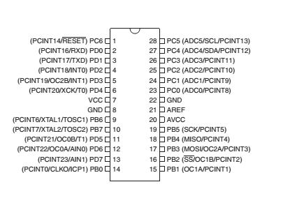

    A gdzie jest fizycznie PC7 w ATMEGA88? Bo ja za chiny nie widzę takiego pinu.

    Jasssne. Zaznacz proszę na poniższym obrazku pobranym z DSa:
    attiny88 - brak przerwań PCINT na PC7 mimo poprawnej konfiguracji

    excray
    Poziom 41  
    Popraw poniższą linijkę:
    Kod: C / C++
    Zaloguj się, aby zobaczyć kod
    na
    Kod: C / C++

    excray
    Poziom 41  
    Piotrus_999 napisał:
    Czyby to znaczyło ze jak używam int to nie mogę PCINT?
    Eee? Aaaa? Yyyy? Że co? Jak? Nie wiem o co Ci chodzi.
    Flaga PCIE0 uruchamia PCINTY od 0 do 7 a ty używasz PCINT15 który jest podpięty pod PCINT1. Nijak się to nie ma do INTów.
