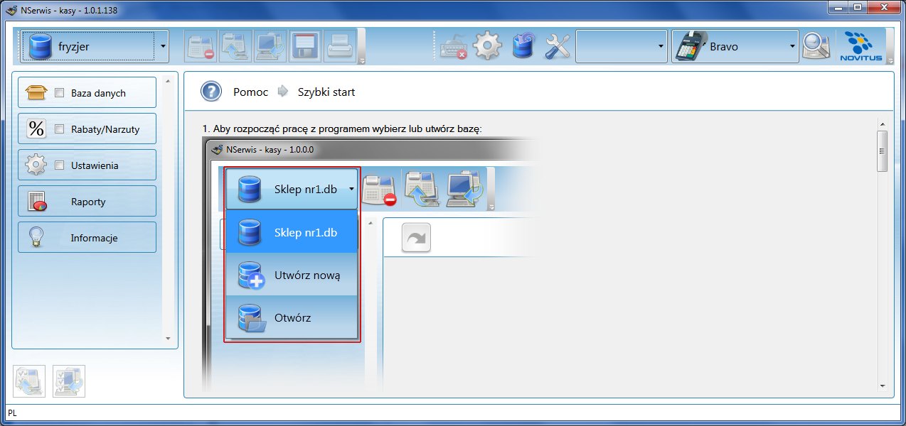

    Witam!
    Użytkuję kasy Novitusa Dwie Nano E, Bravo Bazar i Mała plus E.
    Zacząłem korzystać z programu Nserwis Novitusa do zmian ustawień, modyfikowania uprawnień kasjerów i bazy towarów.
    Mój problem polega na tym że Kasy Nano E komunikują mi się bez problemu poprzez kabel USB, natomiast Bravo bazar i Mała plus E nie posiadają gniazd USB tylko JR45 i nie mogę ich skomunikować. Czy może mi ktoś pomóc w rozwiązaniu problemu? Używam standardowego kabla zakupionego w Media Markt.
    Czy należy dokonać jakichś ustawień w Menadżerze urządzeń, lub przyczyną jest brak sterowników? OS Windows 10.
    Proszę o pomoc.
    Przepraszam jeśli wkleiłem w niewłaściwym dziale - nowicjusz jestem, podobnego tematu nie znalazłem.

    Nie ma czegoś takiego jak standardowy kabel RJ45/DB9.
    Wszystko co jest sprzedawana to tylko przejściówki 1 do 1, nadające się do kosza dla laika lub do przerobienia (przełożenia pinów) dla osoby korzystającej z instrukcji obsługi.
    Proponuje się zapoznać z instrukcją obsługi
    http://www.hant.pl/instrukcje/kasy-fiskalne/novitus/instrukcja-obslugi-novitus-bravo.pdf
    strona 90, górna tabelka. Jest tam opis pinów w gnieździe kasy oraz odpowiadających ich pinami po stronie komputera.
    Sterowników do kasy nie potrzebujesz podpinając ją poprzez RS232.

    Dziękuję @Samuraj, jutro zakupię odpowiednie wtyki i spreparuję kabel jak w instrukcji.
    @grzesdc - powinna się komunikować, podobno współpracowała ze starszym programem - Tango 98.
    W programie Nserwis, w rozwijanym oknie wyboru urządzenia, widnieje zarówno Bravo bazar jak i Mała plus E.
    Ponadto Nserwis posiada opcję transferu danych z Tango 98, wiec powinien współpracować ze starszymi urządzeniami obsługiwanymi przez Tango
