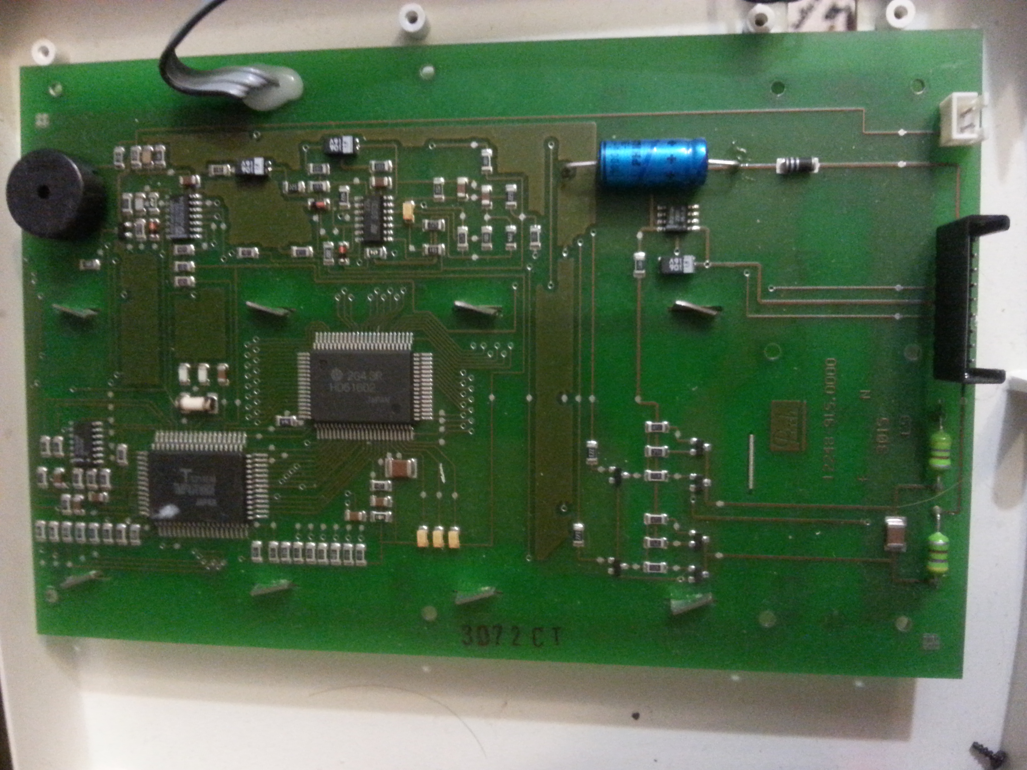

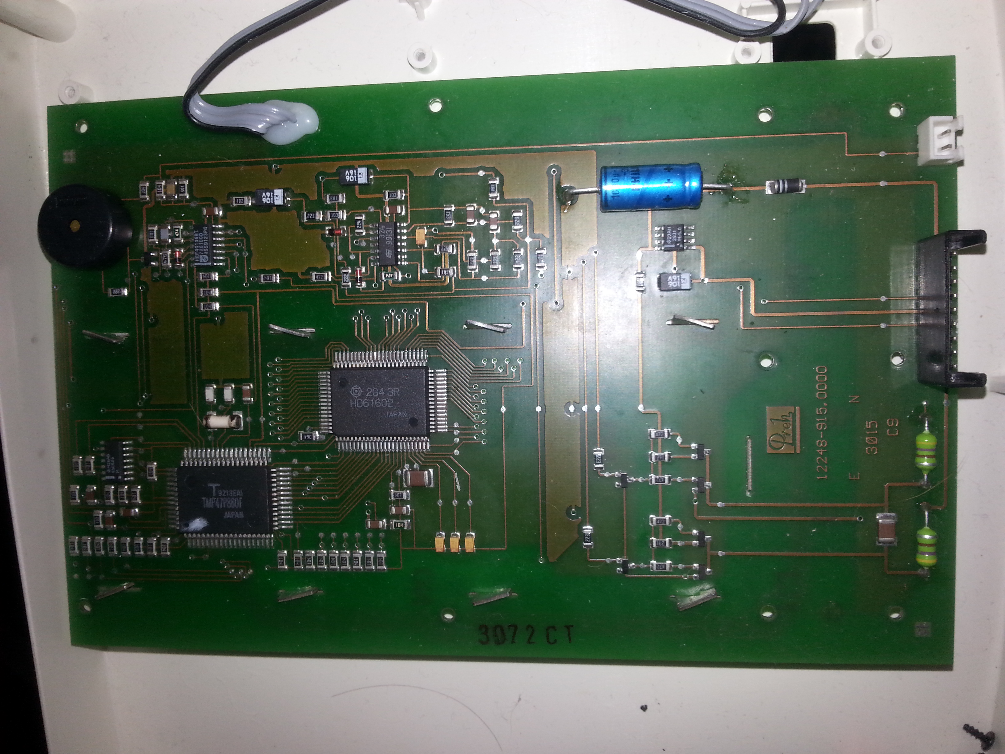

    Mam taki problem ze dostałem od kolegi rowerek treningowy elektryczny KETTLER ERGOMETER EX1. Jeśli nie włączy sie go to do prądu to nie ma żadnego obciążenia. A problem polega na tym ze nie wiem jaki powinien być tam zasilacz. W załączeniu przesyłam płytkę do której podłączony jest kabelek od gniazdka gdzie wkłada sie wtyczkę zasilacza.

    Kettlery zwykle mają zasilacze 12 V . Patrząc na pierwszą płytke , widać na niej kondensatory 16 V , więc raczej będzie to standardowy zasilacz 12 V

  • #6 15135105
    czyrus
    Wymieniłem kondensator na nowy i nadal nie działa. wyświetlacz nadal "martwy"
    Polaryzacja prawidłowa (kierowałem sie polaryzacją kondensatora)

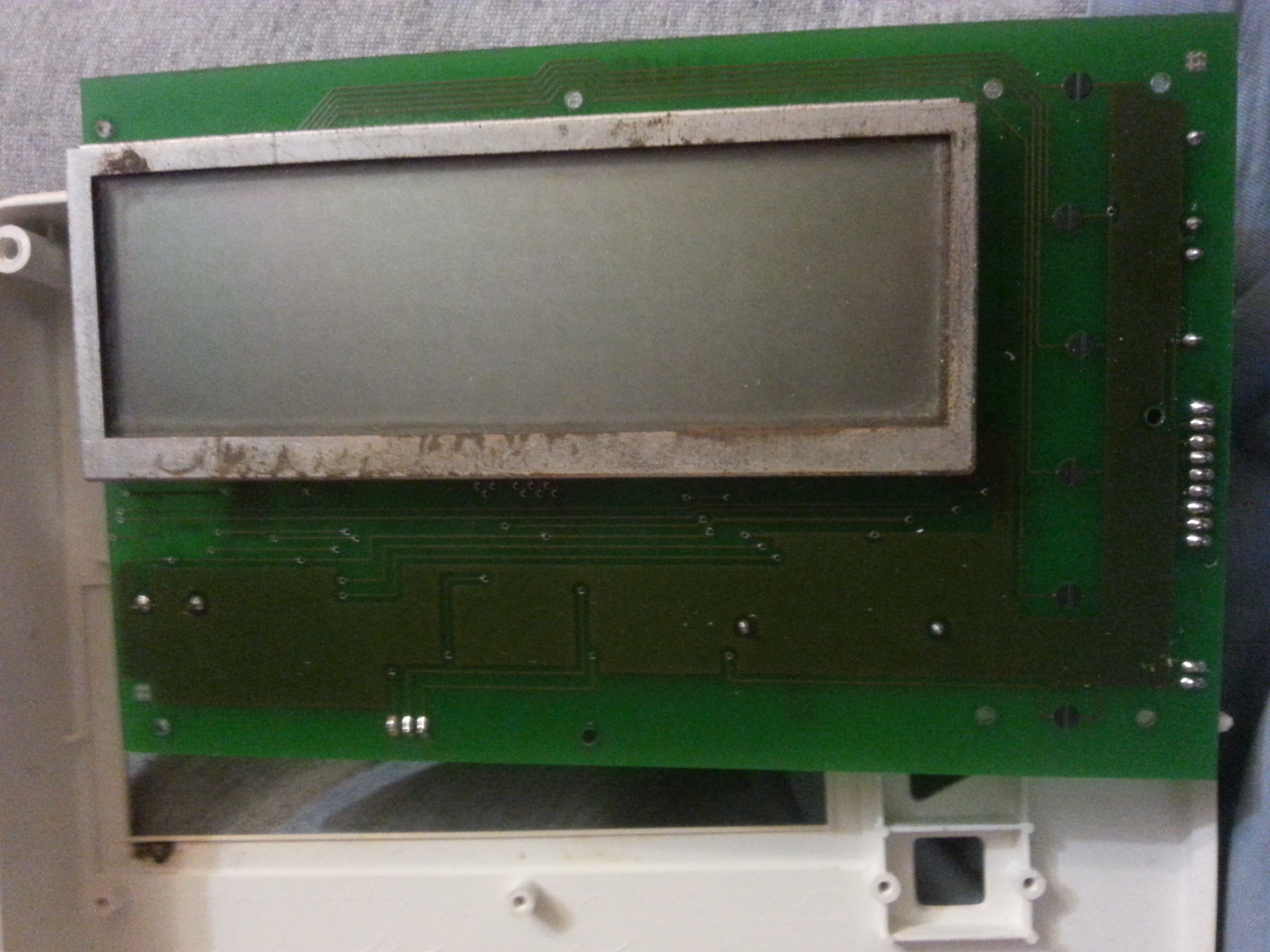

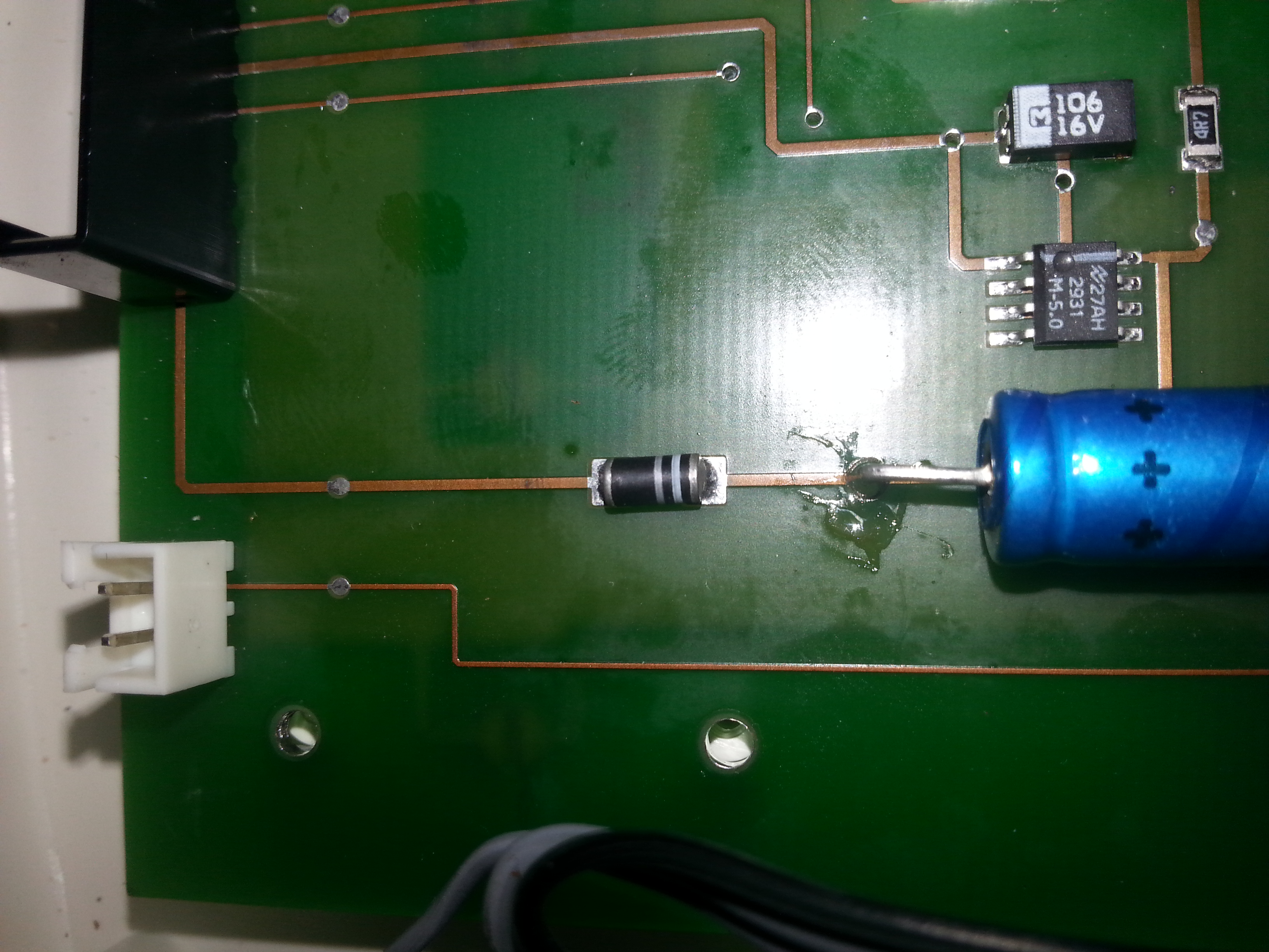

  • #8 15137698
    Freddy
    Zmierz napięcie na wejściu i wyjściu stabilizatora LM2931 - obudowa SOIC8 obok kondensatora elektrolitycznego (foto2.).

  • #10 15195982
    555tom5555
    Może ktoś inny pomoże? Napięcie na tym niebieskim kondensatorze mam 2,3V natomiast na tym małym mniejszym przed nim 9,2V.
  • #11 15196218
    Krzysztof Kamienski
    A więc zwarcie w układzie, albo wywalony stabilizator, jak pisał Kolega Freddy, albo uszkodzona ta dioda zaporowa, dla ochrony przed błędnym podłączeniem zasilania.
  • #12 15196529
    555tom5555
    Czyli mówisz że ta dioda na zdjęciu nr 2 do wymiany prawdopodobnie?
    Dziwna sytuacja podłączyłem kostkę odwrotnie niż jak powinna być i wyświetlacz działa, ale obciążenie dalej nie działa.
  • #13 15196555
    Krzysztof Kamienski
    Sadzę, ze masz odwrócona polaryzacje zasilania (z zasilacza). Gdy odwróciłeś polaryzację na złączu-wtyku , to procesor dostal ją poprawnie i zadziałał, tylko reszta nie.

    #16 17071739
    tico
    Wiem że temat stary, ale dopadł mnie ten sam problem, brak zasilacza i nie działający silnik obciążenia. Może się to jeszcze komuś przyda co ustaliłem i jak naprawiłem. Zasilacz to 12V lub 9V sugerował bym 9V ze względu na to że ten duży niebieski kondensator elektrolityczny widoczny na fot.1 który jest na wejściu zasilania i ma wartość 1000uF/10V. Testowałem oby dwa napięcia wszystko działa ale ze względu na ten kondensator wybrałem ten 9V, zauważyłem jednak że przy 12V szybciej jest odczytywany puls przy 9V trwało to dłużej a nie raz był z tym problem. Teraz co do problemu braku sterowania obciążenia winowajcą okazał się rezystor smd 4,7 ohm który widoczny jest na fot.2 odpowiedzialny za napięcie w układzie sterowania i zmiany polaryzacji silnika.
