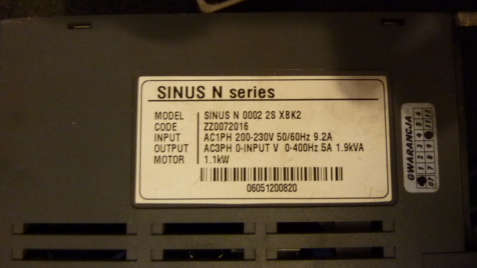

    cześć potrzebuje ustawić falownik
    falownik, SINUS N, 0002 2S XBK2, ustawienie falownika do nowego elektrowrzeciona

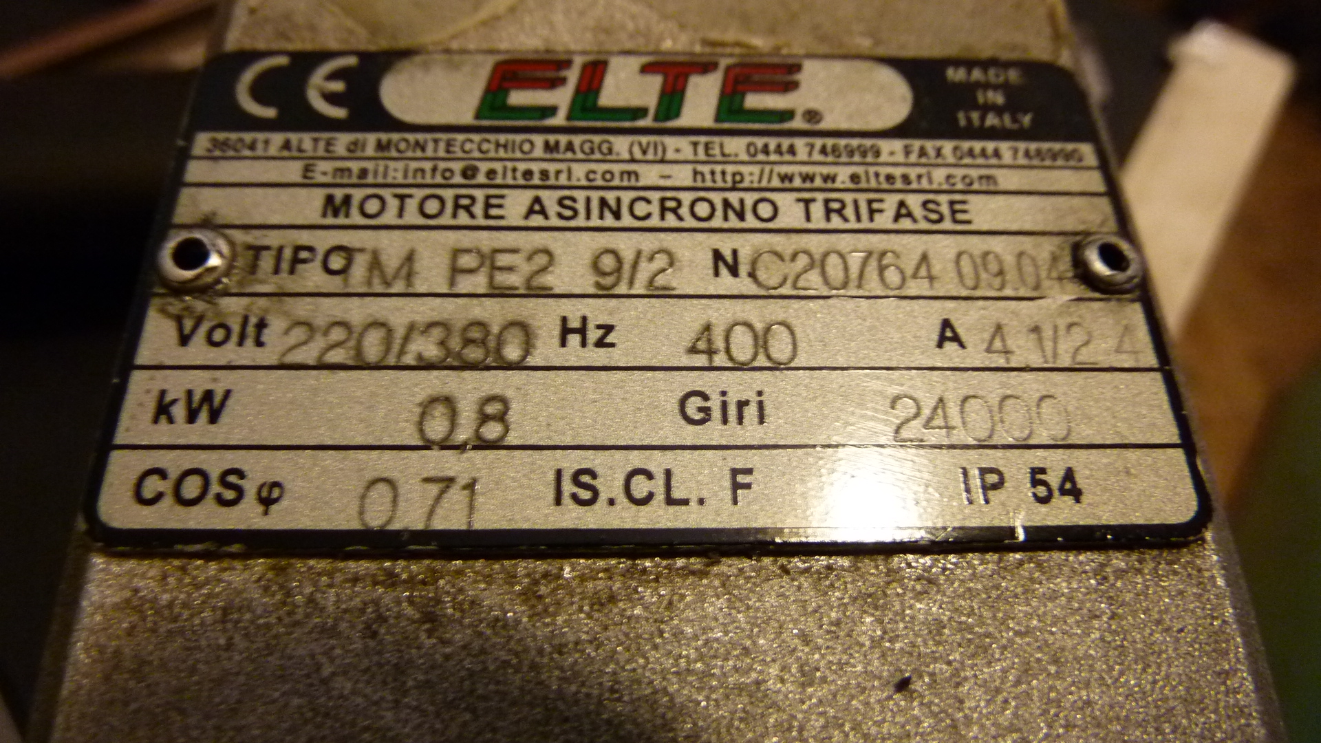

    używany w małej frezarce

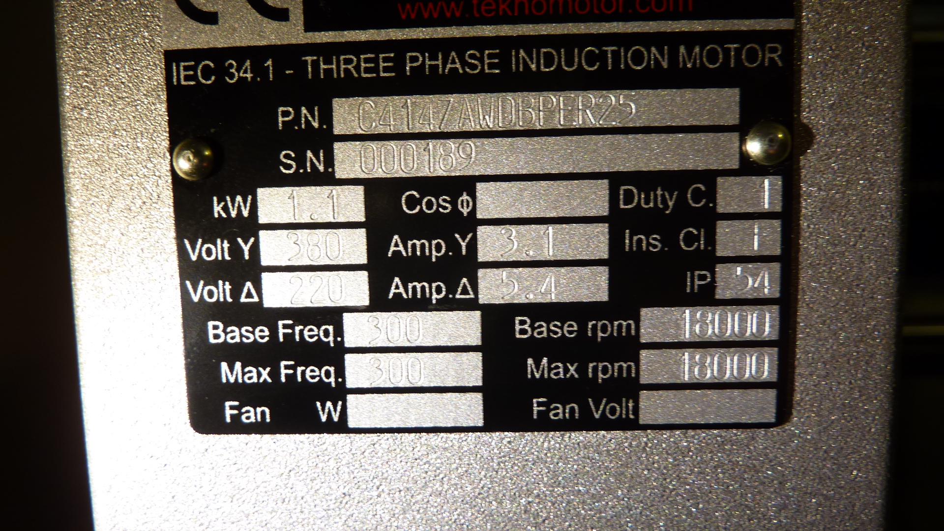

    do zakupionego elektrowrzeciona

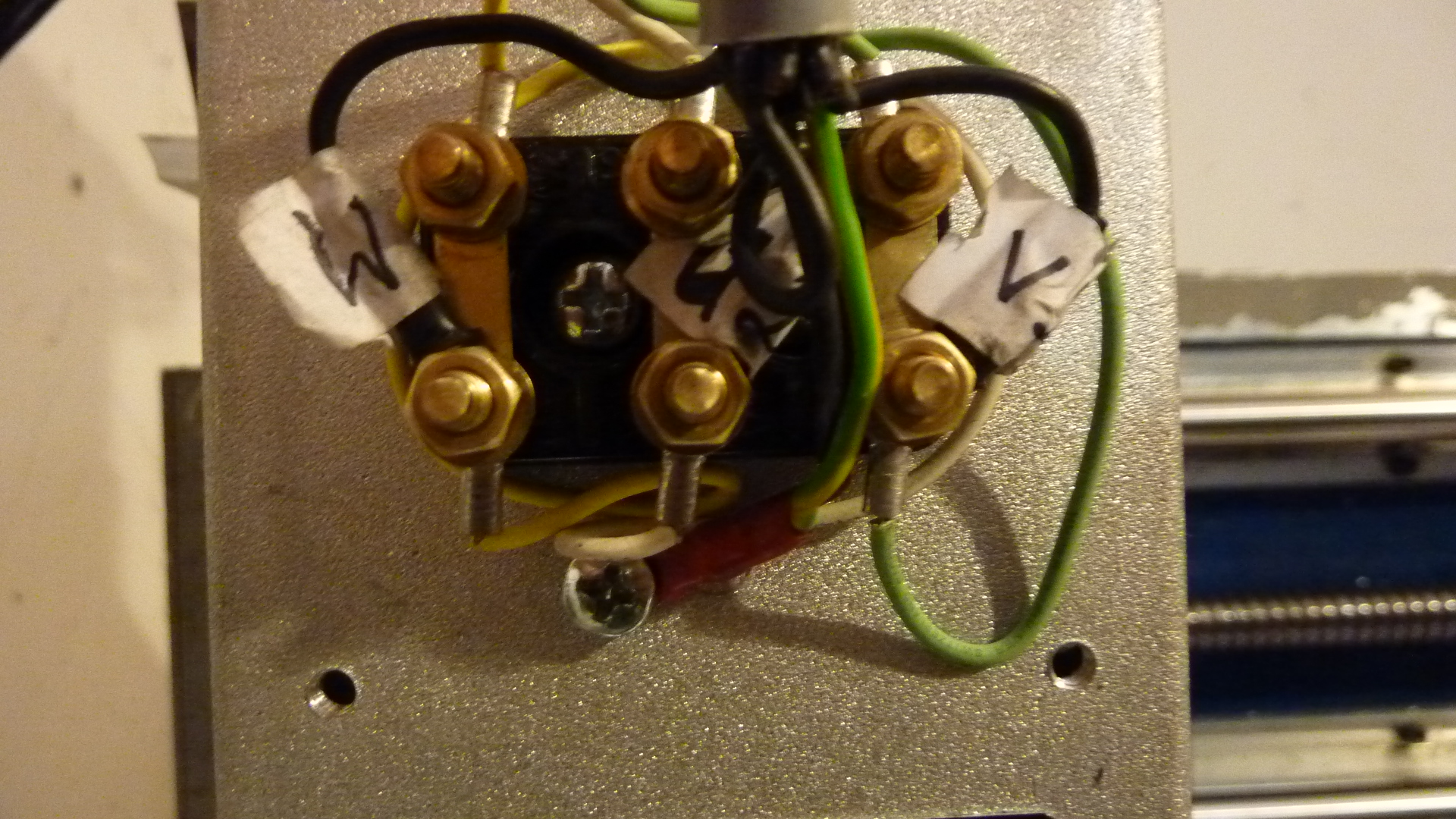

    podłączyłem wrzeciono tak samo jak było stare elte 0.8kw daje tabl znam:
    zdjęcie podłączenia falownik, SINUS N, 0002 2S XBK2, ustawienie falownika do nowego elektrowrzeciona
    mam instrukcję od falownika ale jestem laikiem w temacie
    ustawiłem kilka podstawowych parametrów ale gdy włączam w programie (primcam) minimalne obroty 500 rmp wrzeciono rozkręca się w nieskończoność...
    chciałbym wrócić do ustawień fabrycznych i ustawić wszystko poprawnie po kolei.

    po przestudiowaniu instrukcji udało się ustawić falownik prawie idealnie do pracy przy małej pomocy znajomego fachowca.
    Po ustawieniu wszystkich parametrów największą zagadką okazało się napięcie płynące ze sterownika, trzeba było zmierzyć na pełnych obrotach wrzeciona i obniżyć w ustawieniach falownika zmierzonego.
    jeszcze chciałbym zmniejszyć czas zwalniania wrzeciona bo teraz wyskakuje błąd po zmniejszeniu czasu i dostroić dokładnie zmianę obrotów w górnym zakresie ale myślę że powoli do tego dojdę.
