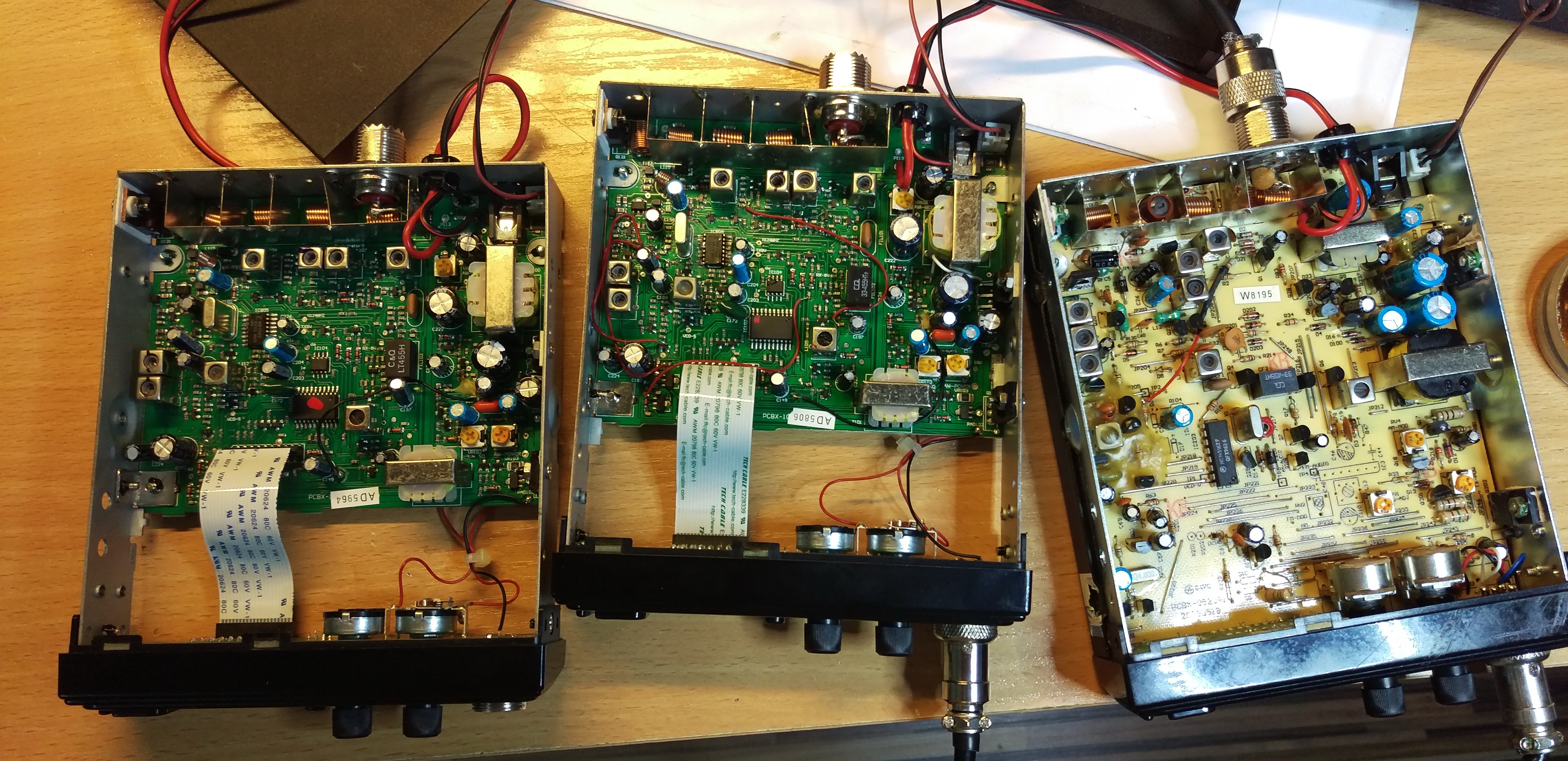

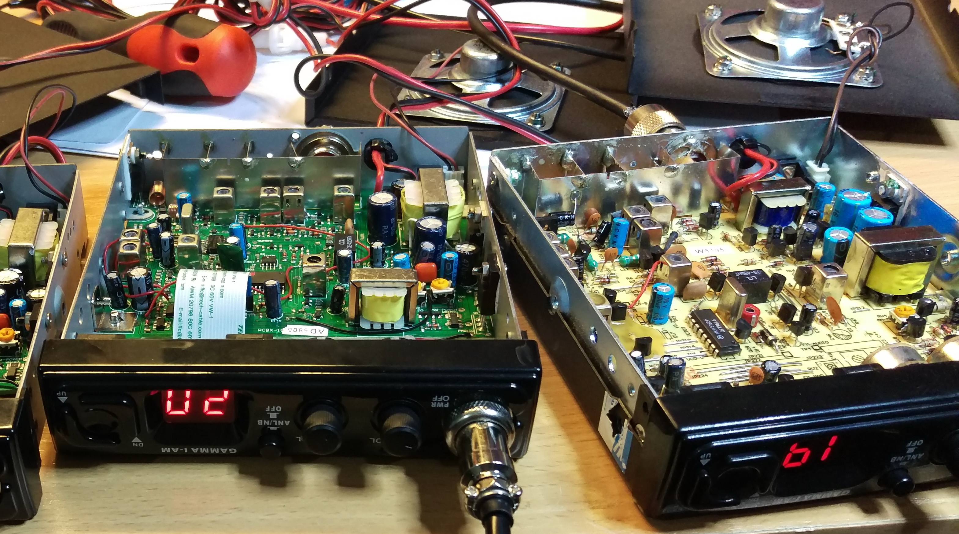

    Witam wszystkich,
    Ostatnim czasem wpadły mi w ręce CB-radia Farun Gamma I-AM z źle działającym squelchem i ogólnie bardzo słabymi parametrami odbioru, poniżej zdjęcia radii po otwarciu obudowy...
    Jak widać na pierwszym zdjęciu od lewej 2 sztuki nowszych wersji radia i po prawej starsze wykonanie bez SMD, po porównaniu w tym starszym radiu faktycznie parametry odbioru dużo lepsze, squelch działa znacznie lepiej, być może miał już ktoś z Was podobny problem i może jest jakieś rozwiązanie poza nie kupowaniem tych radii ? ;)
    Proszę potraktować tą wiadomość głównie jako informację, żeby po prostu uważać, bo starsze konstrukcje tych radii były naprawdę dobrze działające, tych nowszych radzę się wystrzegać (łatwo poznać po tylnym panelu starsza wersja po prawej made in PRC), proszę też zwrócić uwagę na radio po środku (jest fabrycznie nowe) i czerwone kabelki które są zalutowane to po prostu ścieżki które na płycie nie przewodzą :)
    Być może kogoś uratuję przed kupnem tego radia w nowej wersji sprzętowej.
    Pozdrawiam :D
    Przecież to normalne nie tylko w tych modelach. Chińskie rączki wszystko podrabiają :D . Tylko wyglądem przypominają oryginał, ale parametrami mocno odbiegają od oryginalnych radyjek.
