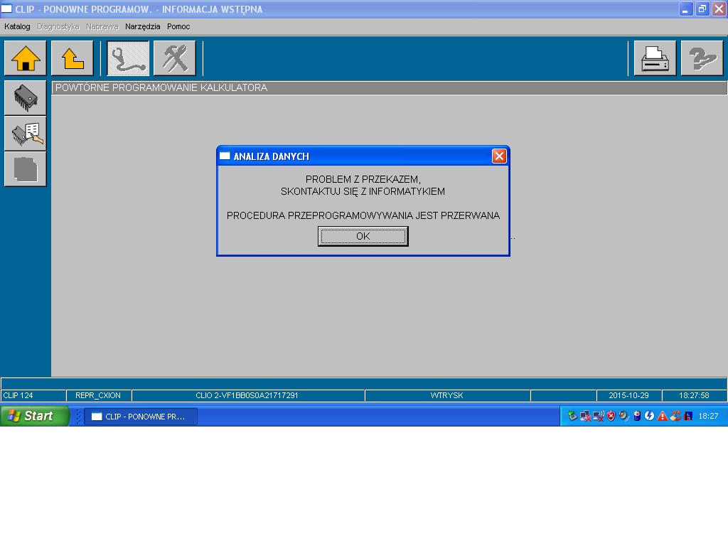

    Udało się załadować "jakiś" wsad z neta na którym silnik pracuje poprawnie. Jednak jest pewien problem, wsad pochodzi od auta z manualną skrzynią biegów i auto nie jedzie tak jak powinno. Próbowałem CLIP-em przeprogramować kalkulator wtrysku, ale dochodzi do pewnego momentu i wywala błąd jak na obrazku. Identyczna sytuacja jest jak próbuje przeprogramować skrzynie biegów. Spotkał się ktoś z czymś takim? Będę wdzięczny za jakiekolwiek sugestie. Wersja clipa to 124.

    Zainstalowałem nowszą wersję clip-a i jest to samo.
    Zauważyłem jednak że przed wyświetleniem komunikatu jak na powyższym obrazku program próbuje łączyć się z "renault net" i prawdopodobnie tu jest problem. Udało mi się zdobyć wsad pamięci od automatu i po jego wgraniu wszystko wróciło do normy.
    Pozdrawiam i zamykam.
