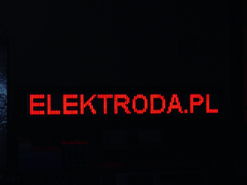

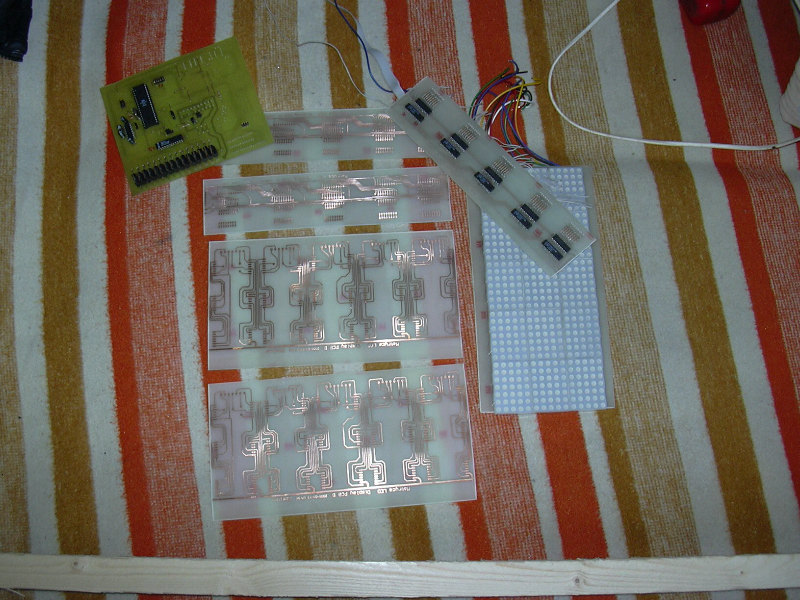

  • Chciałem przedstawić moje najnowsze dzieło, jakim jest matryca diodowa. Inspiracją do zbudowania urządzenia była jedna z prac dyplomowych znajdujących się w mojej szkole tyle, że tamta zabawka zawiera 7680 dwukolorowych LEDów (120x64). Matryca została oparta o procesor AVR atmega32 wybrałem taki ze względu na sporą ilość pamięci programu oraz RAM a także na wydajność. Procesor pracuje z taktowaniem 22,1184 MHz ponieważ ta częstotliwość umożliwia rozwinięcie maksymalnej prędkości uart-a z zerowym błędem. Matryca komunikuje się z komputerem przez port COM z prędkością 115200bps ta prędkość w zupełności wystarcza do wyświetlania dynamicznej płynnej grafiki. Struktura samej tablicy jest następująca: Linie załączane są przez mocarne tranzystory pnp pracujące w układzie darlingtona główne to BD912 sterujące to BC557 włożyłem tranzystory mocy z bardzo dużym zapasem ponieważ różnica w cenie była nieznaczna. Klucze te są sterowane procesorem za pomocą demultipleksera 74HC154 co pozwala zaoszczędzić wyprowadzeń i uprościć sterowanie z poziomu programu. linie sterowane są przez 16szt ULN2803 i 16 zatrzasków 74HC574 jak widać magistrala danych w matrycy jest równoległa a nie szeregowa jak to się zwykle spotyka. Odpowiadające sobie wejścia danych zatrzasków zostały połączone równolegle przez całą matrycę biegnie więc 8 linii danych zajmujących cały port A procesora liniami tymi następuje wpis danych do poszczególnych zatrzasków. Przełączanie zatrzasków realizuje drugi demultiplekser 74HC154 podłączony do odrębnego portu niż ten od przełączania linii. Dlaczego ? Takie rozwiązanie z punktu widzenia programu jest najlepszym, ponieważ wystarczy tylko inkrementować zmienną i wystawiać ją na port, aby uzyskać przełączanie po kolei multipleksera gdyż oba dołączone są do czterech młodszych bitów nie narzekam na brak wyprowadzeń, więc mogłem sobie na taki manewr pozwolić. W sumie wystarczyło mi 16 linii procesora do wysterowania 1890LEDów. Gdybym zastosował rejestry przesuwne wyszłoby mniej i wydaje mi się, że to właśnie jest powód, dla którego większość tego typu urządzeń, jakie spotkałem pracuje z magistralą szeregową. Do wyjść drugiego demultipleksera dołączone są wejścia zegarowe zatrzasków. wejścia OE zatrzasków połączone są równolegle i także dołączone do procesora co pozwala na wygaszenie całej linii na czas transmisji. Wejścia te są na płytce podciągnięte rezystorem do Vcc tak samo potraktowałem jedno z wejść EN demultipleksera sterującego liniami. Jak wiadomo pinyAVRa w trakcie resetu czy programowania ustawiają się w stan wysokiej impedancji co powoduje zablokowanie wszystkich tranzystorów linii oraz wyjść kolumn dzięki czemu nie nastąpi uszkodzenie diod LED w skutek braku multipleksacji. Zasilanie stanowi kompletny zasilacz od komputera wykorzystałem tylko linie 5V oraz 3.3V 3.3 V jest przełączane programowo z 5V dla zasilania diod, co umożliwia przygaszenie matrycy. To tyle jeśli chodzi o sprzęt. Oprogramowanie procesora powstało w bascomie AVR jego rola na razie ogranicza się do odbierania danych z kompa i odświeżania ekranu w przyszłości ma on zawierać generator znaków. Cała zawartość ekranu mieści się w pamięci ram i tam jest zapisywana oraz stamtąd odczytywana podczas odświeżania ekranu w sumie program to dwie procedury przerwań jedna od uart-a ta zapisuje dane do ram druga to przerwanie od timera które odświeża ekran. Soft na PC powstał w Visual Basic-u i składa się z dwóch elementów jeden to konwerter do robienia plików zawierających gotowe animacje wraz z nagłówkiem zawierającym informacje o ilości bajtów w pliku z ciągu bitmap zawierających kolejne klatki, drugi to program wysyłający te pliki przez port szeregowy w tym miejscu należą się wielkie podziękowania dla kolegi o nicku SIVEX bez którego pomocy w dziedzinie Visual Basic-a programy na PC prawdopodobnie by nie powstały. Cały projekt kosztował mnię około 300zł. Dołączam fotki większość powstała w trakcie pracy :D
    Ten mały moduł który widać na kilku fotkach to "przelotka" z DIP24 na SMD nie dało się nigdzie dorwać 74HC154 w zwykłej obudowie :( drugi pochodzi z zapasów.

    Ogólnie cała konstrukcja mi się podoba, pozwolę sobie jednak na kilka uwag, mam też kilka pytań.
    Rejestry 74HC574 mogłeś połączyć kaskadowo, tworząc rejestr przesuwny szeregowo-równoległy, wtedy niepotrzebny byłby drugi demultiplekser 74HC154, wejścia zegarowe wszystkich rejestrów byłyby wtedy sterowane jednocześnie jednym sygnałem CLK. Nie musisz dodatkowo wygaszać wierszy na czas transmisji przy pomocy wejść OE rejestrów, gdyż to samo można uzyskać wyłączając napięcie zasilające anody. Natomiast zamiast tego kłopotliwego 74HC154 mogłeś użyć 2x 74HC138.
    Jakie masz wartości rezystorów ograniczających prąd diod LED w matrycach? Jaka jest częstotliwość multipleksowania w Twojej tablicy? Mierzyłeś pobór prądu z zasilacza przy zapalonych wszystkich diodach?

    Nie chciałem robić kaskadowo gdyż takie połączenie jak jest jest wygodniejsze z w oprogramowaniu. Co do 74hc154 nie myślałem ze będą z nim jakiekolwiek problemy przelotka jest bo jak się okazało że dostanę tylko w SMD to miałem już wytrawioną i częściowo zmontowaną płytkę. Rezystory w kolumnach mają 100Ohm matryce są dość dobrej jakości więc świecą wystarczająco jasno. Odświeżanie trudno mi powiedzieć ile jest Hz bo program powstał w bascomie gdyby był ASM można by policzyć cykle maszynowe i wyznaczyć ale w bascomie nie bardzo. Odświeżanie jest jednak na tyle szybkie że nie widać żadnego migania jakie można zaobserwować czasem na tablicach w autobusach. Nie mierzyłem poboru prądu z zasilacza ale nie będzie on jakiś niesamowicie wielki ponieważ rezystory w kolumnach mają dość sporą wartość.

    To nie zrobiłeś multipleksowania w przerwaniach?
    Ogólnie zasadą stosowania mikrokontrolerów jest przecież minimalizacja części sprzętowej i przerzucenie wszystkiego co się da na oprogramowanie. Ja nie widzę niczego skomplikowanego w sterowaniu taką kaskadą rejestrów, kiedyś robiłem coś podobnego - wystawiamy kolejne bajty na port, zaś zapisu każdego bajtu do rejestrów dokonujemy pojedyńczym impulsem na linii CLK wszystkich rejestrów.

    Hmmm o tym faktycznie nie pomyślałem. Moja idea wpisywania danych była inna projekt jest w całości autorski i spełnia moje oczekiwania a przy takiej ilości elementów jeden scalak więcej czy mniej nie robi różnicy. Komplikuje się jedynie sposób połączenia clk do płytki z procesorem. Tak jak ty piszesz faktycznie też można było prosto zrealizować i oprogramować moja idea wydawała mi się lepsza więc zrobiłem po mojemu może następnym razem zrobię inaczej ;)

    Dołączam krótki filmik, teraz dopiero można zobaczyć co tak naprawdę ta zabawka potrafi. Prezentacja dla matrycy została wykonana w programie Swish a potem przekonwertowana na animację dla matrycy. Trochę to waży ale niestety nie dało się bardziej skompresować :( (Filmik zakodowany DivX-em). Obecnie zakończyłem wstępne prace nad generatorem znaków. Następnym celem jest analizator widma :D
