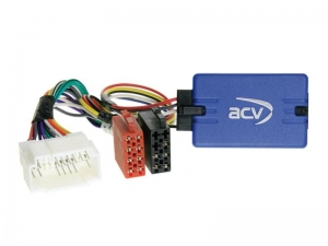

    Podłączenie sterowania z kierownicy do radia multimedialnego chińskiego 2din (Peiying , Kruger&matz i tym podobne) do suzuki Grand Vitara po 2005 roku i innych samochodów z instalacją CAN.
    Niestety trzeba dokupić adapter do sterowania z kierownicy dedykowany do pojazdu, ponieważ ma on już gotowe wtyczki.
    Np: Podłączenie radia 2DIN do sterowania z kierownicy w Suzuki Grand Vitara po 2005

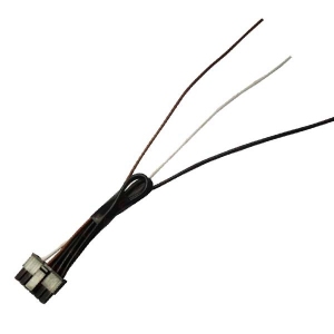

    Przy zamówieniu adaptera trzeba określić model radia ponieważ jest to bardzo istotne, w wypadku radia chińskiego do adaptera jest taki kabelek.
    Lutujemy 2 kabelki z kabelkami wychodzącymi z radia:
    GND - przewód czarny
    KEY1 - przewód brązowy
    Pozostaje jeszcze przypisanie funkcji radia z przyciskami na kierownicy.
    Robi się to w radiu według instrukcji.
