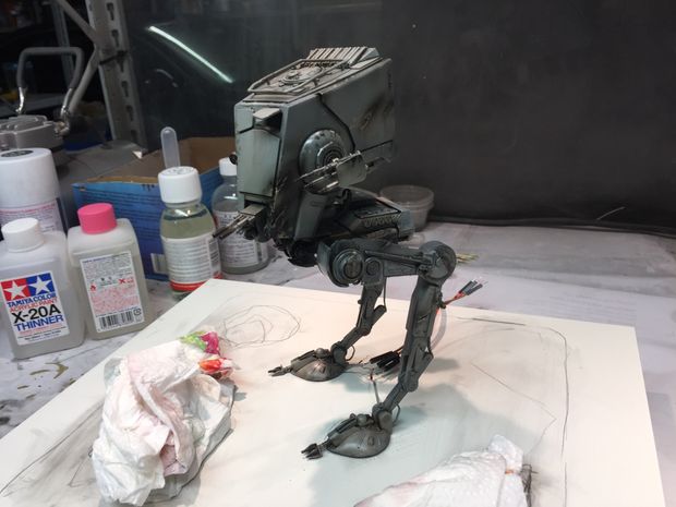

W poniższym projekcie autor modelu At-St znanego z gwiezdnych wojen poszedł o krok dalej i postanowił tchnąć w niego nieco życia. Standardowy model At-St produkowane przez Bandai został umieszczony na niewielkiej dioramie w klimacie zimowym i nacelowuje automatycznie wieżyczkę na usłyszany w pobliżu dźwięk.

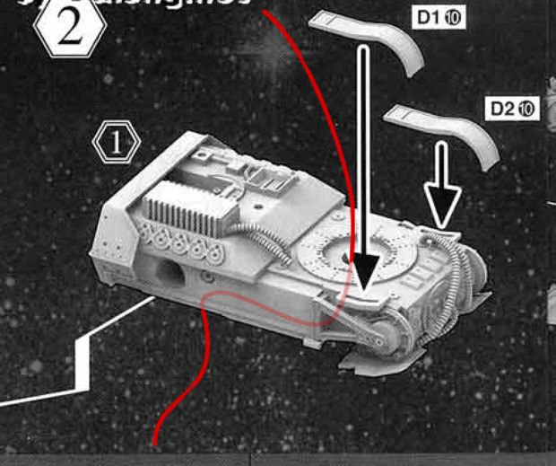

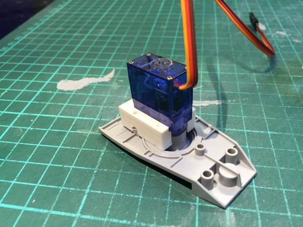

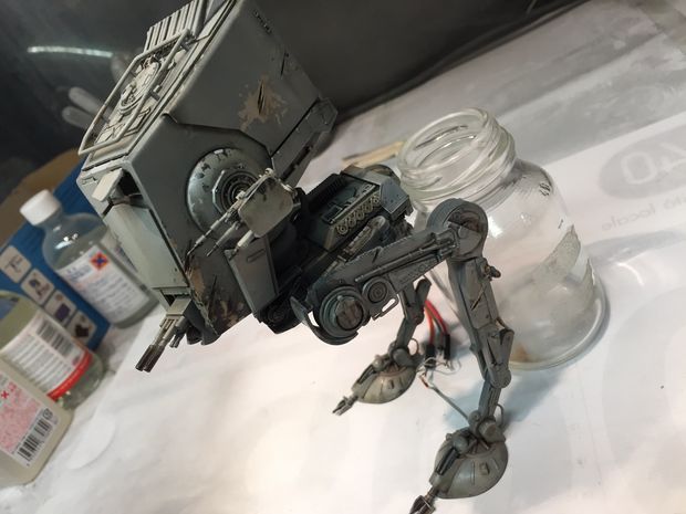

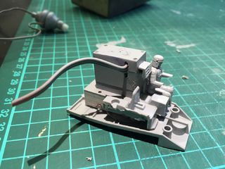

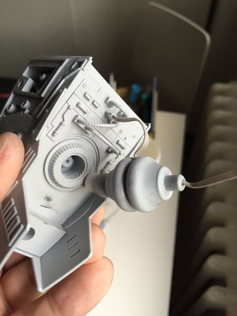

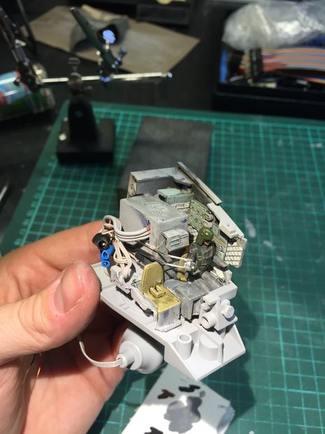

Aby uzyskać taki efekt, autor musiał przede wszystkim nieco przerobić wnętrze modelu. Ponieważ jest w nim niewiele miejsca na elektronikę, to cała elektronika odpowiedzialna za sterowanie wieżyczką i "nasłuchiwanie" umieszczona została w obudowie makiety. Tak więc do modelu autor przemycił jedynie diody świecące i mikroserwo modelarskie. Niestety wewnątrz wieżyczki nie było dość miejsca by je bezproblemowo zmieścić, więc modyfikacji uległo jej wnętrze, a samo serwo zostało wkomponowane w taki sposób, aby sprawiało wrażenie oryginalnego elementu. Okablowanie zostało dosyć sprytnie poprowadzone wewnątrz nóg robota, a te fragmenty, które wystają zostały pomalowane w taki sposób, aby sprawiać wrażenie również oryginalnych części modelu.

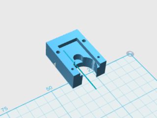

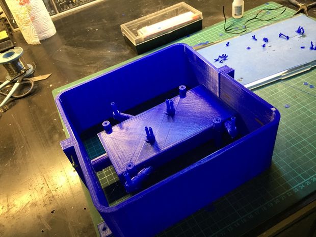

Część elementów mechanicznych takich jak stelaż na elektronikę wewnątrz obudowy makiety czy mocowanie serwa zostały wykonane za pomocą drukarki 3d. Oprócz zdjęć zamieszczam krótki film prezentujący At-St "w akcji". Wszystkie pliki zarówno z oprogramowaniem, jak i z plikami stl elementów mechanicznych znajdziecie na stronie źródłowej.
