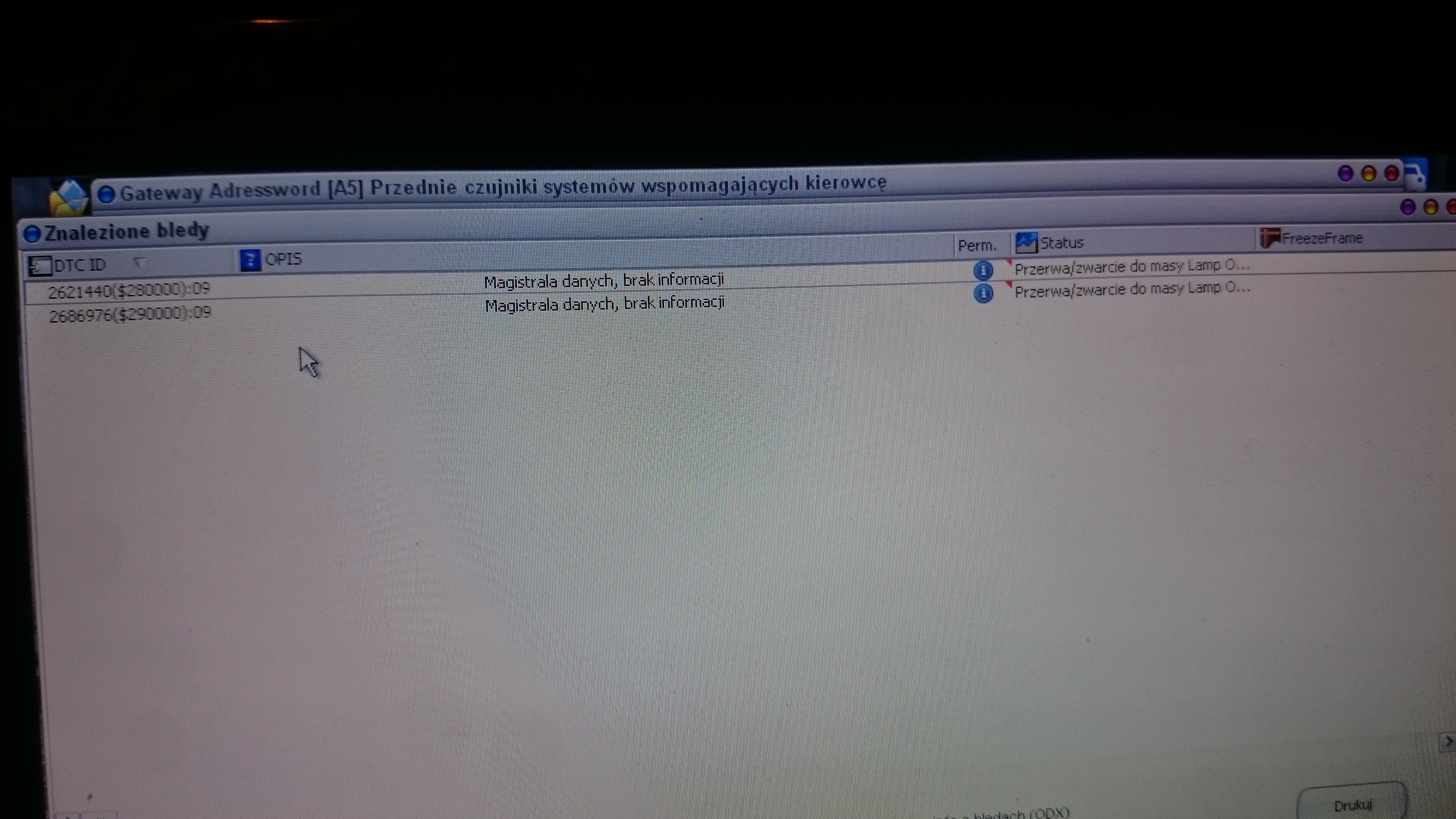

    doposażam Passata B7 w przednią kamerę. Nie mogę pozbyć się błędów poniżej:
                    Address A5: Frt Sens. Drv. Assist       Labels: 3AA-980-654.clb
    Control Module Part Number: 3AA 980 654 D    HW: 3AA 980 654 A
      Component and/or Version: MFK_Gen1      H08 0300
               Software Coding: 010101000102020D0001040001000000
                Work Shop Code: WSC 02551 681 28888
                  ASAM Dataset: EV_47X 001639 (VW46)
                          VCID: 397F5BBFB8DB40D69C3-806C
    2 Faults Found:
    2621440 - Databus
              U1121 00 [009] - Missing Message
              Confirmed - Tested Since Memory Clear
                 Freeze Frame:
                        Fault Status: 00000001
                        Fault Priority: 6
                        Fault Frequency: 1
                        Reset counter: 195
                        Mileage: 24037 km
                        Date: 2019.14.19
                        Time: 16:37:00
    2686976 - Databus
                 Freeze Frame:
                        Fault Priority: 6
                        Fault Frequency: 1
                        Reset counter: 195
                        Mileage: 24037 km
                        Date: 2019.14.19
                        Time: 16:37:00
    Autoscan auta: (Passat b7 2014 2.0 TDi blue motion, highline)
    Chassis Type: 3C (7N0)
    Scan: 01 03 08 09 10 13 15 16 17 19 25 37 42 44 46 4C 4F 52 53 55
              56 61 62 69 72 A5
    VIN: WVWZZZ*************

    A5-Frt Sens. Drv. Assist -- Status: Malfunction 0010

    Address A5: Frt Sens. Drv. Assist        Labels: None
       Part No: 15 082 007 99
       Revision: (    Serial number: 5300
       ASAM Dataset:  Unknown
       ROD: N/A
       VCID: 0D17DF6FDCD38C76E0B-8058
    No ASAM data for: "" (VW46)
    2 Faults Found:
    2621440 - ROD - Unknown Error Code
              - 00 [009]
    2688261 - ROD - Unknown Error Code
              - 00 [009]

    hubiwit
    Poziom 25  
    Na VCP i na VASie te same opisy:
    VW Passat B7 - Błąd w kamerze przód - lane assist
    z tym już sobie poradziłem, błędów nigdzie nie ma - zmieniłem kodowanie w navi i sign assist ruszył. Lane assist też działa bez problemów.
    Natomiast cały czas nie mogę poradzić sobie z aktywacja light assist.
