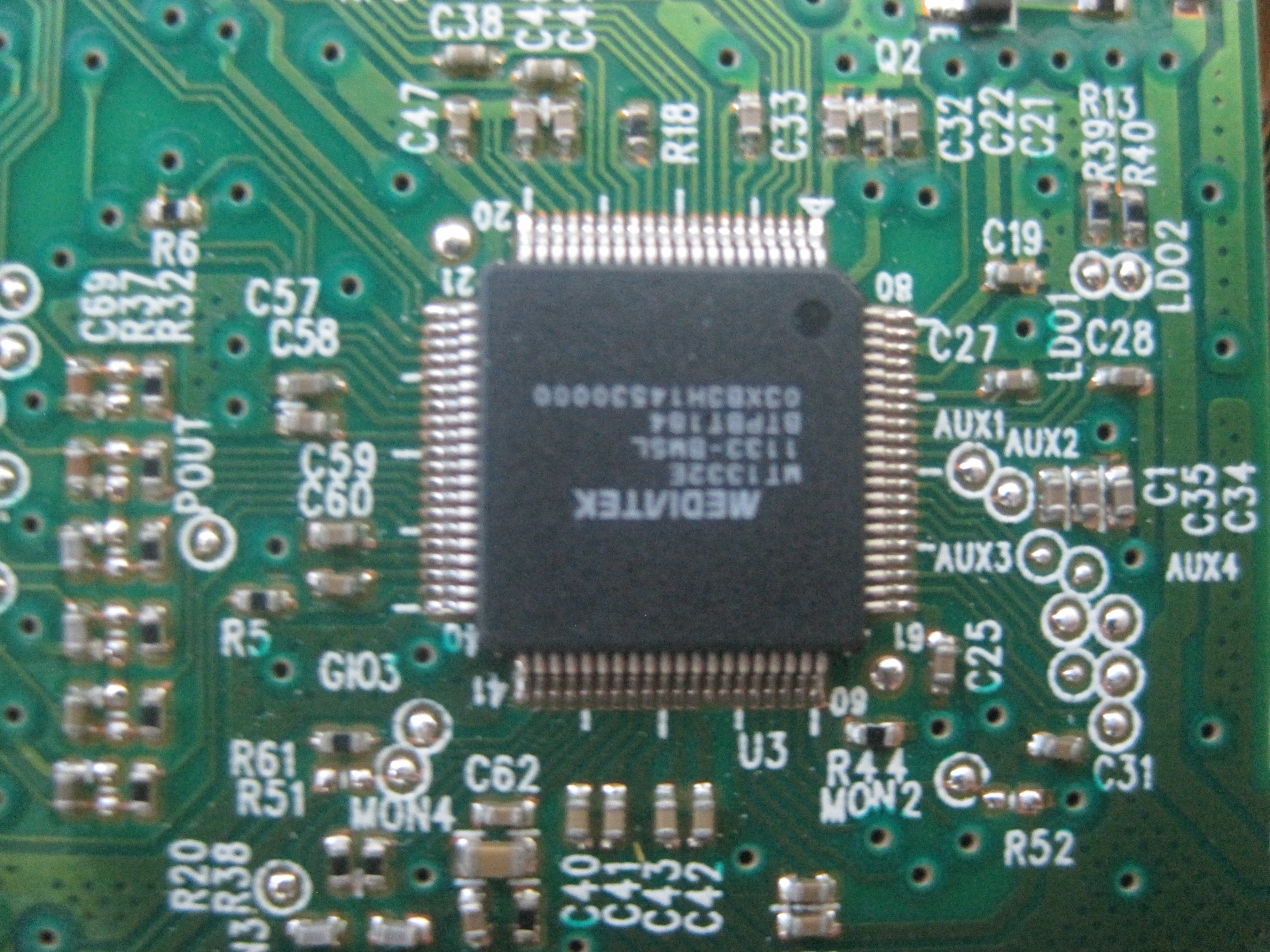

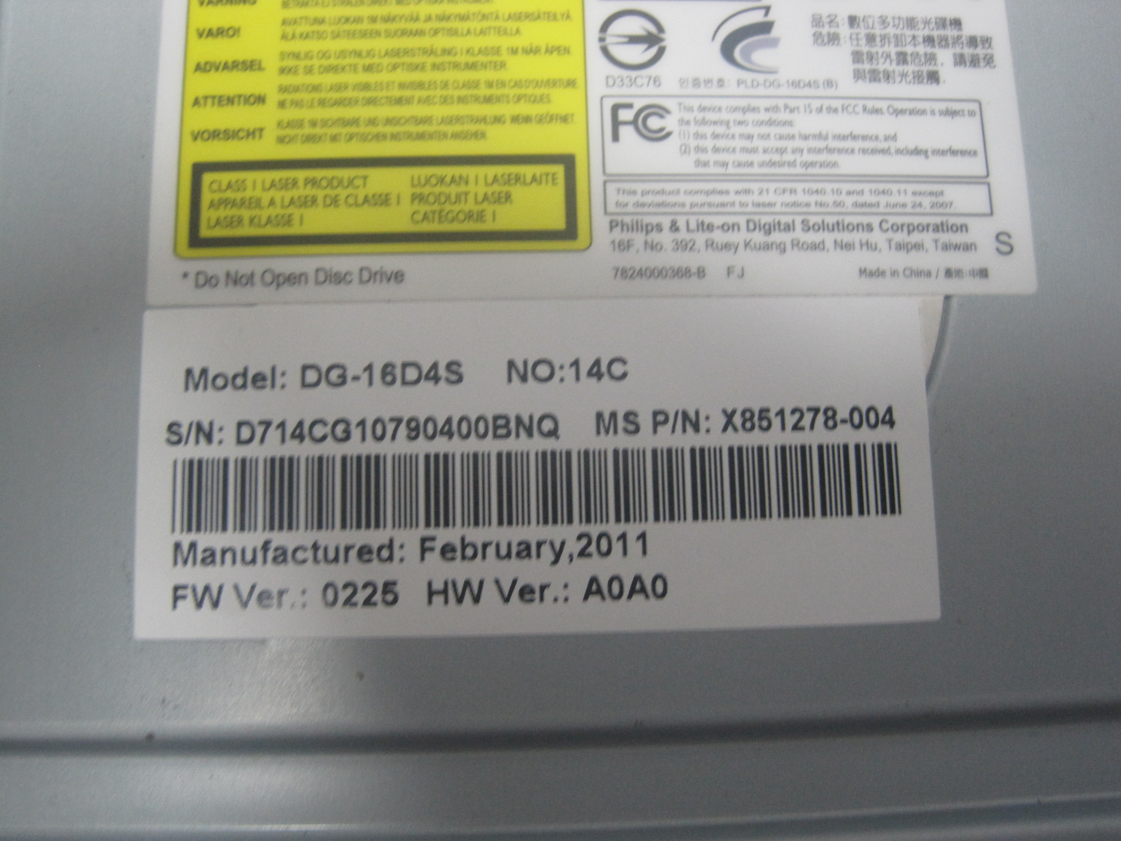

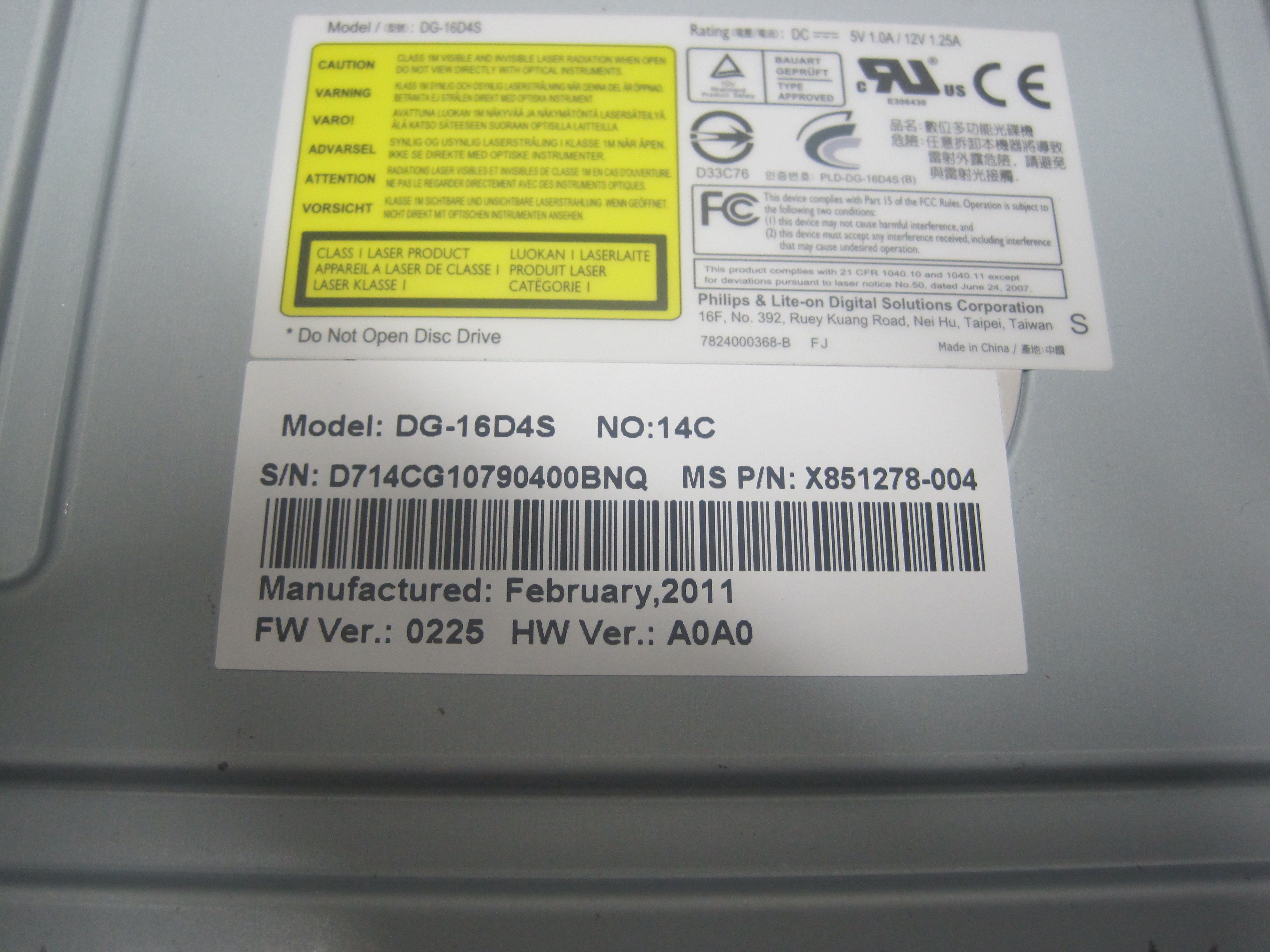

    Przyszedłszy do mnie klient z zaciętym napędem na trybach prosta sprawa odblokowałem napęd i zaczeły się problemy okazało się że nie czyta płyt więc postanowiłem podmienić laser(podmieniłem cały komplet wyciągnąłem ze sprawnego napędu DG16d5 laser jest taki sam) niestety nic nie pomogło zaczęło
    coś mi nie pasować spojrzałem na układ (mediatek03XB3H14530000) na PCB wskazuje na napęd dg16d4 na odwrocie płytki zdjęcie nr 4 jest nadrukowane dg16d5 więc wydaje mi się ze płytka pochodzi z innego napędu
    czy to możliwe żeby w napędzie DG16D4 była zamontowana płytka DG16D5
    rozmawiałem z klientem i dowiedział się że konsola była w innym serwisie i klient nie zdecydował się u nich naprawiać ale wolę się dopytać zanim kogoś oskarżę o podmianę

    "czy to możliwe żeby w napędzie DG16D4 była zamontowana płytka DG16D5 "??
    Nie spotkałem się jeszcze z czymś takim.
    Jesli jest zamieniona płyta w napędzie będziesz miał sporo roboty(napędy są parowane z konsolą) RGH się kłania.
  • #3 15103244
    marcin3city
    Wrzuć całą płytkę do tego D5S co masz, sprawdź czy działa, jak ten D5S był sprawny 100% i to nie podziała to na 100% zły klucz.
