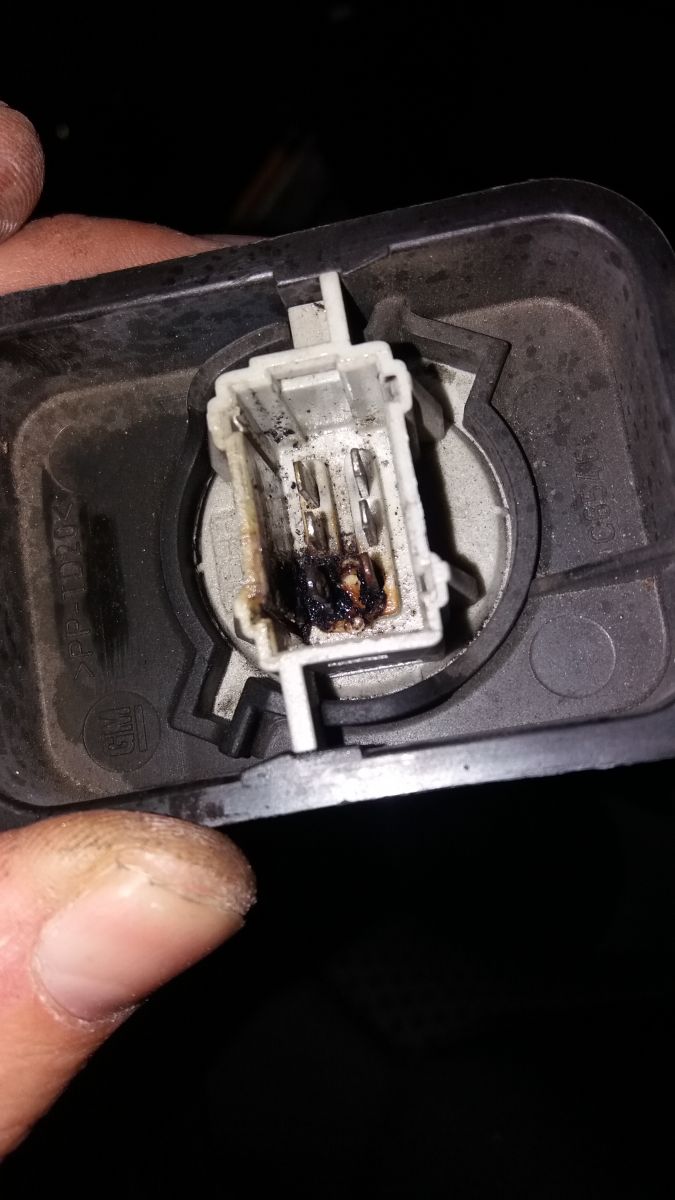

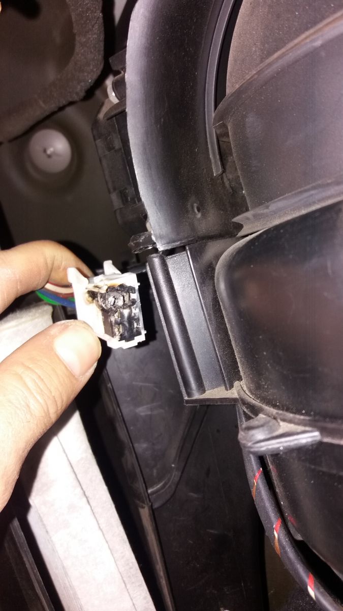

    sion3
    Poziom 6  
    Aktualizuje temat mam zafira b z manualną Klima i potwierdzam nadpalenie rezystora z wtyczka Opel Zafira B - Przegrzewanie rezystorów klimy manualnej, ryzyko pożaru Opel Zafira B - Przegrzewanie rezystorów klimy manualnej, ryzyko pożaru
  • #10 18341282
    jurekk55
    Poziom 36  
    W czym problem ,Pan Inżynier źle policzył obciążenie prądowe. Dla nowego sprawnego układu konektory i kable są wystarczające. Przekroczenie obciążenia spowodowane zużyciem silnika i zanieczyszczeniami powoduje że złącze ,a nie bezpiecznik ulega uszkodzeniu.
    Programowane zużycie , nie pierwszy i nie ostatni układ.
