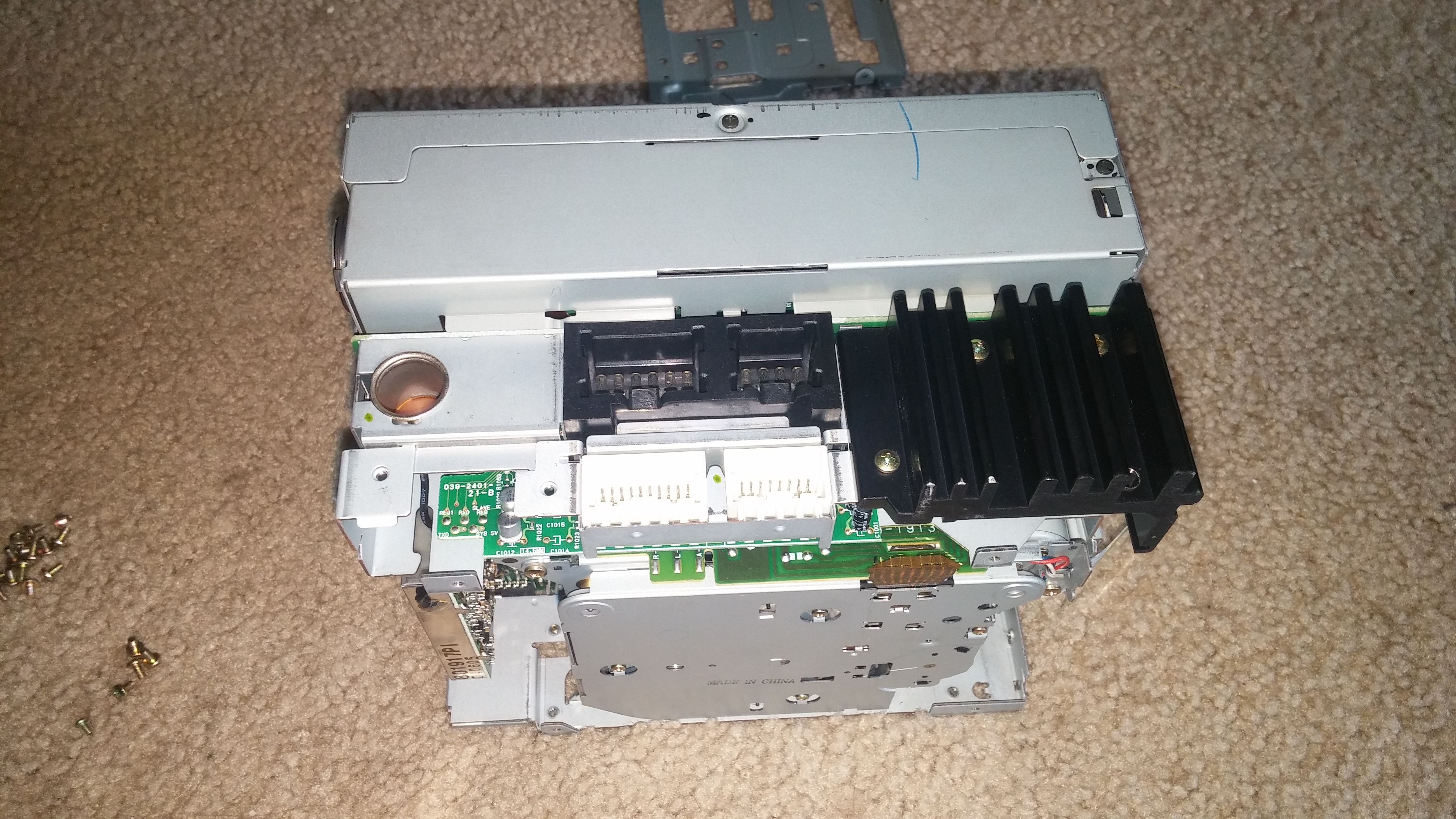

    Mam problem z radiem(?) w swoim Infiniti G35x 2004 sedan, kupilem go w takim stanie. Otoz, radio nie wyszukuje zadnej stacji, przy manualnym wyszukiwaniu stacji radiowej nic nie slychac. Plyty CD czyta jednak jakosc dzwieku jest bardzo slaba. Czesto jest tak ze dzwiek bardzo trzeszczy lub nie gra wcale, wlacza sie dopiero po klepnieciu w panel (najczesciej zalapuje przy puknieciu przy kontrolkach klimatyzacji nad wejsciem CD po prawej stronie), czasem trzeba klepnac mocno a niekiedy wystarczy puknac palcem, czasami tez samo sie "naprawia" po wjechaniu na hopke. Jak juz zalapie to dzwiek i tak daje wiele do zyczenia, bassy musza byc wylaczone praktycznie do zera, maksymalna glosnosc radia to o ile sie nie myle 29, do 21 poziomu gra czysto, o ile mozna ten dzwiek nazwac czystym, jednak nawet przy podglosnieniu na full mozna normalnie przeprowadzic rozmowe takze gra dosc cicho. Zdarza sie ze przestaje grac cala jedna strona auta ale po jakims czasie zaskakuje. Zauwazylem ze jakosc dzwieku po odpaleniu silnika sie delikatnie poprawia. Dodam ze autko bylo bite w tyl i klapa bagaznika byla wymieniana. Z tego co wyczytalem antena jest w tylnej szybie, mam podejrzenie ze szyba tez byla wymieniana, a o ile wiem masa radia jest w kablu antenowym. Nie jest to prawdopodobnie naglosnienie Bose, nie wiem jak bylo seryjnie ale w tylnej polce sa dziury jednak glosnikow brak. Rozkrecalem panel i wyciagalem radio, probowalem przeczyscic styki ale nic to nie dalo. Chcialem oddac auto do elektryka samochodowego ale ceny jakie uslyszalem sa kosmiczne takze jedyna moja nadzieja w forumowiczach tego forum.
    Czy ma ktos jakis pomysl co to moze byc i jak temu zaradzic?

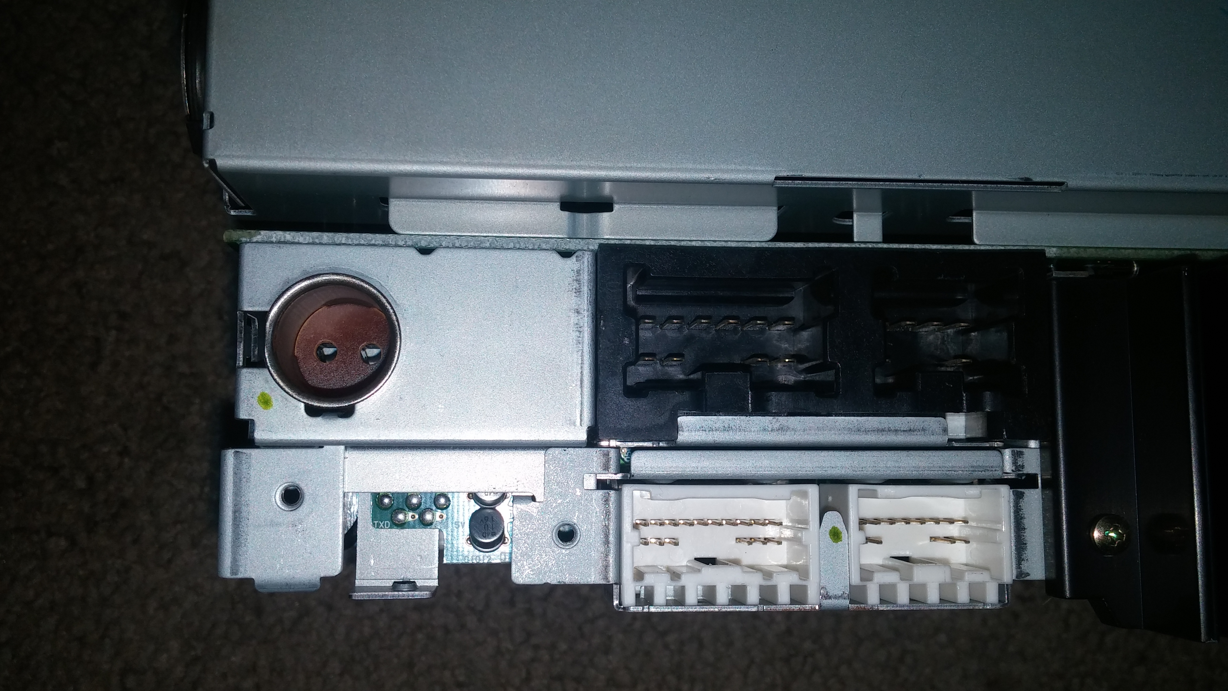

    Wklej zdjęcie panelu radia oraz złącz, możliwe jak napisałem wcześniej - ze jest gdzieś dodatkowy wzmacniacz. Najpierw należy poznać jakie sygnały wychodzą z samego radia.

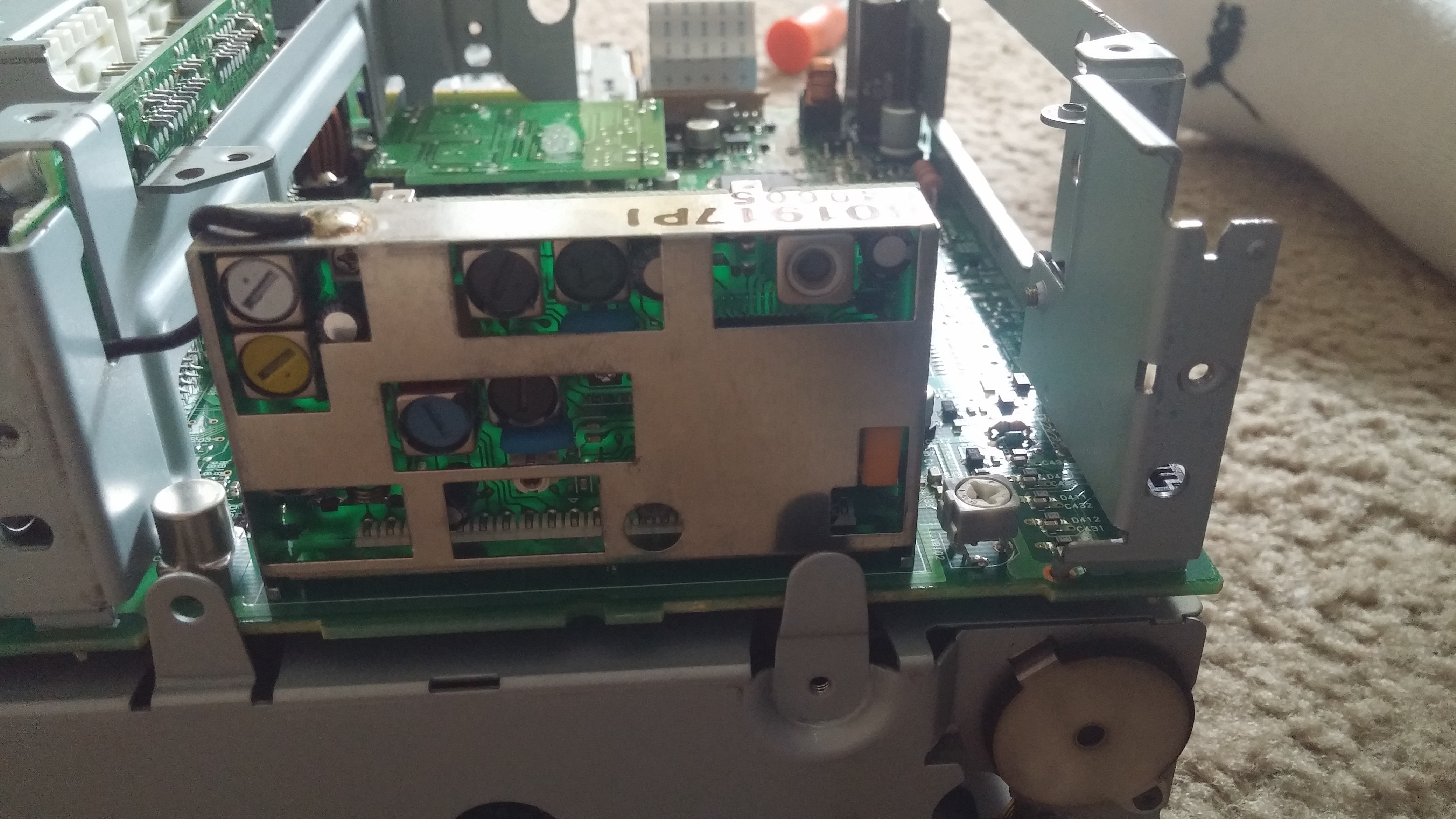

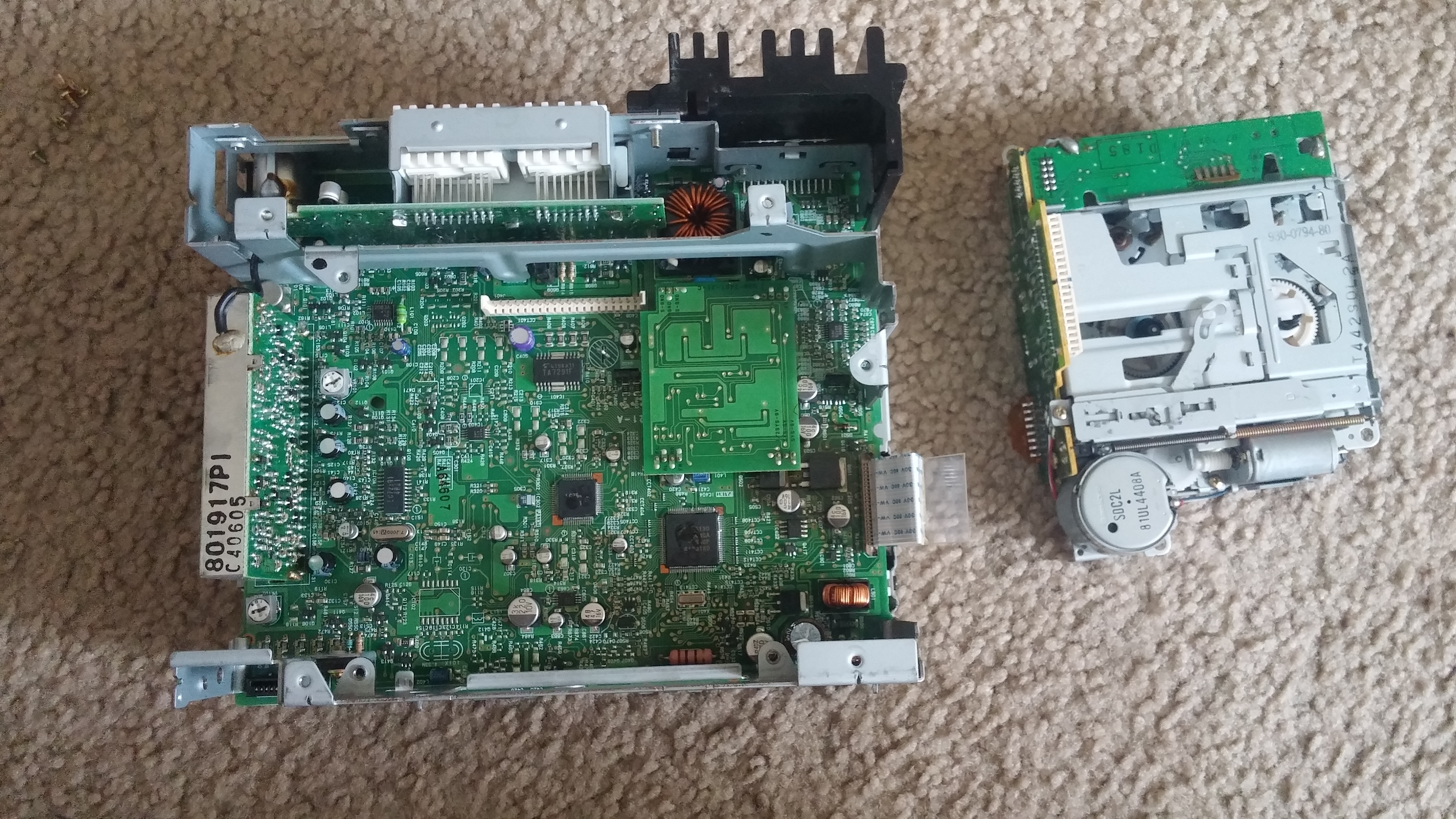

    Dzieki za szybka odpowiedz. Wklejam zdjecia radia.

    Nie bardzo rozumiem co mam sprawdzic. Masa nastomiast jest chyba w kablu antenowym.
    Poczyscilem styki, zlacza itd i wydaje mi sie ze dzwiek jest troszke czystszy i glosniejszy. Przed odpaleniem silnika radio gra duzo gorzej niz po odpaleniu. Probowalem klepac w radio zeby zaczelo grac nieczysto i kilka razy sie udalo ale po potrzasnieciu od razu zaczynalo grac jak powinno. Stacji radiowych nadal nie wyszukuje.

    Z tą szybą to może być prawda. Ktoś wymienił na rzemiosło bez anteny bo tańsza była. Znajdź kabel antenowy i podłącz do środkowej żyły kawałek drutu/przewodu.
    Poza tym słabiej wyposażone infiniti nie miały Bose, podobnie jest w acurach.
    Masa jest na pewno we wtyczkach. Z tego co widzę to jest czarny i czerwony przewód na środkowych zdjęciu w drugiej wtyczce od prawej (pony po lewej stronie wtyczki).
