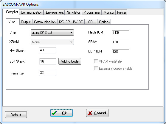

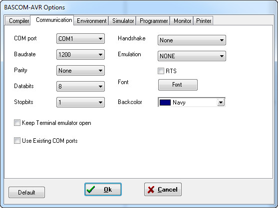

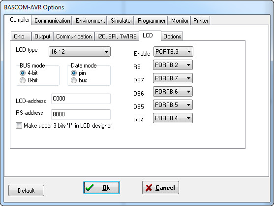

    Ustawienie BASCOMA:
    [ATTiny2313] [ATTiny2313][BASCOM] - Problem z wyświetlaniem tekstu na LCD [ATTiny2313] [ATTiny2313][BASCOM] - Problem z wyświetlaniem tekstu na LCD [ATTiny2313] [ATTiny2313][BASCOM] - Problem z wyświetlaniem tekstu na LCD

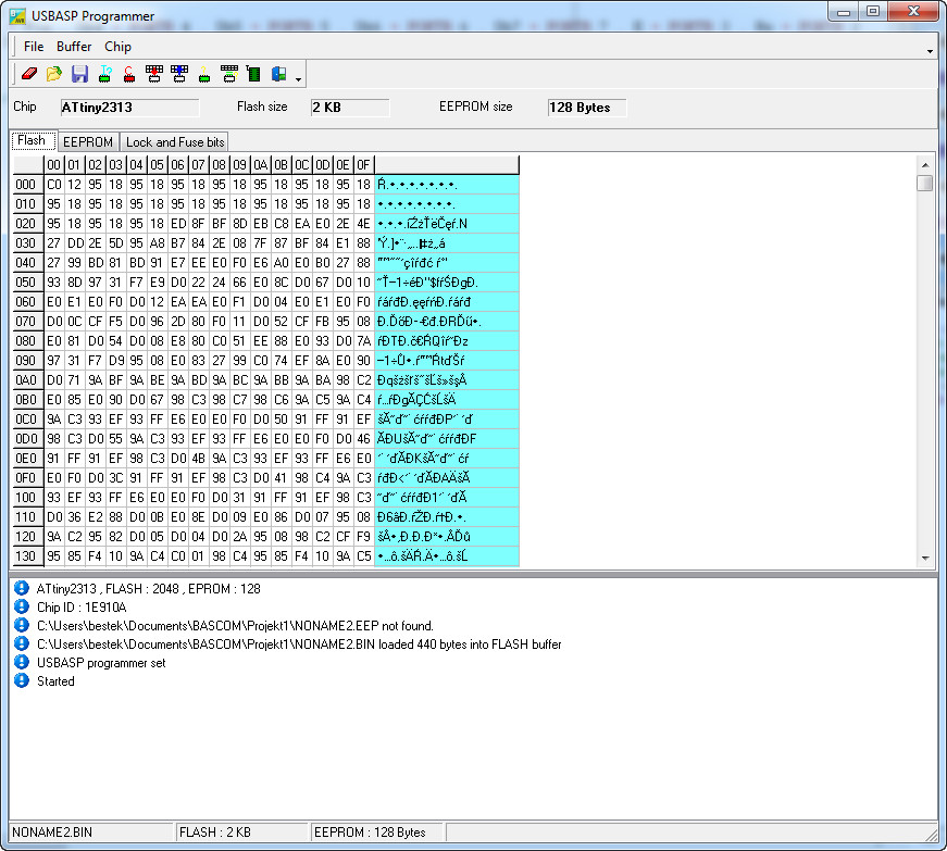

    Następnie wciskam F4

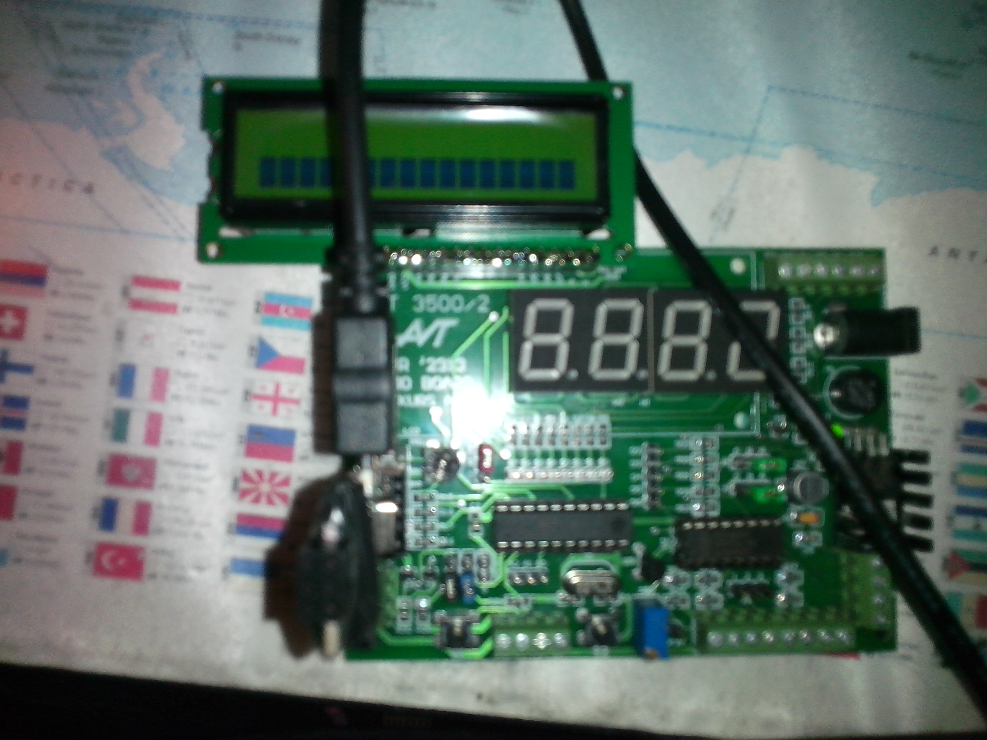

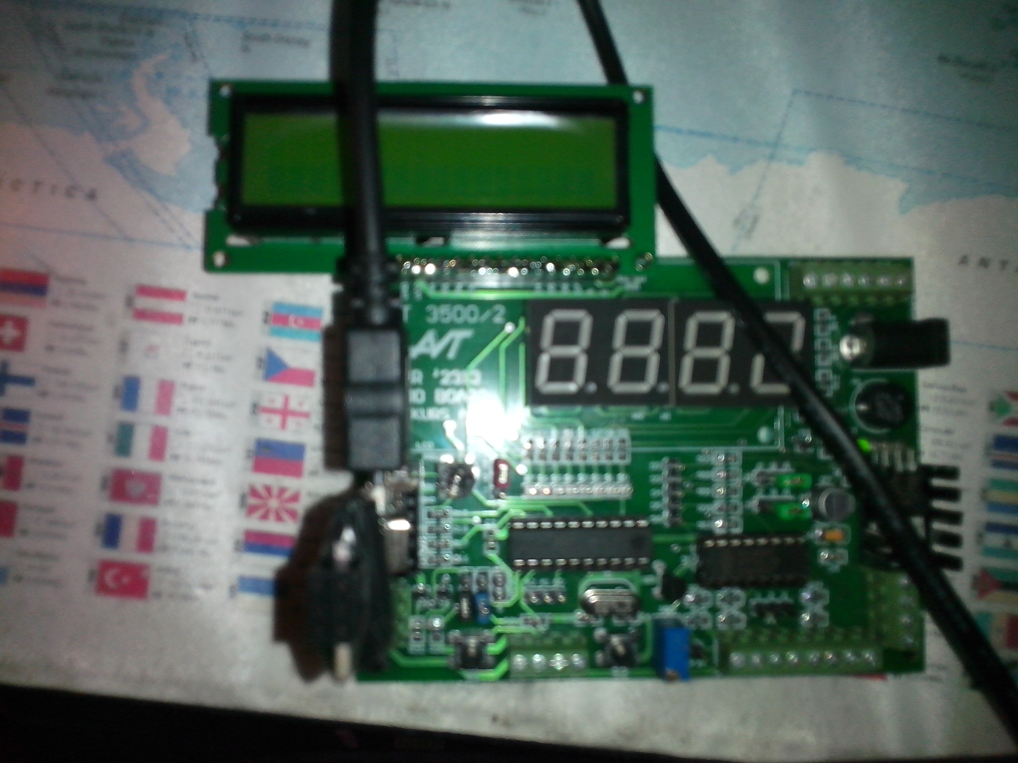

    Zapala się na chwilę(3 sek.) czerwona dioda na programatorze .hex zostaje przesłany prawidłowo. Spoglądam na wyświetlacz ii..no i dupa :cry:
    Na wyświetlaczu mam tylko migające na przemian kwadraciki.
    Co robię źle :?: Pomocy tylko ludzi z elektrody mogą tu coś zaradzić :idea: . Przepraszam też jeżeli coś opisałem niejasno - starałem się.

  • #5 15102153
    wawxx
    Witam!
    Obawiam się, że źle zamontowałeś wyswietlacz, tzn. powinien być zamontowany zgodnie z rys. 2, czyli złącze wyświetlacza powinno być na górze, wyświetlacz powinien być nad płytką testową , a nie tak jak u Ciebie, gdzie wyświetlacz wystaje poza płytkę testową.
    Wojtek
  • #6 15102161
    bestek87
    wawxx napisał:
    Witam!
    Wojtek
    Jak można to źle zmontować?
    Na płycie znajduje się 16 pinów.
    Wyświetlacz ma również 16 szpilek
    Nie da się inaczej go podpiąć (zmontowany zgodnie z instrukcją).
    Jedyne co trzeba było zrobić to złączyć JUMPER(J3):
    oryginalnie były to szpilki 1-2
    ale
    książce Piotra Góreckiego jest jasno napisane że trzeba złączyć szpilki 2-3
    #7 15102196
    wawxx
    Wyświetlacz LCD ma być nad czterocyfrowym wyświetlaczem LED, z nie poza płytką. Nie możesz sugerować się rys. 3.1 na stronie 56, bo jest to tylko schemat ideowy. Powinien być zamontowny zgodnie z rys. 3.2 na stronie 57, a więc cały wyświetlacz LCD znajduje się w obrębie płytki testowej nad czterocyfrowym wyświetlaczem LED, a więc go zasłania. Na rysunku 3.2 wyświetlacz LCD jest zaznaczony w postaci prostokąta.
  • #8 15102215
    bestek87
    Przecież takiemu podłączeniu przeszkadza panel 8 segmentowy !?
    To "ośla łączka" więc przyznam się że tak właśnie się zasugerowałem.
    Dopiero po 15:00 będę mógł to sprawdzić ale jeżeli się uda poleci łapka w górę. Czy jest jeszcze na to szansa by to zadziałało czy wyświetlacz przy złym podłączeniu nadaje się już tylko do kosza?
    Dziękuję za zainteresowanie. W VB.NET siedzę już ładnych parę lat ale w BASCOM to dopiero pierwsze kroki :D

  • #10 15104733
    bestek87
    Bardzo dziękuję za pomoc i kierunkowskaz na przyszłość.
    POMOGŁO. Wyświetlacz działa i wyświetla napisy poprawnie.
    Info dla takich jak ja :D
    Z płytki testowej do kursu Piotra Góreckiego należy wpierw wyjąć 2 panele 7 segmentowe a potem w sposób taki by LCD nakryło płytkę podłączyć wyświetlacz.
