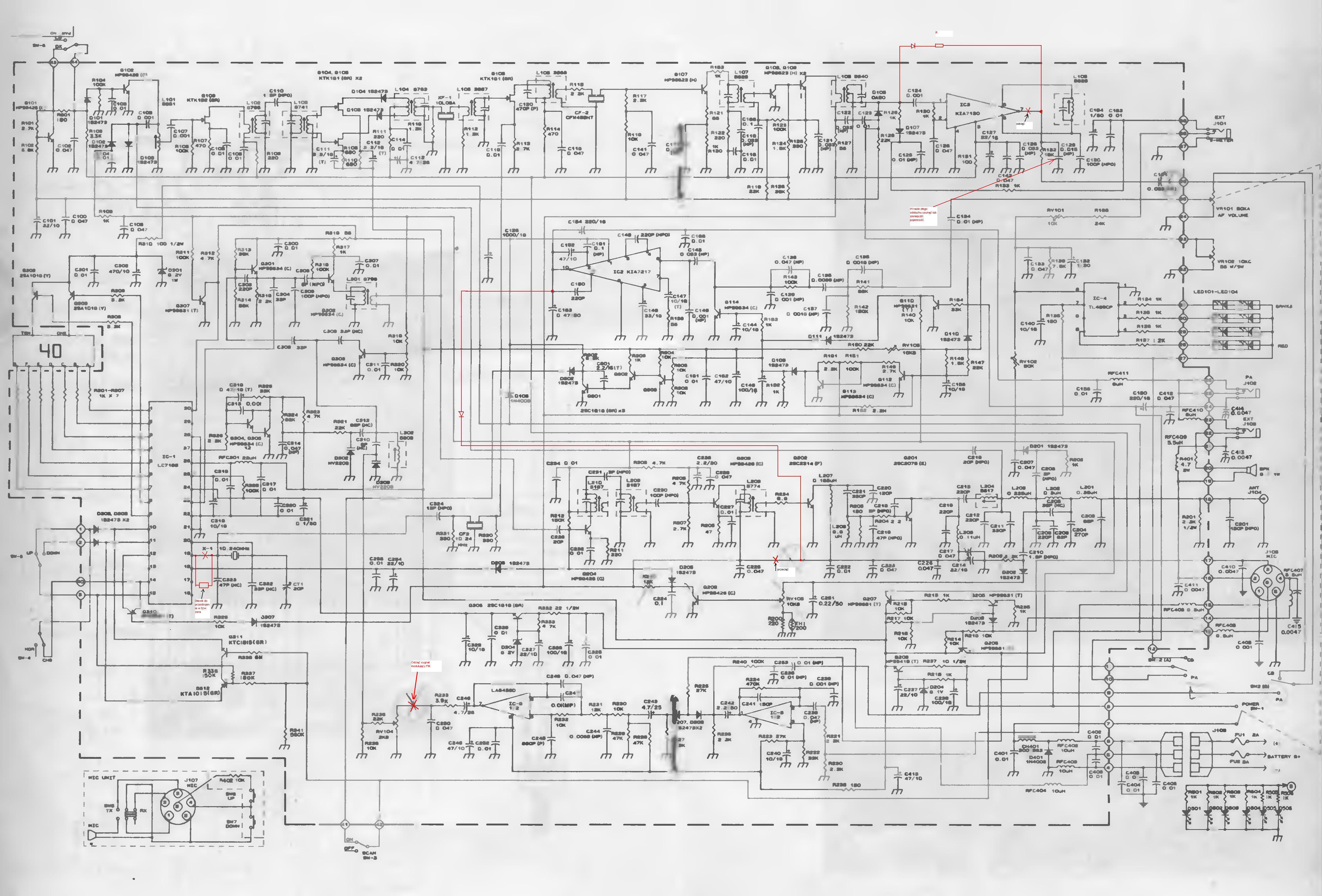

szeryf3 napisał: Po naniesieniu korekt zgodnie z twoimi poprawkami musiałem zrezygnować z opornika 10 K.om gdyż pojawił się sygnał jak by z generatora.

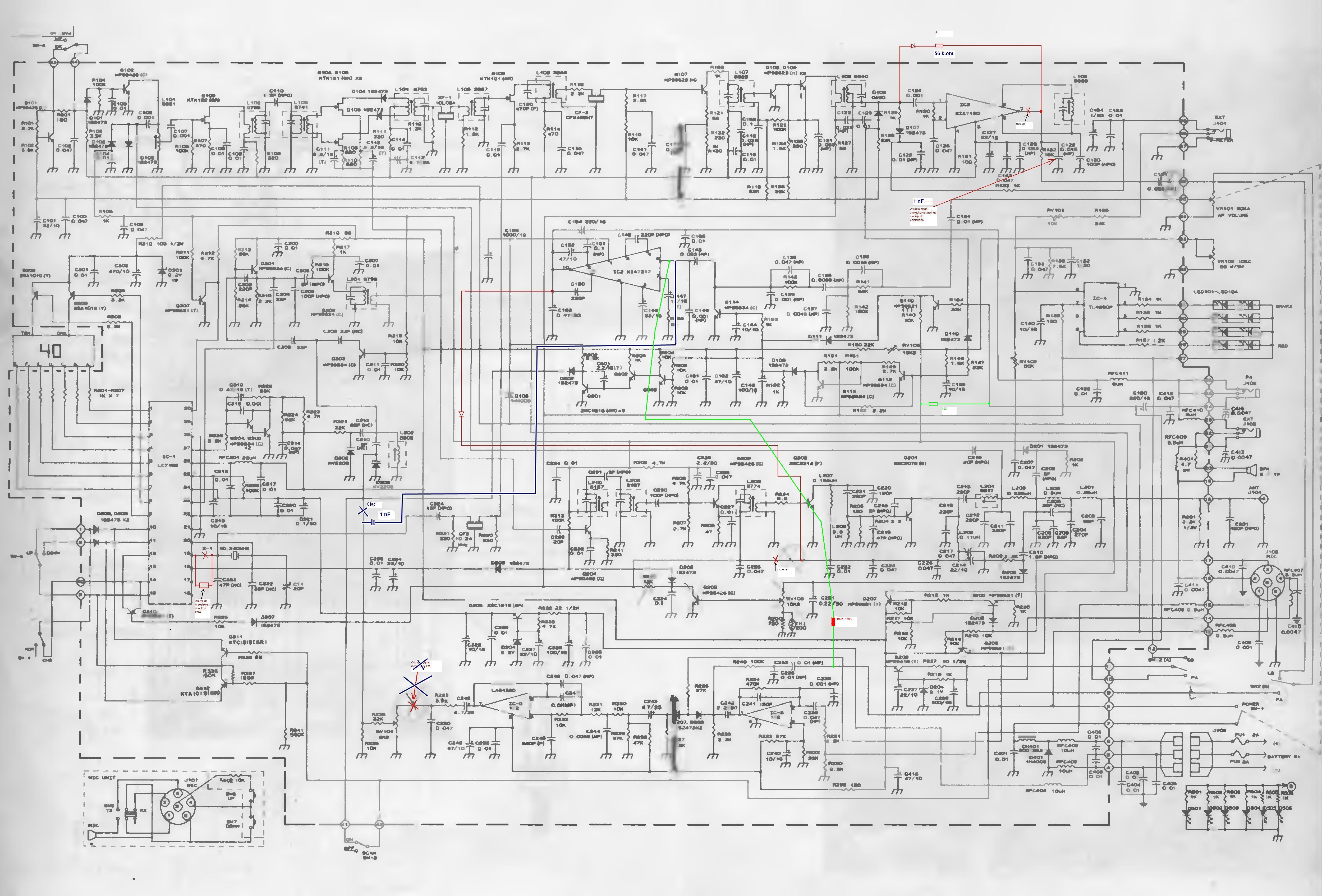

To jest możliwe ponieważ nie narysowałem jeszcze dodatkowego rezystora. Do każdego modelu podchodzi się inaczej i nigdy tego nie notuję. Potem wychodzi w tzw. "praniu". Bez rezystora 10K (zielony) podczas nadawania wejście KIA jest zablokowane poprzez kondensator C145 tranzystorem Q114 do masy i powstaje tłumik ale też i filtr dlatego nie wzbudza się. Gdyby odblokować wejście KIA rezystorem 10K podczas nadawania wtedy bez czerwonego rezystora będzie "piskało" (tak jak masz teraz), bo wejście KIA będzie przesterowane zbyt dużym sygnałem z wzmacniacza operacyjnego. Ostateczna wersja na obrazku. Czerwony rezystor 100- 470K. Trzeba dobrać. Teraz wejście KIA będzie odblokowane czyli nie będzie tworzył się filtr oraz tłumik. Jako tłumik pracuje czerwony rezystor który nie współpracuje z żadnym kondensatorem i nie tworzy filtra, bo Q114 jest otwarty.
Teraz już mamy gotowy, udokumentowany "przepis" na konkretny model radia.
