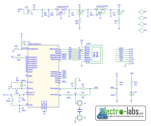

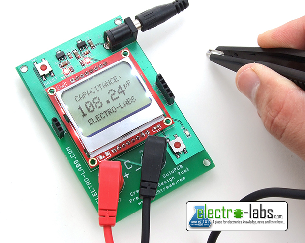

    Na stronach electro-labs pojawił się właśnie projekt miernika pojemności w formie open-source. O przydatności takiego urządzenia nie trzeba przekonywać żadnego elektronika, który korzystał choćby z kondensatorów SMD. Jeżeli jest szansa, aby taki miernik wykonać samodzielnie, to tym bardziej cieszy fakt, że wszystkie pliki niezbędne do wykonania projektu są opublikowane, a szczegóły odnośnie jego uruchomienia i działania przejrzyście opisane na stronie źródłowej. Cały projekt został wykonany w darmowym programach SoloPCB i SoloCapture.
    Urządzenie jest w stanie mierzyć pojemności rzędu od piko- do milifaradów. Zasada działania urządzenia jest dosyć prosta. Miernik podaje określone napięcie na kondensator i mierzy czas jaki upływa do jego naładowania.
    Urządzenie zostało zbudowane w oparciu o mikrokontroler Atmega328P i jest kompatybilne z Arduino IDE. Na płytce umieszczono stabilizatory napięcia 5V i 3.3V, a samo urządzenie zasilane jest baterią 9V. Odczytane wartości są wyświetlane na popularnym z Nokii 5110 wyświetlaczu LCD.
