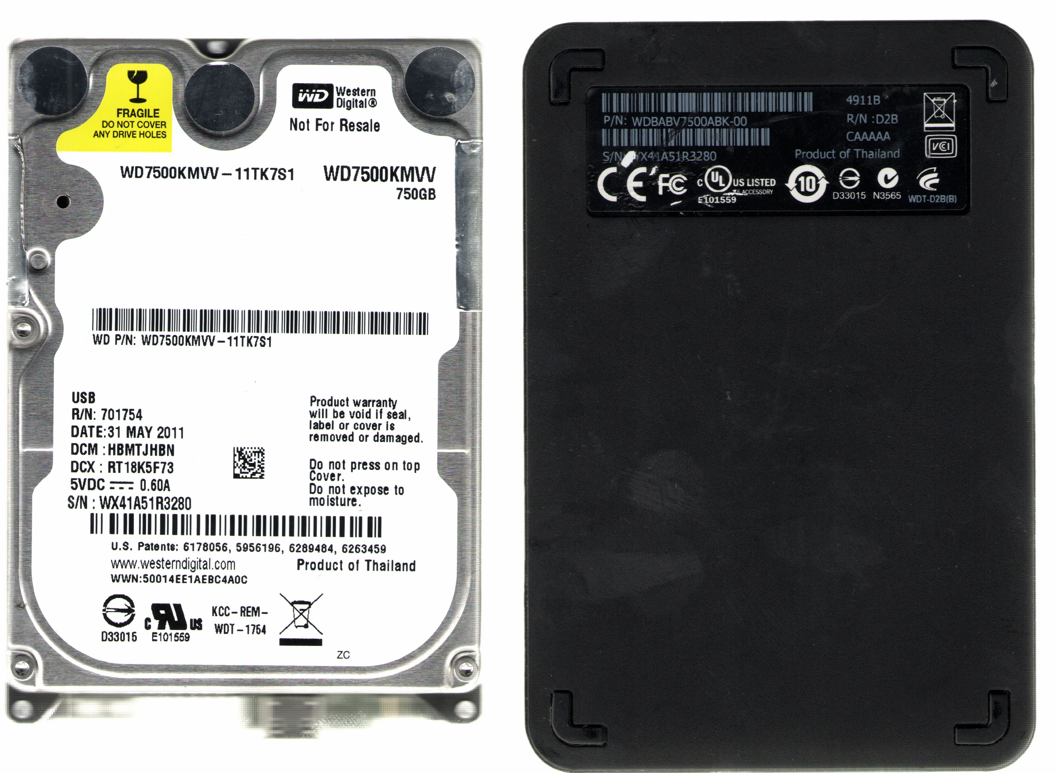

    Mam pytanie czysto teoretyczne. Czy faktycznie możliwe jest, że przy uszkodzeniu jednej głowicy/powierzchni dysku da się odzyskać dane za pomocą drugiej głowicy (dane z drugiej powierzchni dysku) czyli połowę danych zapisanych na dysku? Wydawało mi się, że głowice pracują równocześnie na wszystkich powierzchniach i po uszkodzeniu jednej z nich wszelkie dane są niekompletne (jak wyciągnięcie jednego dysku z macierzy RAID w strippingu). Oczywiście chodzi o zwykły, konsumencki, jednotalerzowy dysk do laptopa.

    Większość, jeśli nie wszystkie, zapisują niestety w paskach. O ile w ogóle go wykryje, to w takiej sytuacji z biedą da się odczytać małe pliki (mniejsze niż "strip", jeśli zapisały się w całości na jednej stronie jednego talerza).

    Tak , jest możliwy odczyt w tego typu przypadkach. Obecnie dyski są zazwyczaj wielotalerzowe, czyli np. masz 6 powierzchni i jedna odpada to ze statystyki wychodzi ~83% odczytu powierzchni. To jest dobry wynik. Odrębną kwestią jest obszar zapisywany przez jedną głowicę . Jest on różny dla różnych modeli dysków. Np. w Samsungu jest bardzo duży (kilkanaście GB lub wiecej), jak masz szczescie i dane które potrzebujesz wpadną w ten obszar to masz całość, jak masz pecha to nie masz nic. Tego wszystkiego nie wykonasz w domu, nawet mało które laby radzą sobie z tego typu przypadkami gdy jest uszkodzona powierzchnia. Otstnio np. miałem taki przypadek po 3 innych labach (2 w PL, a trzeci to lab Seageate w Holandii). Każdy stwierdził że się nie da, a jednak Klient otrzymał dane... ;)

    Pokaż zdjęcie naklejki z dysku, bo jak na razie teoretyzujemy.

    Trochę odkopałem, ale udało mi się znaleźć zdjęcie tego dysku
