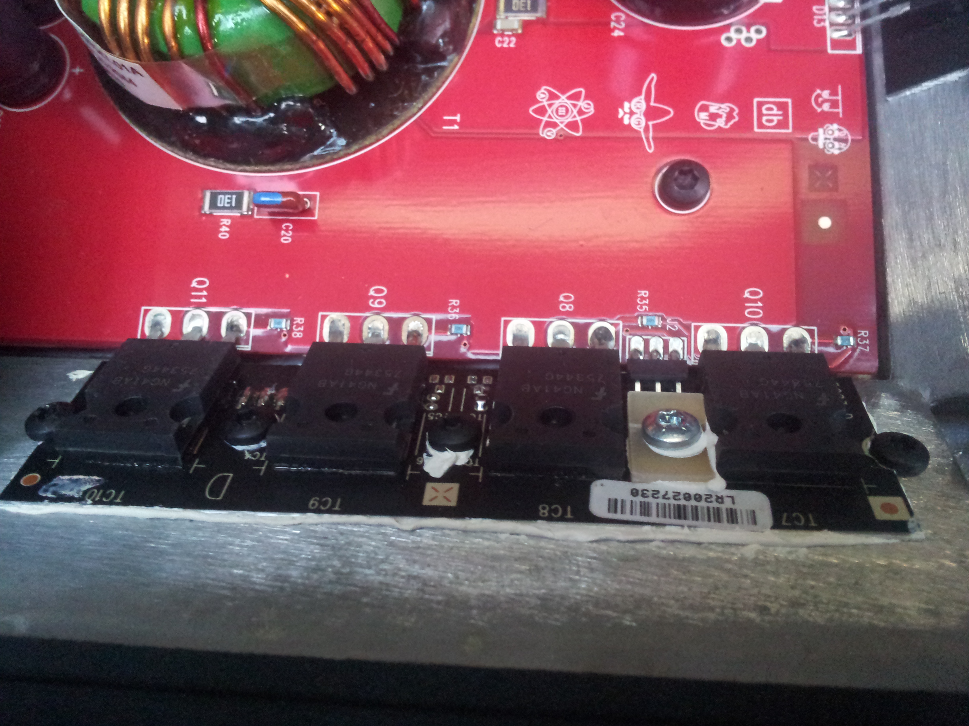

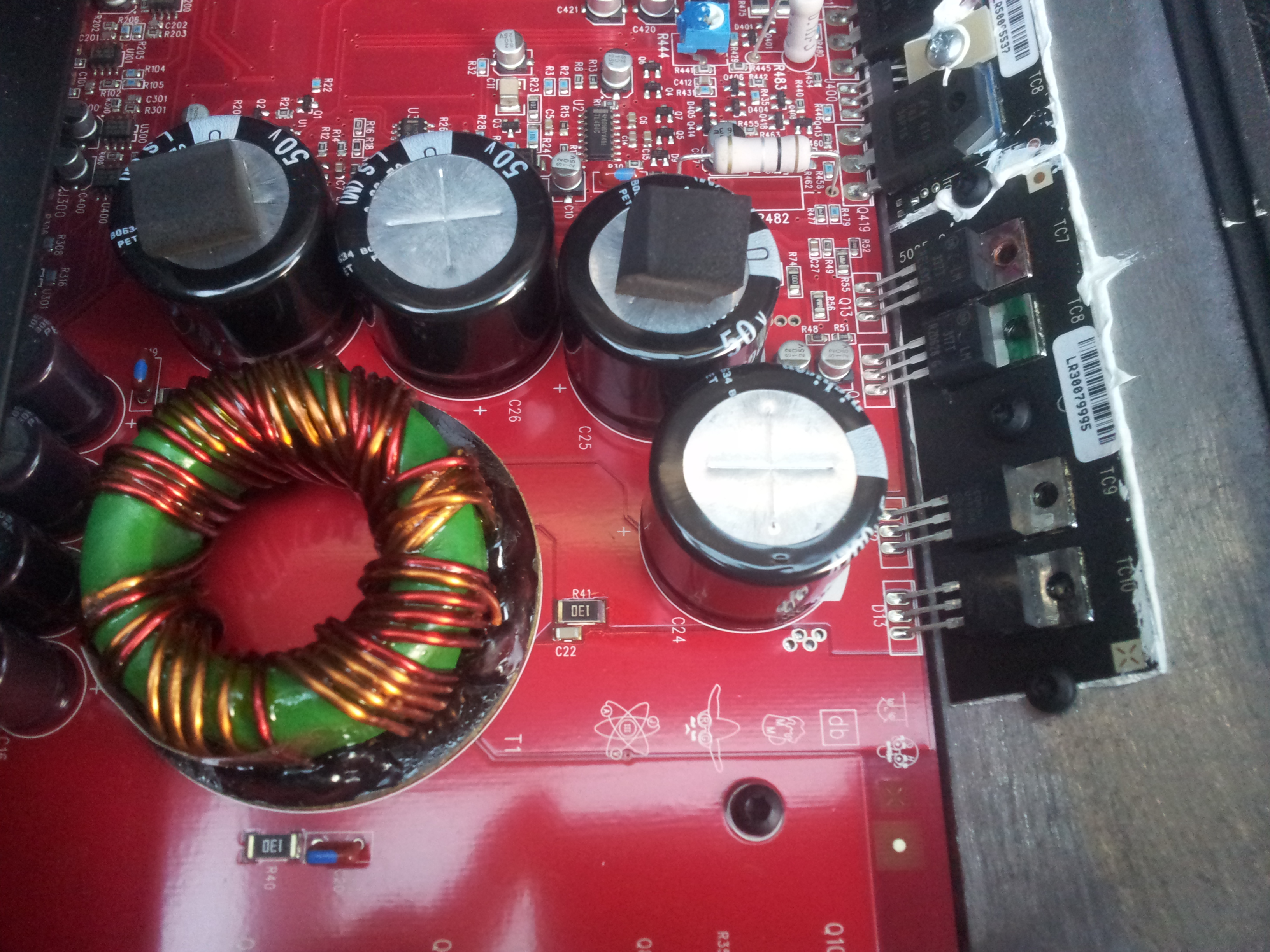

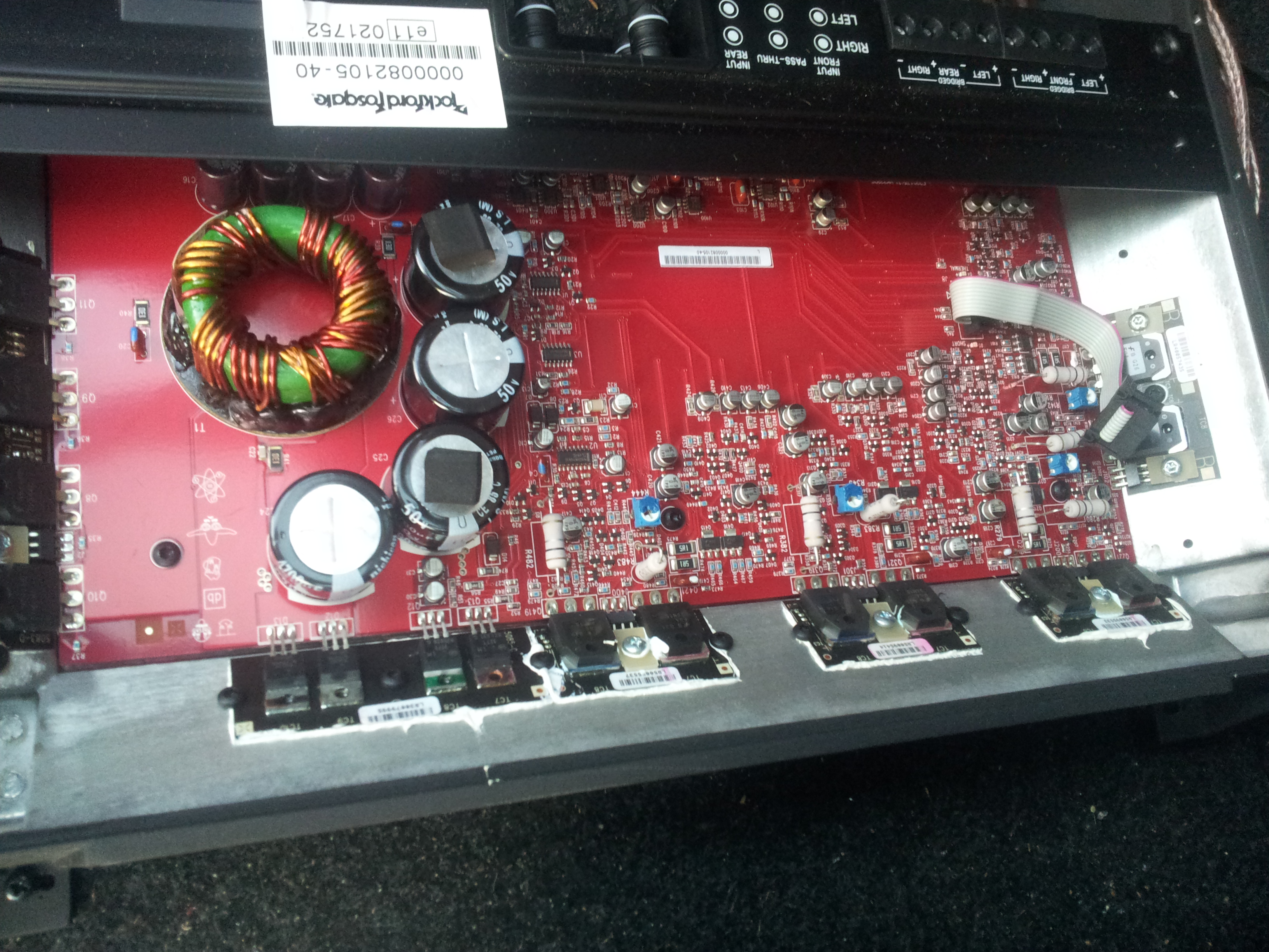

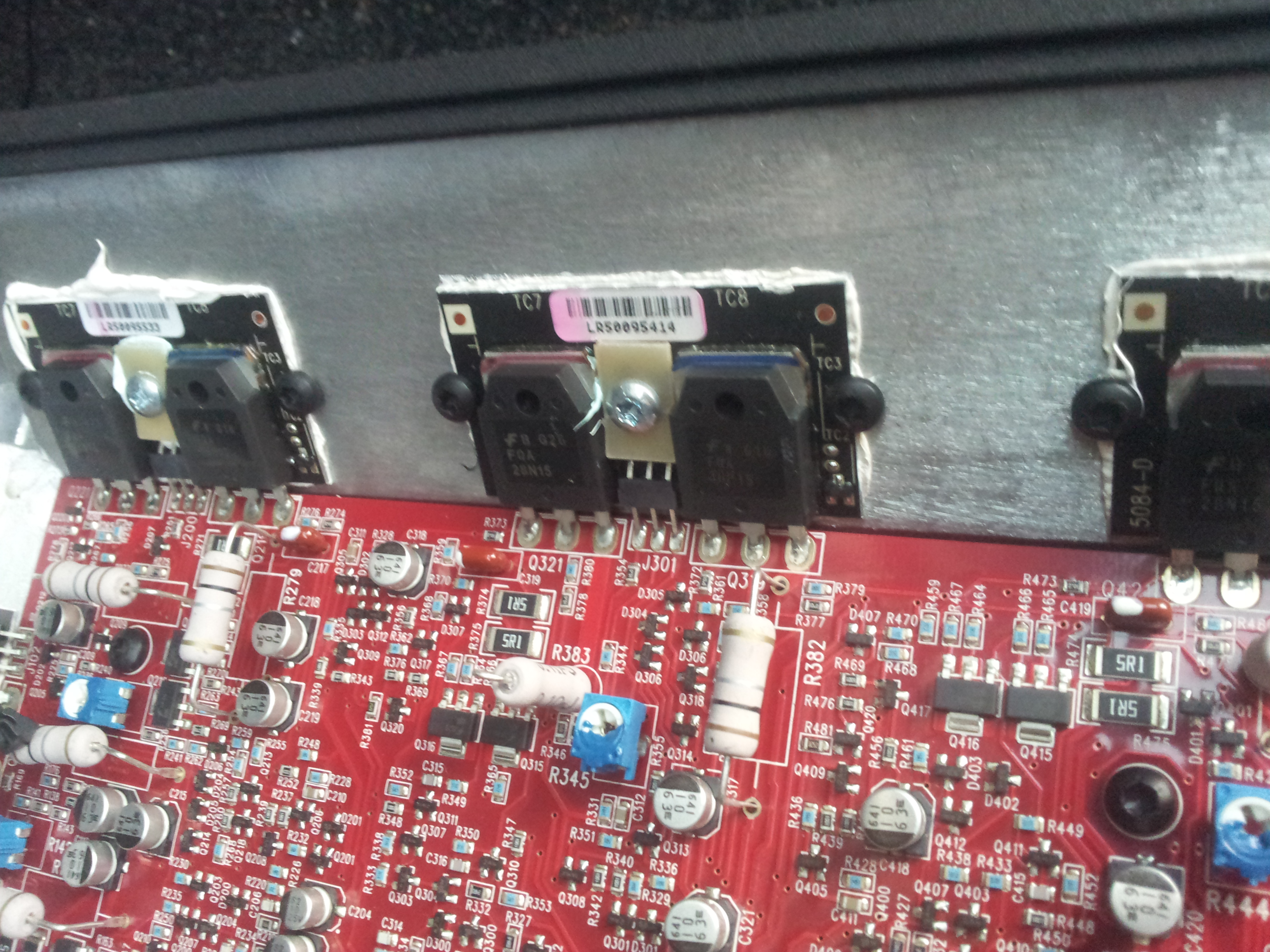

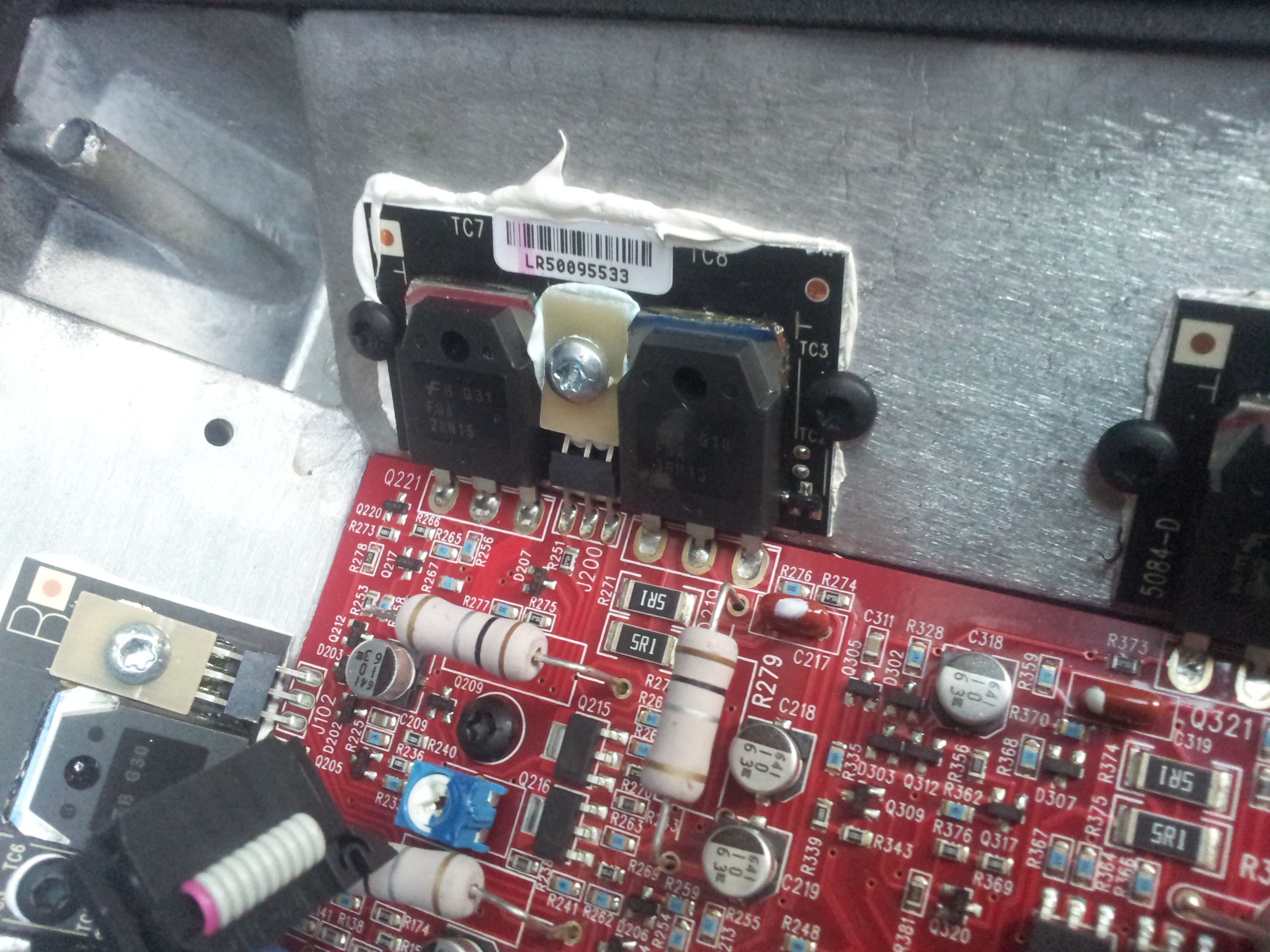

    Dodaje zdjęcia, oceńcie panowie dostałem w zestawie orginalne kable miedziane rockforda i potencjometr basu. Z takim pokrętłem dałem za wszystko 750 zł. Powiedzcie ile przepłaciłem i oceńcie mi czy był naprawiany. i wgl bo nw czy to był dobry zakup.. z góry dziękuję

  • #10 15109389
    Lukson
    Poziom 32  
    Grzebany nie był.
    Jakie kable? Średnica, jaka miedź? Zasilające tylko czy cały zestaw?
    Zresztą, używany zestaw OFC do jednego wzmacniacza czyli 21mm2 można dostać w granicach 80zł.
    Wzmacniacz warty 400-500zł, + pilot, tutaj akurat nie wiem po ile chodzą.

  • #12 15111233
    bambino_81
    Poziom 24  
    Połączenie masy z karoserią jest najlepszym rozwiązaniem:) W środku jak dla mnie straszna bieda jak na RF,to już mój Ground Zero nuclear 4 kanałowy ma się czym pochwalić w środku no i z pewnością bym nie zapłacił 800zł.Co do wygłuszenia.Wyciągnąłeś wygłuszenie i gra lepiej dlatego że zwiększył się litraż skrzyni i widocznie litraż musiał być większy niż ten co masz.Jeżeli gra dobrze bez wygłuszenia wogóle nie musisz go dawać,twoja kwestia jak gra lepiej,wygłuszenia wcale nie musi być jeżeli w twoim odczuciu gra gorzej.
