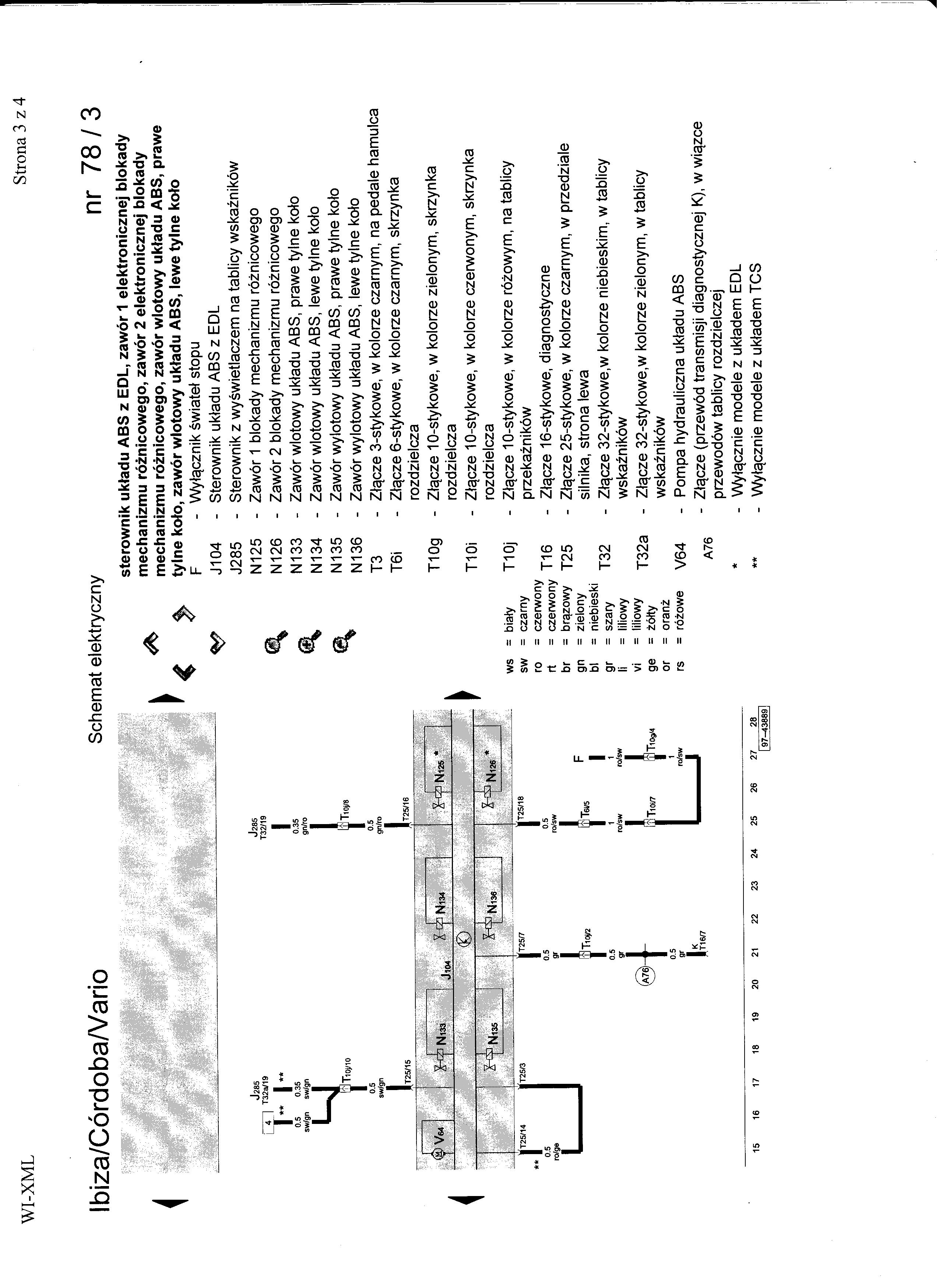

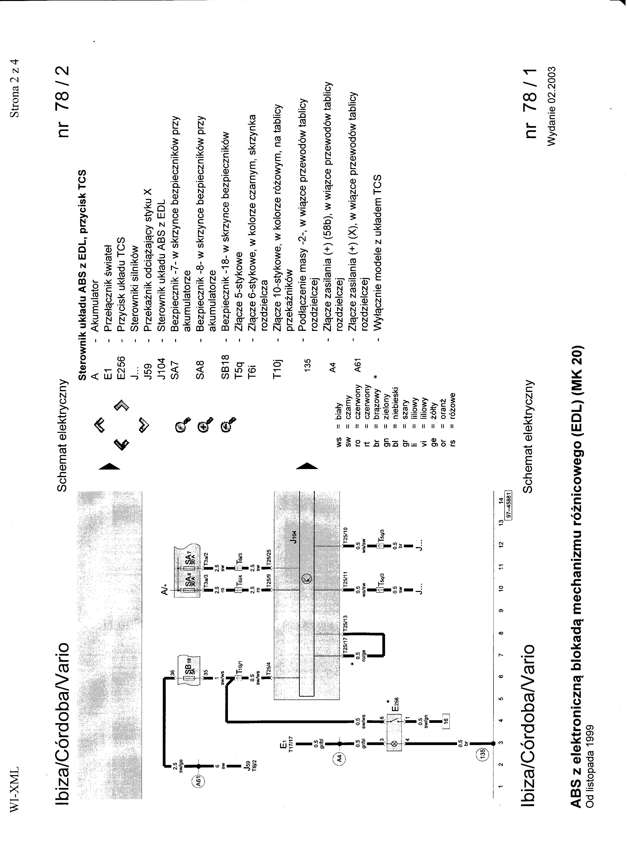

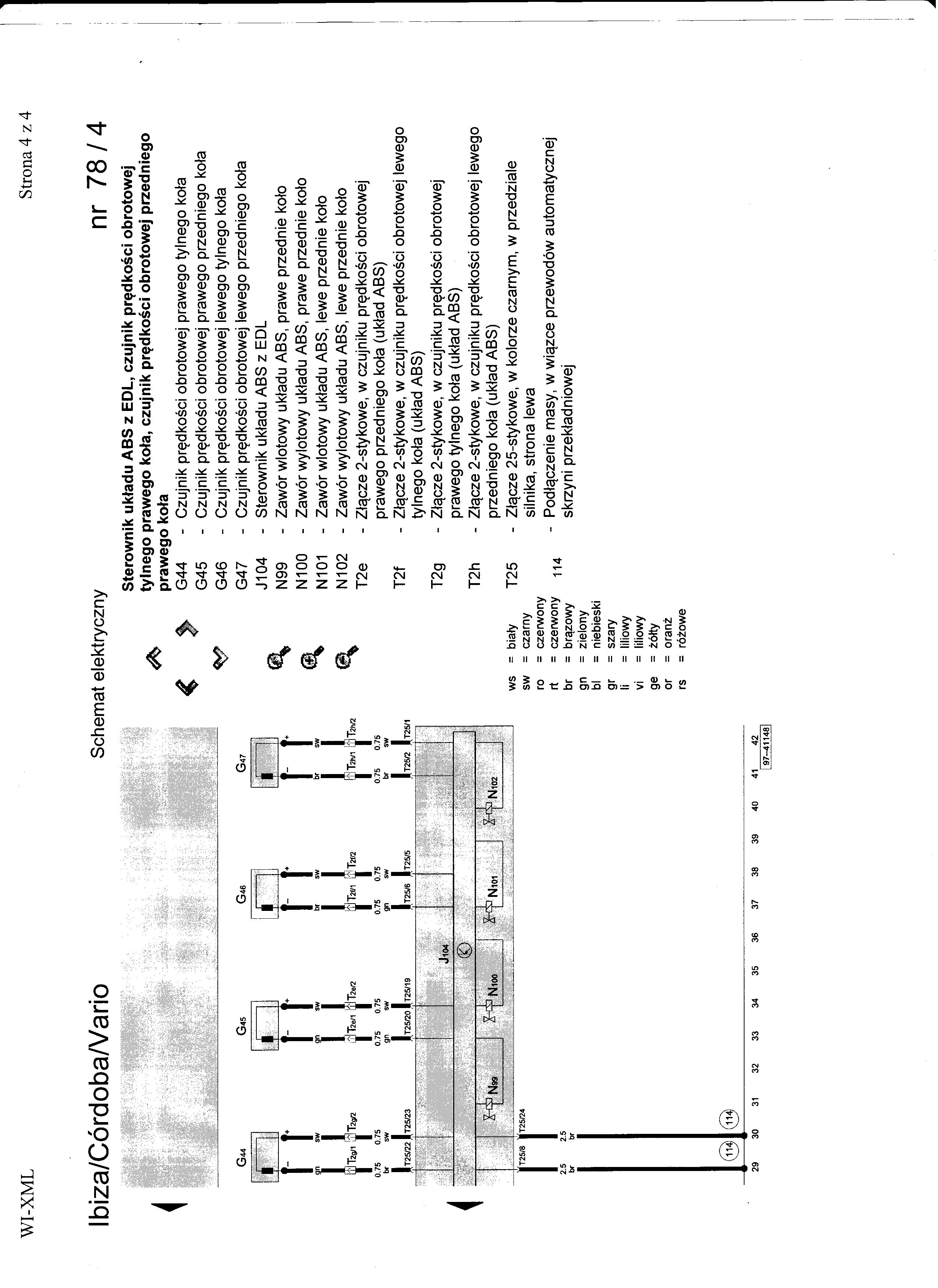

    Witam forumowiczów
    .Potrzebuje schemat instalacji ele. Do pompy abs 1J0 907 379 AF .W Seat Cordoba 1.9 tdi ,asv 1999r . Ponieważ sie spaliła wraz z wtyczką i pompą . Z gory dzieki .
    Pozdraiwam .

    Cordoba po lifcie ?
  • #3 15108029
    romcioo11
    Tak po lifcie . wersja od 99r do 2001r

    #6 15109979
    jacek074
    Poziom 29  
    ABS z kostką 25 pin. Schemat instalacji elektrycznej pompy ABS 1J0 907 379 AF w Seat Cordoba 1.9 TDI 1999 Schemat instalacji elektrycznej pompy ABS 1J0 907 379 AF w Seat Cordoba 1.9 TDI 1999 Schemat instalacji elektrycznej pompy ABS 1J0 907 379 AF w Seat Cordoba 1.9 TDI 1999
  • #7 15110056
    romcioo11
    dzieki i za to , jak ruszy to napisze
  • #8 15131959
    romcioo11
    Dzieki schematy pomogły . system ruszył . tylko jest mala różnica na 10 i 11 pinie w schemacie są dwa przewody biało czarne , a faktycznie zastałem czarny i biały .
