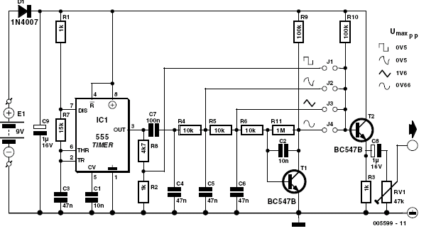

  • Generator fali prostokątnej, trojkątnej oraz sinusoidalnej na jednym układzie scalonym - popularnym timerze NE555. Wszystkie sygnały są generowane z częstotliwością 1kHz. Amplituda sygnału może być regulowana za pomocą potencjometru RV1 w zakresie od 0-200mV. Kształt fali wybieramy za pomocą jumperków. Bardzo niewielki pobór prądu 10mA umożliwia zasilanie bateryjne.

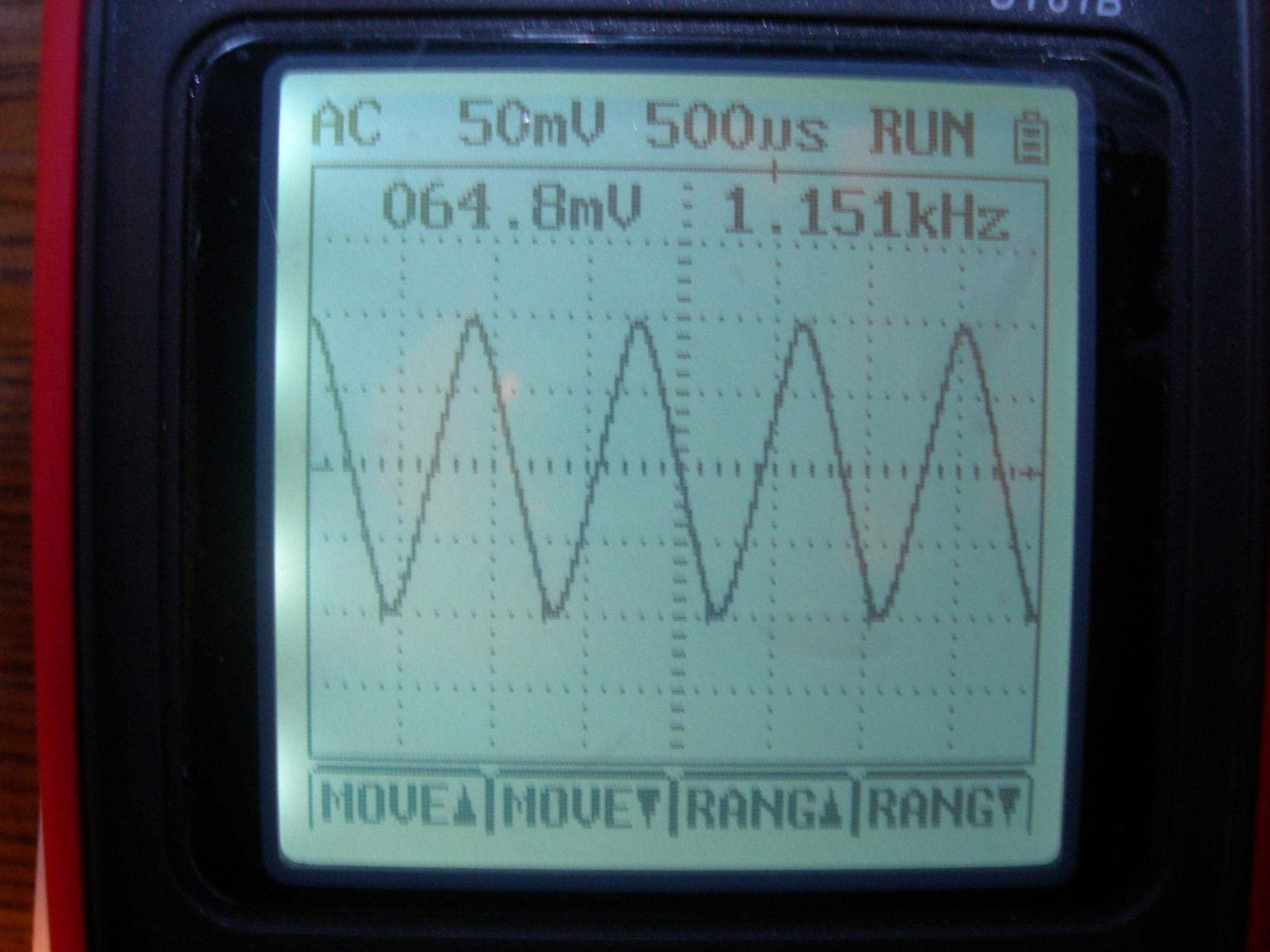

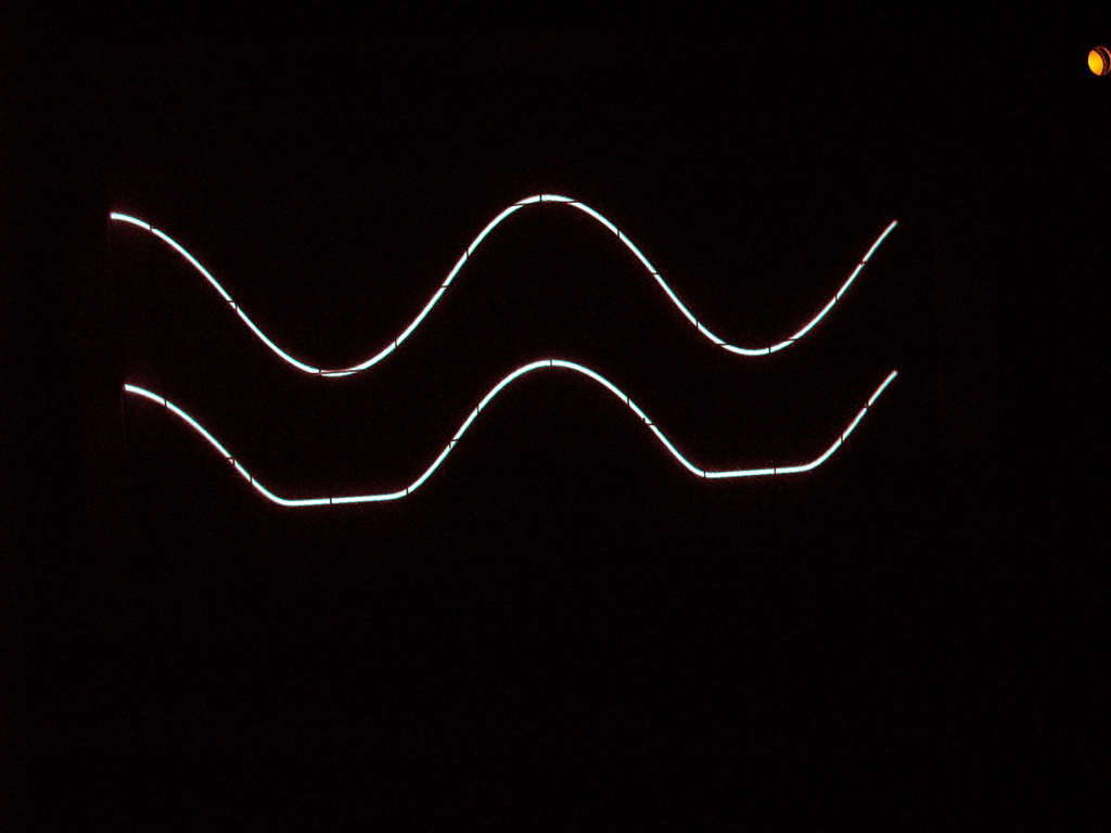

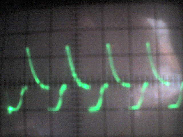

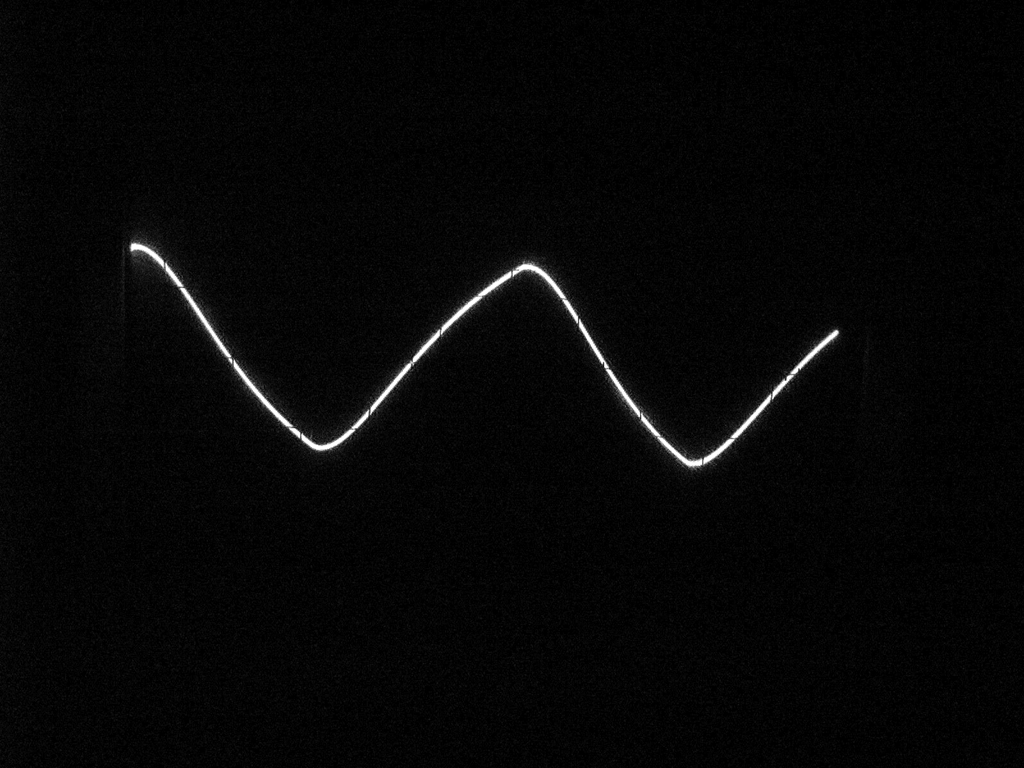

    No. W ramach nudów złożyłem to ustrojstwo. Zrobiłem tak jak napisałem, zmiana przebiegów i częstotliwości w jednym układzie. Efekt? Mizerny jak mizeria z zeszłotygodniowego obiadu... To sam układ, złożony rano na kawałku płytki uniwersalnej, przełączanie zakresów zrobiłem na razie kabelkami na goldpinach:
    Generator funkcyjny NE555 od Velleman
    Kwadrat, jak kwadrat - kwadratowy:
    To miało być to coś między kwadratem, a piłą.
    To podobno piła... LOL Gdyby nie to zbocze na początku przebiegu, to nawet by było piłokształtne choć jest bardzo podobne to poprzedniego, może trochę gładsze opadanie na końcu półokresu.
    Ale sin, to bije wszystko na głowę! TO ma być sin?!?!?! Raczej prawidłowo złożyłem układ, nie użyłbym tego przebiegu do pomiaru mocy wzmaka.
    Ogólnie wszystkie przebiegi są nierówne, tzn górna połowa różni się od dolnej. No cóż, nadałoby się to co najwyżej jako generator do stracha na krety niż jako generator funkcyjny. Oczywiście, jest pewnie prawdopodobieństwo że coś gdzieś mi się zwarło, lub się pomyliłem w montażu. Czekam na innych (o ile komuś będzie się chciało po takim wstępie). Od początku nie wierzyłem w sin z kwadratu, no ale jestem z natury dość ciekawski i musiałem to przetestować.

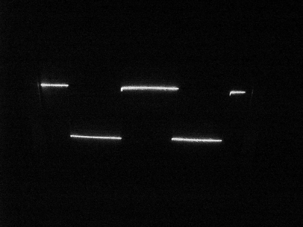

  • #21 4532022
    seta1

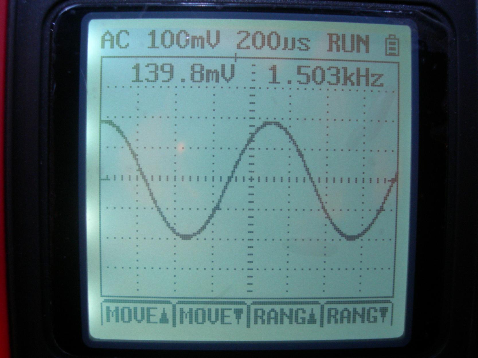

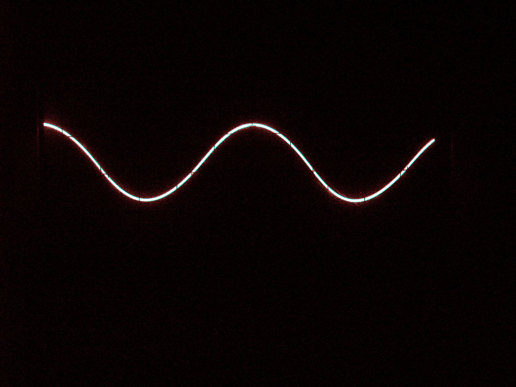

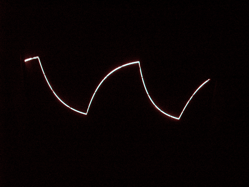

    Zmontowałem pierwszy układ tego postu, zrobiłem dwa zdjęcia i padła bateria, jutro wieczorem dokończę prezentację przebiegów
    Generator funkcyjny NE555 od Velleman Generator funkcyjny NE555 od Velleman Generator funkcyjny NE555 od Velleman Generator funkcyjny NE555 od VellemanGenerator funkcyjny NE555 od Velleman
    Wszystkie przebiegi mają coś do poprawienia, może najbliżej prawdy jest sinus. Takie oscylogramy otrzymałem zaraz po zmontowaniu, wszystkie elementy tak jak na schemacie, może uda się coś poprawić. Jeśliby to jeszcze ktoś zmontował i zamieścił, byłby materiał do porównania. Mały nakład kosztów i pracy przy tym układzie – plus dobre przebiegi da dobre miejsce rankingowe temu generatorowi.

    suchy_85
    Artick złóż układ według schematu pierwszego w tym poście tylko dobierz sobie inne wartości pojemności C3 oraz oporności R1 i R7 wg. wzoru f=1,49/(R1+R7)*C3 tak aby uzyskać częstotliwość, która Cię interesuje.

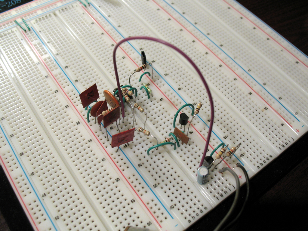

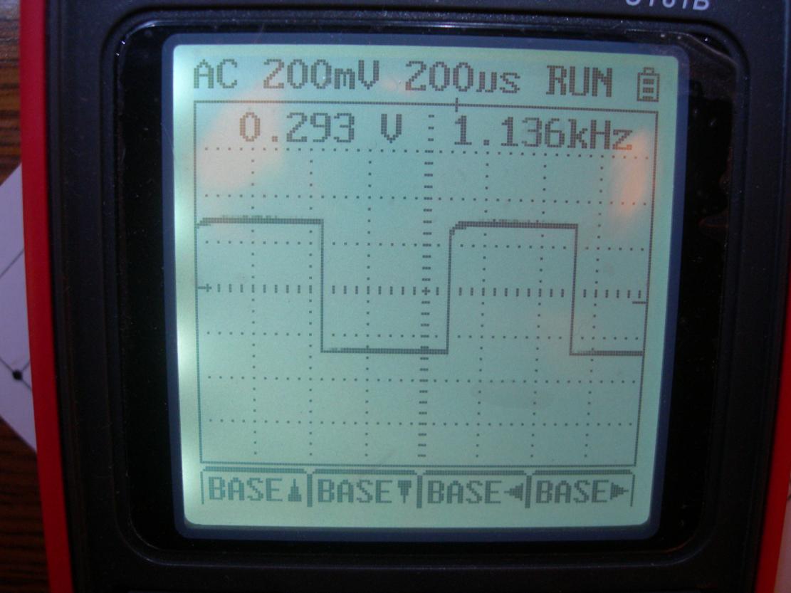

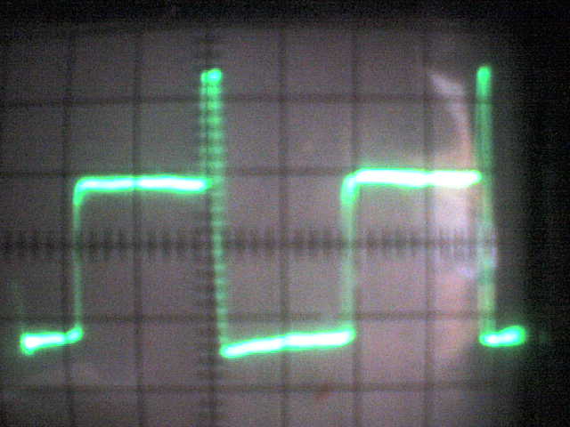

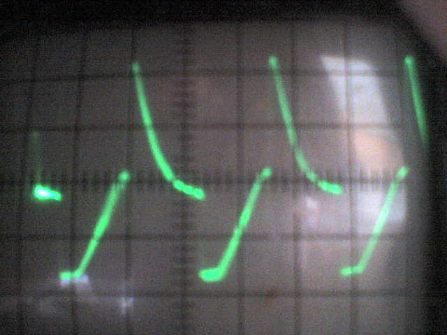

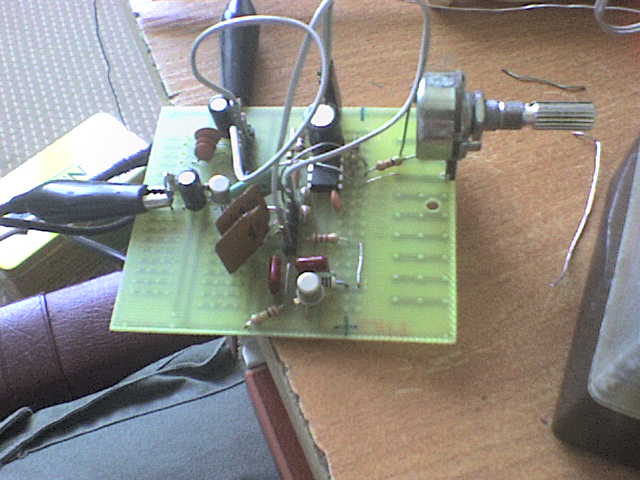

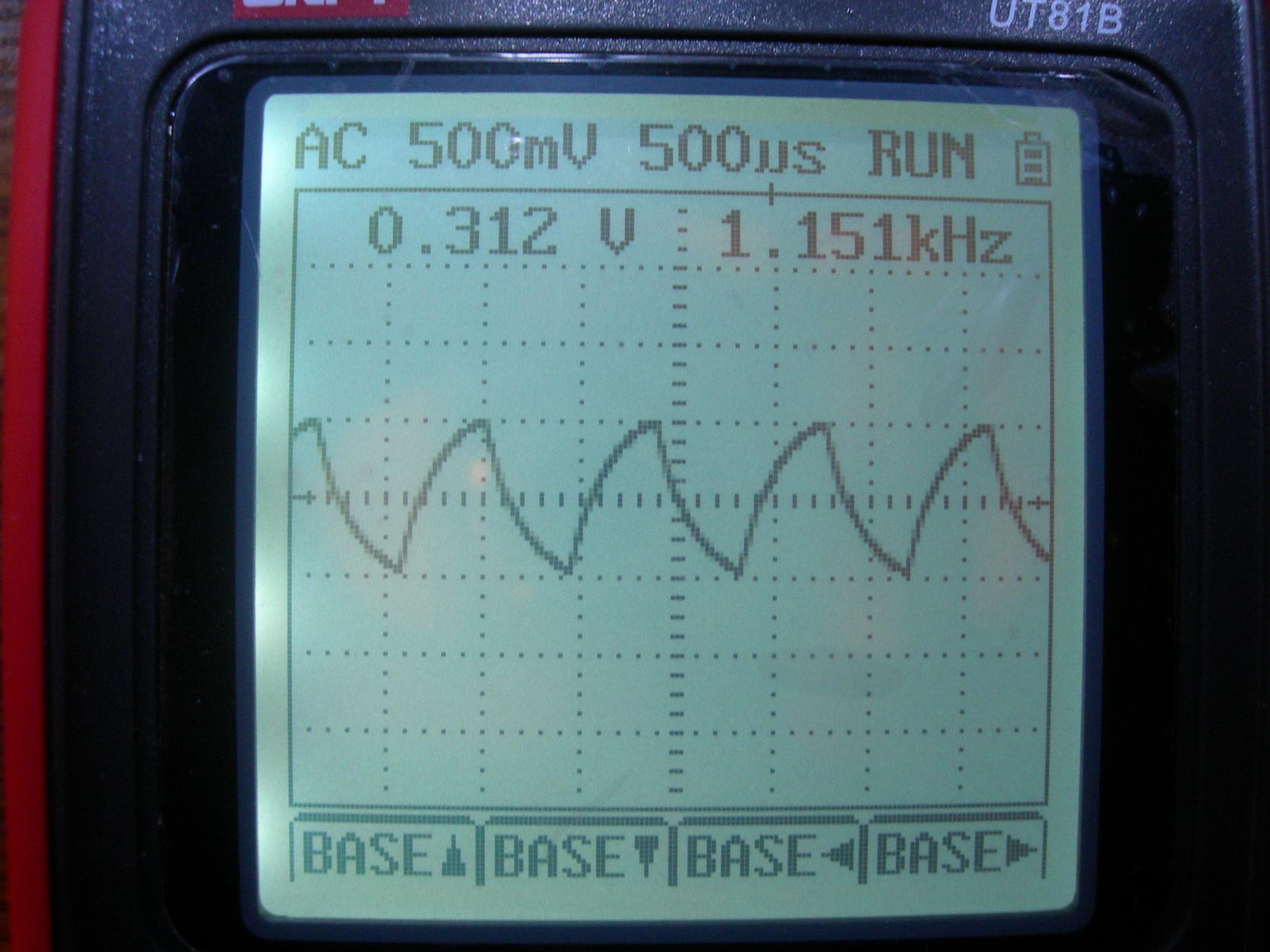

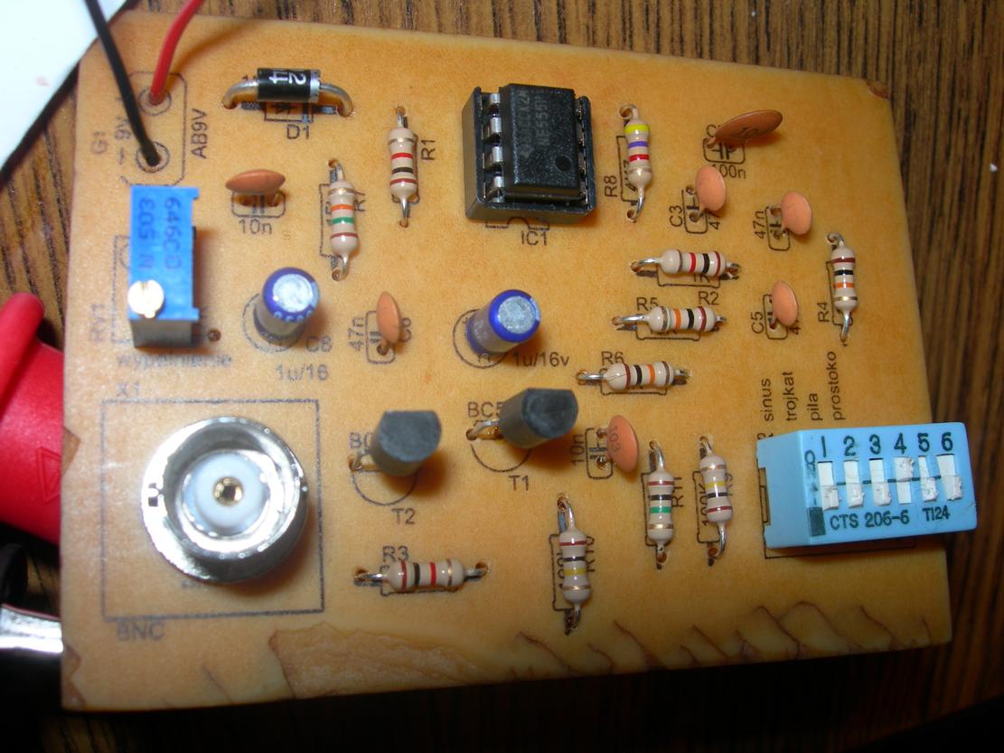

    Również złożyłem układ z postu pierwszego dzieląc go na dwie części - (generator plus kolejne stopnie całkowania do tranzystora T1 włącznie oraz drugi - wszystko co związane z tranzystorem T2).
    Oto przebiegi uzyskane w pierwszej części układu (wraz ze zdjęciem samego układu testowego):
    Generator funkcyjny NE555 od Velleman Generator funkcyjny NE555 od Velleman Generator funkcyjny NE555 od Velleman Generator funkcyjny NE555 od Velleman Generator funkcyjny NE555 od Velleman
    Natomiast w drugiej części układu wszystkie przebiegi wyglądają jednakowo z wyjątkiem sinusa który ma spłaszczony brzuch na dole:
    Jak widać układ mimo swojej prostoty jest bardzo funkcjonalny. Najgorszym w jego wykonaniu przebiegiem jest chyba trójkąt i jego zaokrąglone wierzchołki.
    Co wy o tym sądzicie?

    Ja trafiłem na ten wątek z wyszukiwarki. Ja próbuję zbudować (zasymulować) układ generujący sinus 60Hz oparty na NE555. Tutaj widzę jakie elementy się wykorzystuje. Wydaje mi się, że wartości kondensatorów i oporników "kształtujących" przebieg sa równe, ale zależą od częstotliwości. Czy ktoś wie, z jakiego wzoru można obliczyć wartości tych elementów i które elementy dobiera się pod częstotliwość generatora (oprócz R1, R7, C3, które są opisane w dokumentacji NE555)?
  • #30 5067383
    Pinek1.1
    Witam, kupiłem gotową płytkę z częściami UKŁAD PIERWSZY tego postu. Tylko, że jest on na 1kH, a ja potrzebuje 2, wiem, że przestrojenie układu zależy od resystorów R1, R7 oraz kondesatora C3. Zastanawiam się tylko w jakich proporcjach to zmienić i jak to wpłynie na przykład na sinusoide, bo akurat na niej mi zależy (chodzi mi o kondesatorki i rezystorki (R4,R5,R6,C4,C5,C6) czy je rónież należy zmienić z góry dzięki za pomoc.
