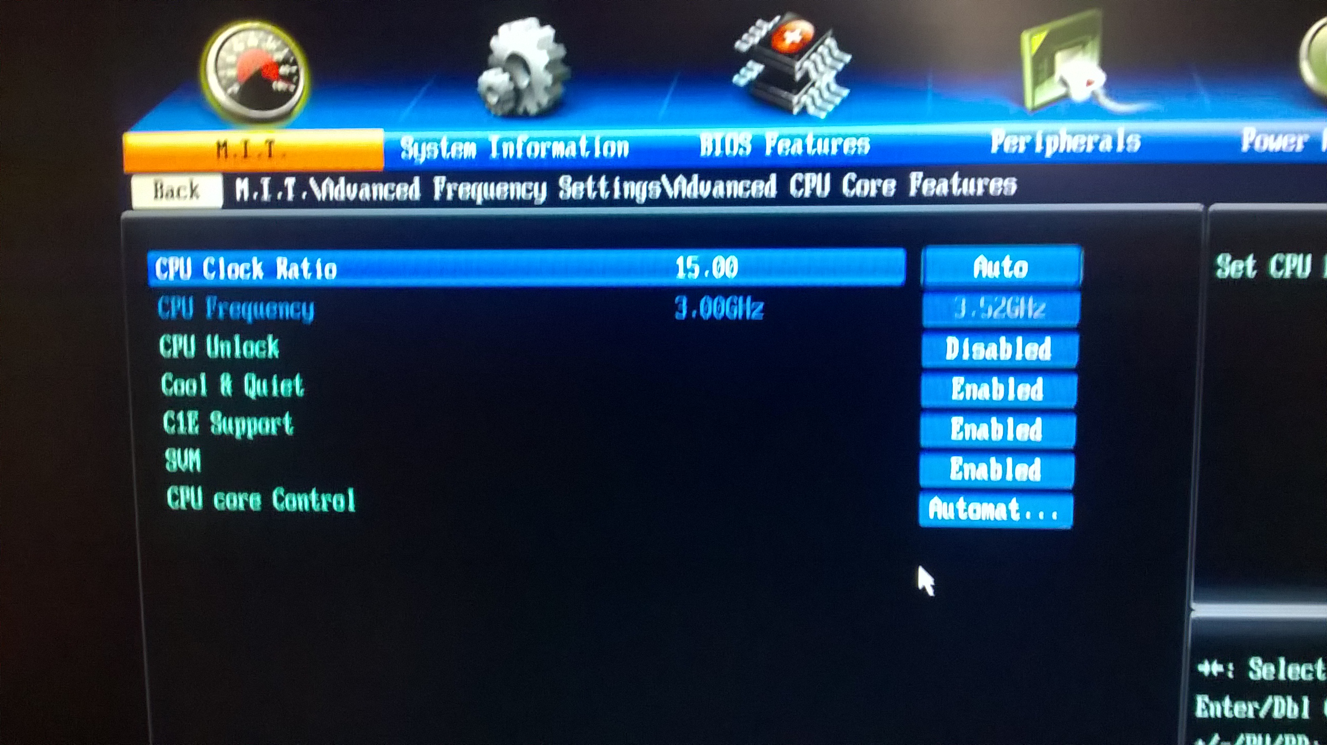

    Podkręcanie AMD Phenom II X4 945 na płycie GA-970A-UD3P - jakie parametry? Podkręcanie AMD Phenom II X4 945 na płycie GA-970A-UD3P - jakie parametry? [url=https://obrazki.elektroda.pl/6610440100_1446286821.jpg]
    Troche juz zacząłem się bawić z tymi parametrami ale nie wiem dokładnie co zmienić. Chce ten prcesor podkrecic do 3.5 MHz.
    Jesli chodzi o pierwszy obrazek to czy w opcji CPU NB Frequency i HT Link Frequency mają być ustawione jakies wartości czy ma być ustawione na auto. I jeszcze na tym obrazku co ma być wybrane w punkcie extreme memory profile- Disabled czy enabled?
    Na drugim obrazku co zmienić?

    Zacznijmy od tego czy ten procek co masz to wersja BE czy normalna ?
  • #5 15111711
    fellaini25
    Procesor nie jest wersją black edition, nie da sie powiekszyc mnoznika trzeba krecic szyną.
