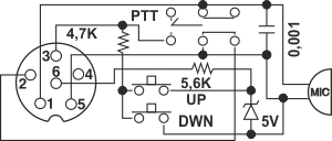

    Dostałem do naprawy radio jak w temacie. Było głuche na AM - wymieniłem filtr - jest ok, ale pozostała jedna dziwna usterka. Przy naciśnięciu PTT zamiast nadawać zmiania kanał w górę. To samo się dzieje przy naciśnięciu DOWOLNEGO przycisku w mikrofonie. Mikrofon jest ok - sprawdzałem z innym radiem. Inny mikrofon na tym radiu zachowuje się tak samo. Czego to może być wina?

    Skoro jesteś pewny mikrofonu to sprawdź czy nie masz gdzieś zwarcia w podłączeniu gniazdka mikrofonowego. Dla pewności odkręć mikrofon i zewrzyj piny 2 i 3 w gniazdku mikrofonowym. Powinno włączyć się nadawanie.
    Pewny jesteś tych pinów 2 i 3?

    Ups. Chyba oglądałem inny schemat. Skoro tak to zewrzyj piny 3 i 5. Oczywiście w samym gniazdku mikrofonowym z odkręconym mikrofonem.

    Nic się nie dzieje.
    Ze śmieszniejszych rzeczy, to ktoś dorobił do tego radia przełącznik 0/5. Po co? Nie wiem...

    To jeszcze badawczo zapytam czy połączenie pinu 5 z 2 uruchamia głośnik? Powinien być normalny odbiór.

    To naprawdę ciekawe. Dlatego dokładnie dopytuję, bo widzę że ktoś nieźle się "namyślał" :D i teraz nie wiadomo czy jeszcze czegoś nie "przedobrzył" . Dioda zenerka w mikrofonie jest ok?

    Dobra, udało się znaleźć usterkę. Radio musiało dostać w ryj i gniazdo od mikrofonu oderwało się od PCB. Oderwało się tak, że pozrywało ścieżki, ale nic nie było widać. Po pod lutowaniu jest ok. Swoją drogą strasznie brzydko jest to wykonane w środku. A laminat najgorszej jakości. Radio za tyle kasy...
