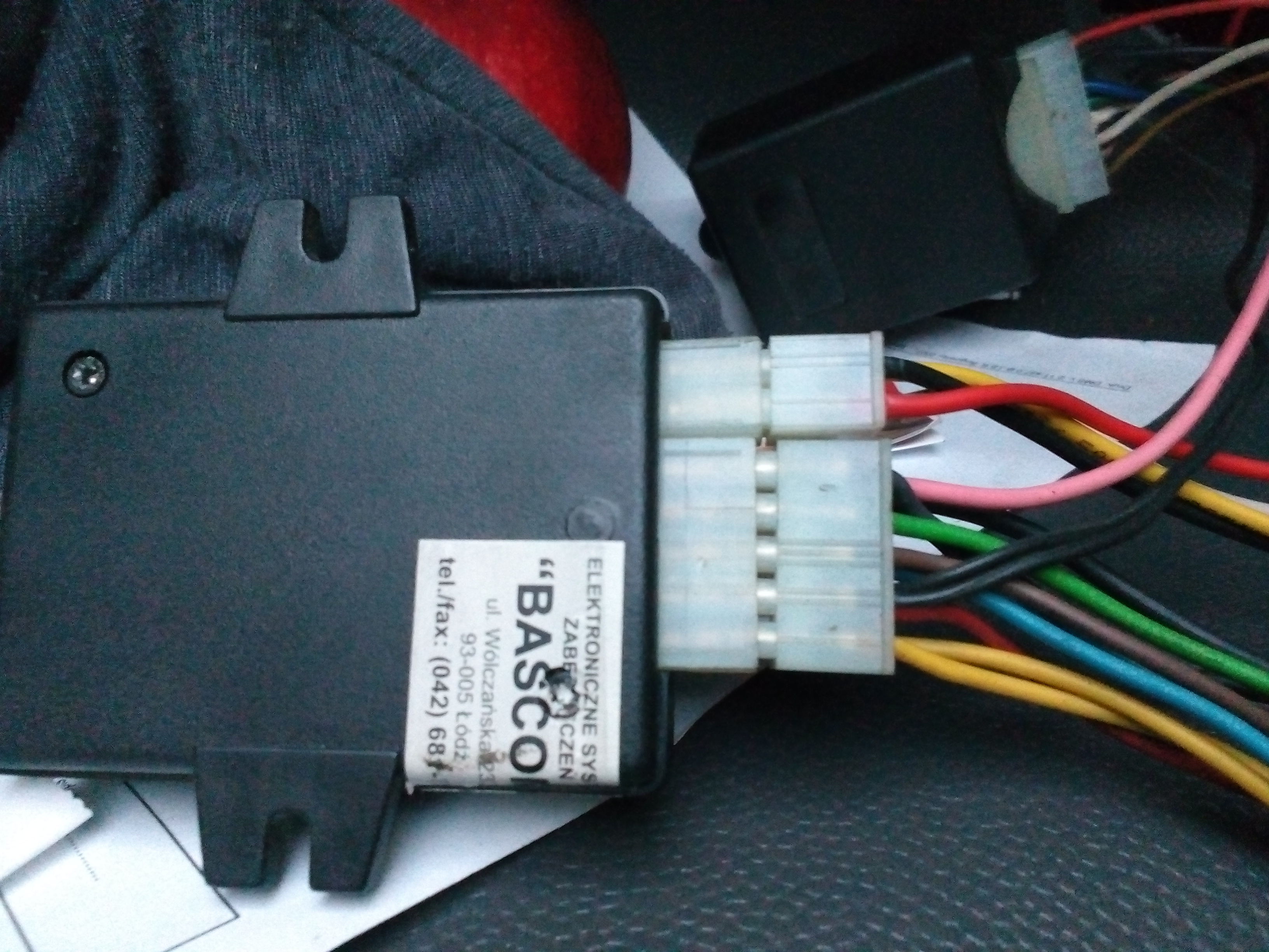

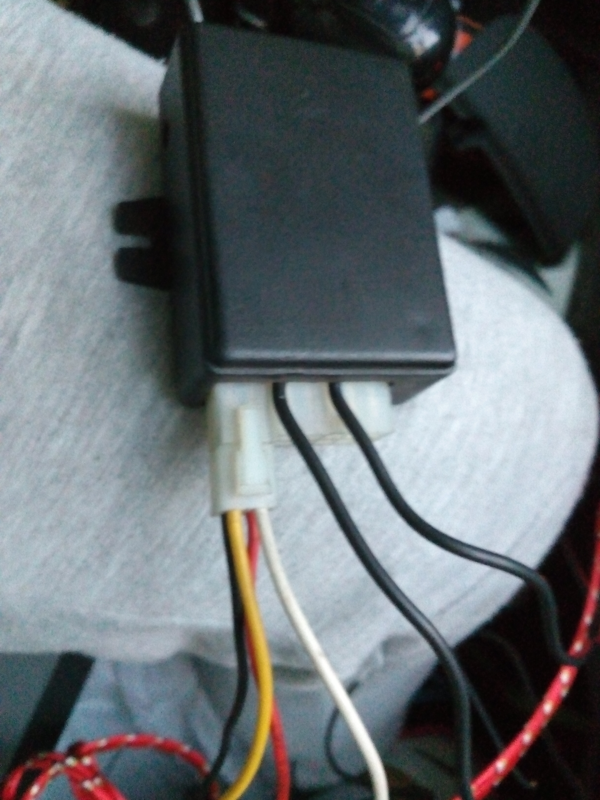

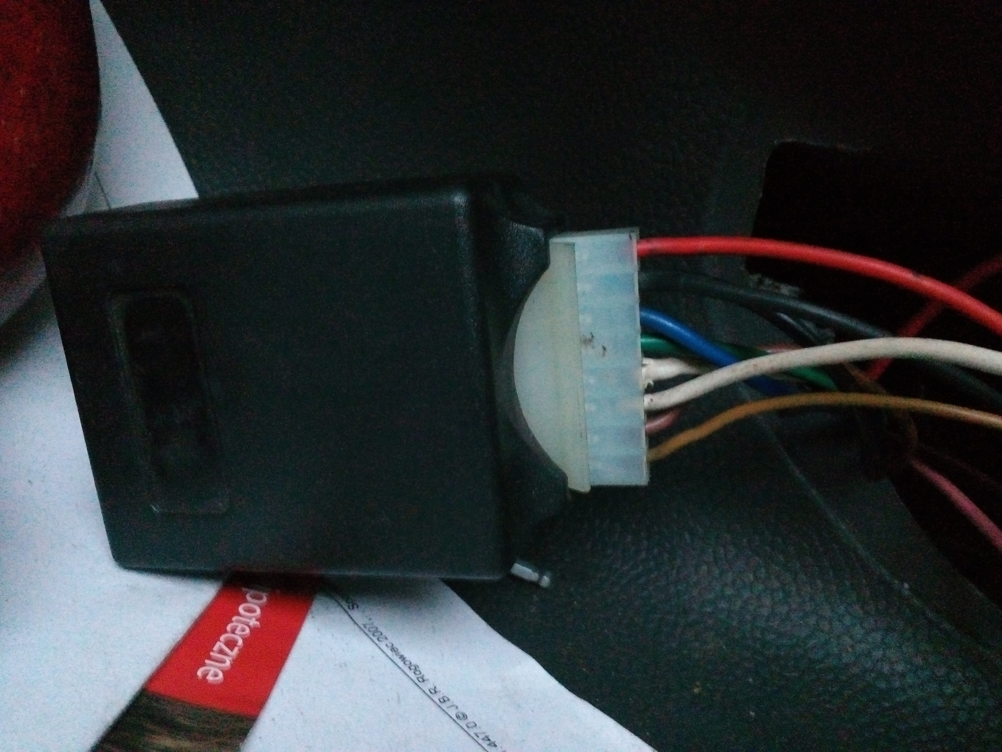

    Witam, kupilem rok temu Seicento z alarmem i zamkiem centralnym. Alarm był odpiety na kostce. Postanowiłem zrobić porządek w kablach i połączyć wszystko na nowo. Przed wycięciem wszystkiego alarm nie działał a centralny raz zamykał z kluczyka a raz nie, więc postanowiłem to ogarnąć. Centrali i sterownik był ukryty w prawym głośniku. Mam zdjęcia ale nie potrafię znaleźć instrukcji do tego zestawu ponieważ nie ma żadnej firmy lub numerów oprócz firmy bascom ale przedziałem ich asortyment i nic takiego nie ma ta firma to niby producdnt. Poniżej zdjęcia :

    Piloty do alarmu masz? Przed montażem sprawdź, czy alarm w ogóle reaguje i żyje.
    Centralka zamka wygląda na standardową, choć dziwi mnie trochę grubość białych przewodów i kolorystyka brązowych. Chyba, że tak na zdjęciu wyszły lub widać, że były one przez kogoś tam wciskane.
    Do tego sprawdź sobie stan siłowników w drzwiach.

    Piloty mam, co do siłowników to działają na pewno nie są zjarane bo to wygląda na to że centralka raz daje impuls do drugiego siłownika a raz nie.
    Jak mogę sprawdzić alarm na krótko? bo tak naprawdę w tych kablach był taki misz masz.. że wyciąłem wszystko do stanu pierwotnego, tak jakbym kupił nowy alarm i centralke..
  • #5 15113891
    Błażej
    Na stół, podpiąć zasilanie, sprawdzić uzbrajanie i wyzwalanie z poszczególnych wejść. Centralny też można sprawdzić na stole. To, że raz z kluczyka zamykał, a raz nie, może być spowodowane np poluzowanym siłownikiem lub jego złym wyregulowaniem, lub właśnie zużyciem.
