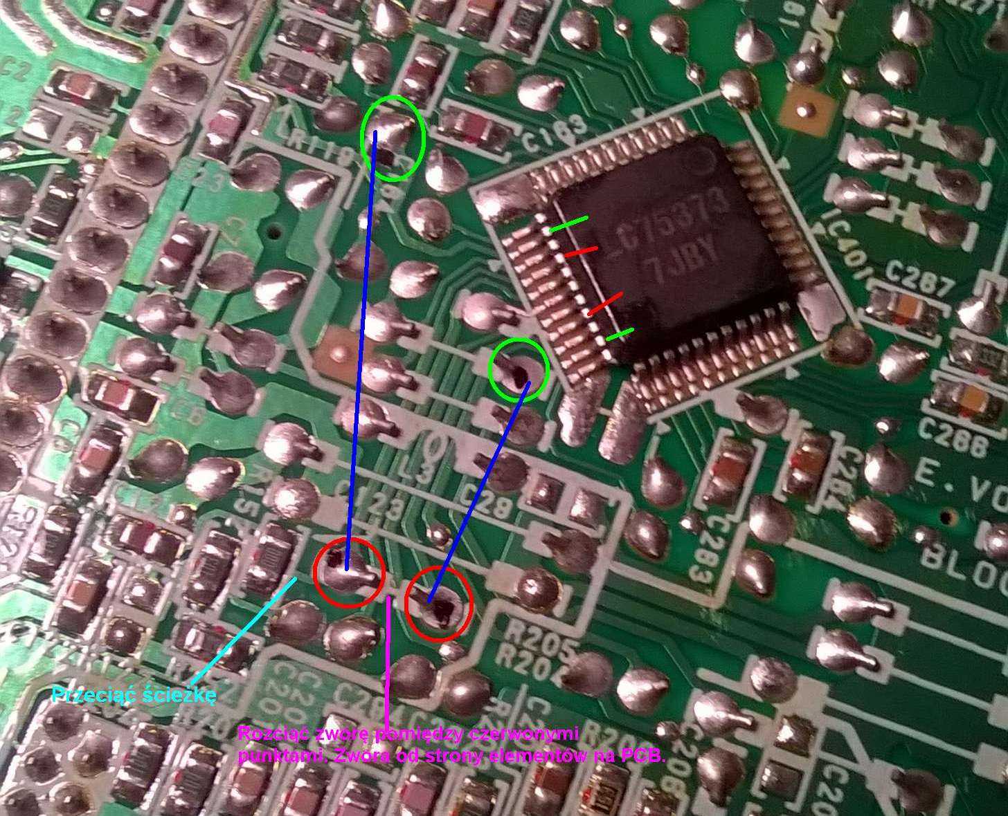

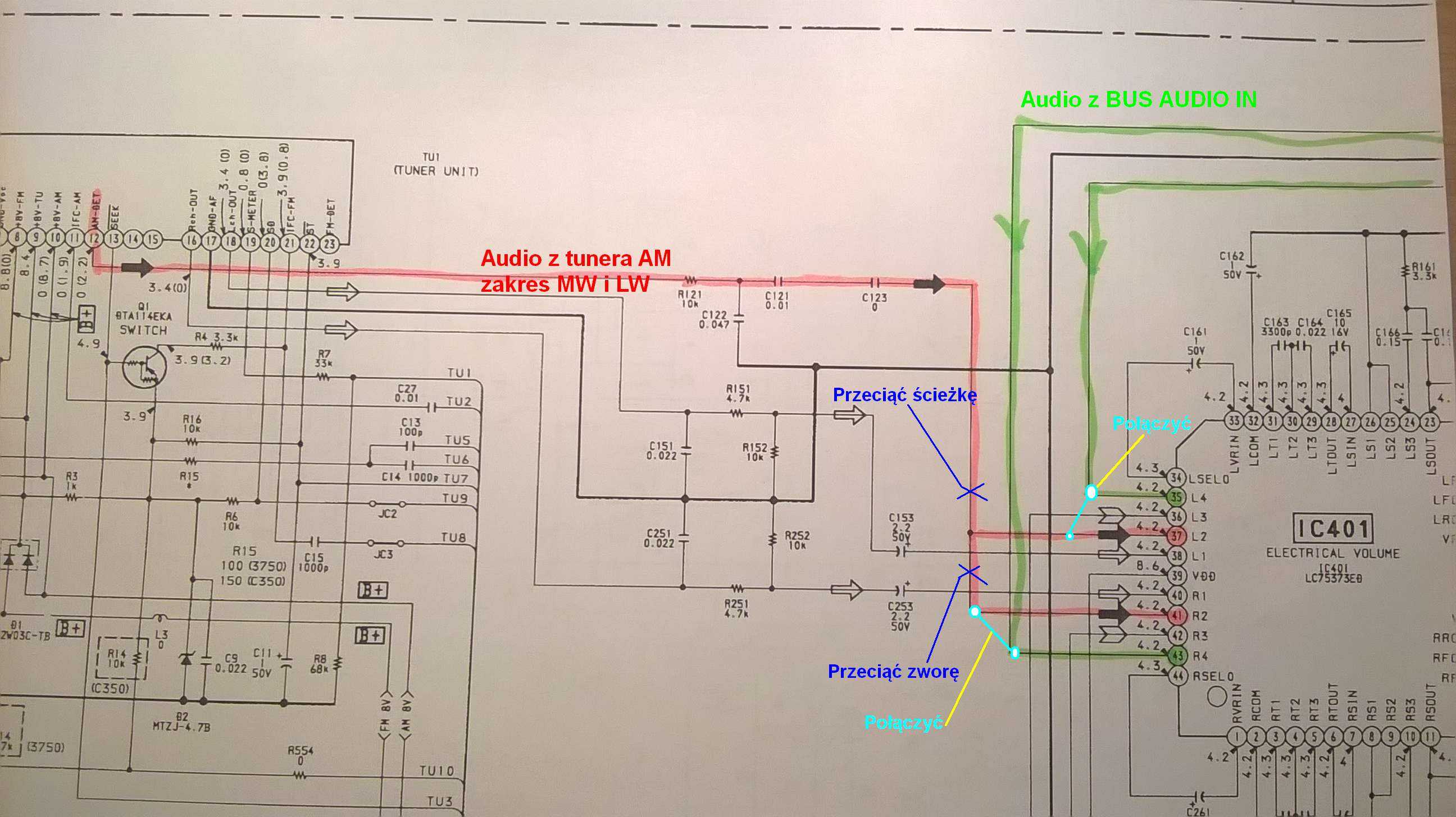

Witam!
Poniewierało się w moim warsztacie leciwe radio kasetowe Sony XR-C350.
Znalazłem w końcu trochę czasu, aby dostosować je by umilało pracę.
Niestety okazało się, że nie ma możliwości prostego włączenia wejścia liniowego, aby można było podłączyć audio z zewnątrz.

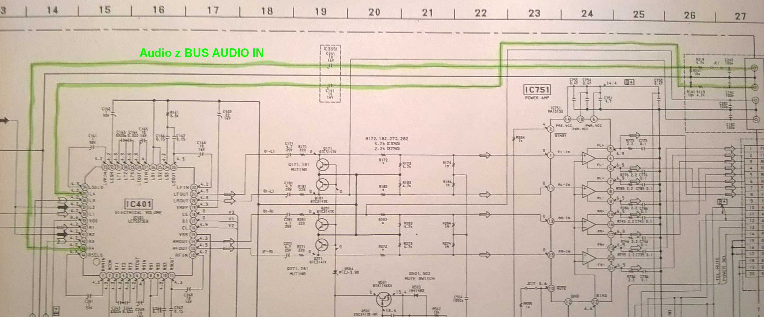

Na forum można znaleźć ogólniki jak to zrobić, są schematy emulatorów zmieniarki.

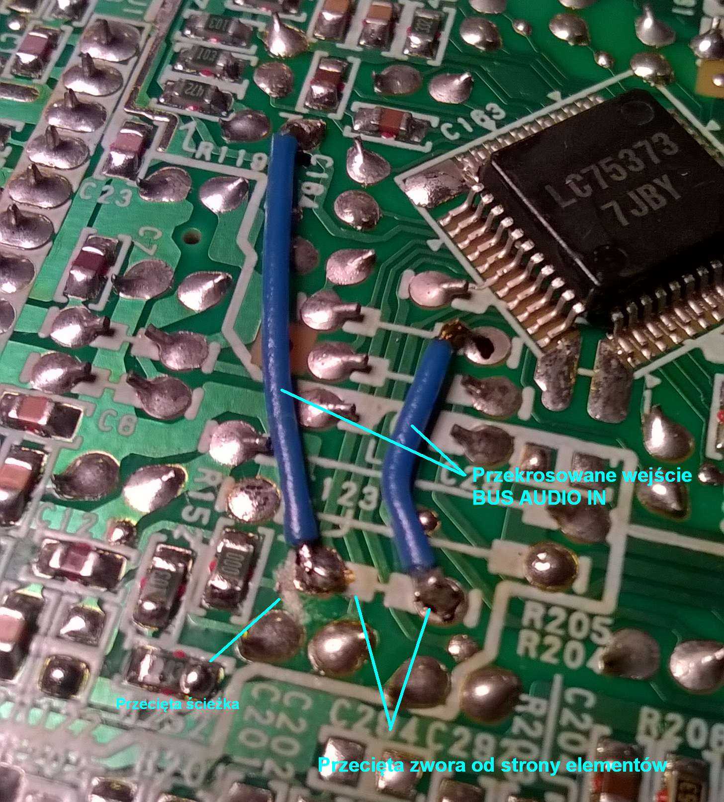

Poniżej podzielę się dokładnym sposobem i najszybszym, jak zamienić tylne wejście BUS audio IN na wejście liniowe pod MP3 lub inne audio.
Najszybciej można to zrealizować poprzez przecięcie jednej ścieżki, przecięcie jednej zwory, oraz dolutowanie dwóch odcinków przewodu około 1 cm.
Na przednim panelu przyciskiem MODE zmieniamy zakres tunera na MW lub LW i cieszymy się dźwiękiem z MP3.
Wszystko znajduje się na zdjęciach.
Być może ktoś skorzysta lub czegoś się nauczy na tym przykładzie.
