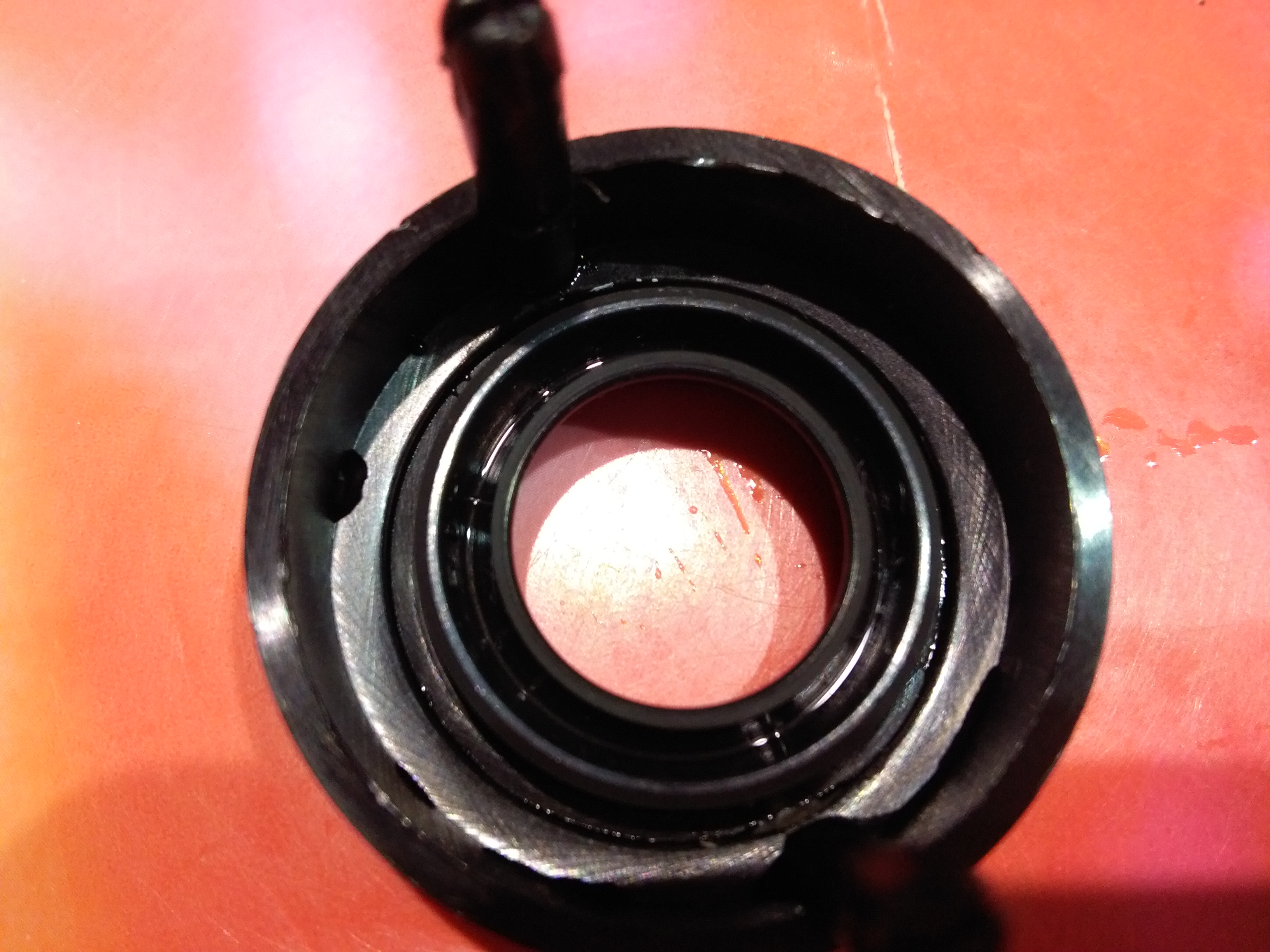

    Witam, Jura F50 przecieka woda. Po wyjęciu tacki widze,że przecieka przy pojemniku na wode. Leci kropla za kroplą,po prawej stronie w tylnej części przez otwór. Woda sie zbiera na dole i przecieka pod tacką . JAk wyjme pojemnik z wodą to po chwili przestaje kapać.Jak jest ekspres wyłączony,to tez przecieka.Gdzie szukac przyczyny ?

    Józef Ornatowski
    Nie po prawej stronie tylko raczej po lewej. Po prawej nie ma skąd ciec. Jeśli jednak po lewej to na 100% uszczelka zbiornika wody, bo nic tam innego nie może ciec i przestaje jak wyciągniesz zbiornik. Jakby co to dzwoń na 664414195.

    To jest zestaw na cały ekspres, a potrzebna jest tylko ta na dole fotki z prawej strony. To jest uszczelka wargowa która zakłada sie w gniazdo, w które wchodzi zbiornik wody. U mnie po 12 zł

    tesa_48
    Poziom 7  
    Tak,przecieka uszczelka, rozebrałem i jest już stara. Pytanie,dobra strona wlozylem uszczelke ? Bo wydaje mi się ze powinna być odwrotnie... A miał bys caly taki zestaw uszczelek jak na zdjęciu + smar i szczoteczke do czyszczenia przewodow ?

    Józef Ornatowski
    Uszczelkę wkłada sie do gniazda rozwarciem na dół nie do tego elementu, który wyjąłeś z ekspresu. Następnie wciska sie na te 2 "wąsy ten czepek, który blokuje uszczelkę. Nie należy w ekspresie nic smarować, szczególnie nic w bloku zaparzającym. Na fotce nie ma żadnej szczotki do czyszczenia przewodów. 16 lat naprawiam Jury i nadal nie mam niepotrzebnej do niczego szczotki
