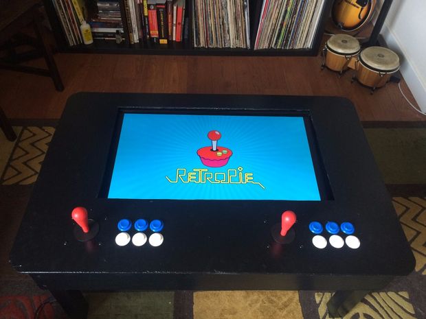

  • Stolik do kawy z możliwością odtwarzania gier Zapraszając znajomych do naszego domu możemy ugościć ich poprzez podanie dobrej kawy czy smacznego ciasta. W poniższym artykule znajdziecie inny sposób na spędzenie dobrego czasu ze znajomymi - stolik do kawy z możliwością grania w znane platformówki. Konstrukcja ta jest zdolna do uruchamiania wielu tytułów, które zostały wydane na takie urządzenia jak: NES, SNES, SEGA, Playstation i Nintendo 64 (N64 wymaga Raspberry Pi 2).

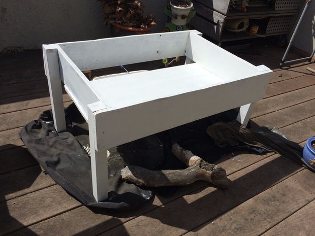

    Budowa stolika
    W celu jego budowy wycięto nogi ze starego stolika a boki wzięto ze starej półki na książki. Korzystając z poradnika znalezionego w sieci, zrobiono bazę i ramę dla monitora LCD. Dodano także półkę pod stołem w której umieszczono głośniki, listwę zasilającą i całe okablowanie.
    Stolik do kawy z możliwością odtwarzania gier Stolik do kawy z możliwością odtwarzania gier

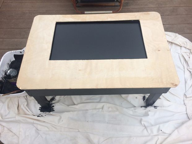

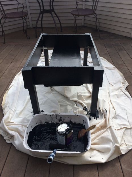

    Malowanie
    Dla polepszenia wyglądu jak i zabezpieczenia drewna, pomalowano cały stół białym podkładem a następnie czarną farbą.

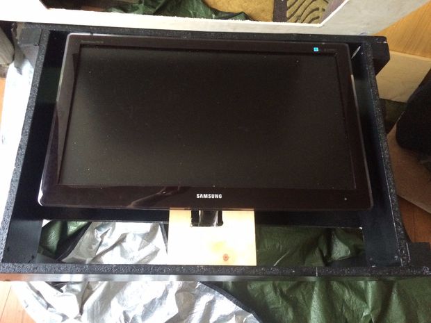

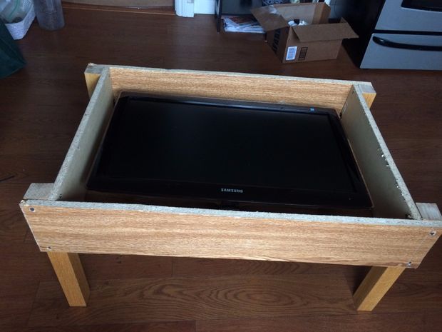

    Zabezpieczenie monitora

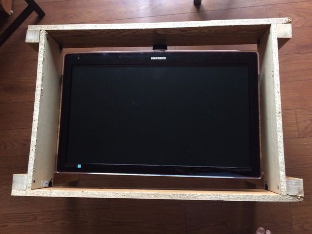

    Aby utrzymać ekran w miejscu, wycięto kawałek drewna o odpowiedniej długości. Uniemożliwia on powstawanie luzu pomiędzy ramą a monitorem. Następnie przymocowano klin przy użyciu metalowych kątowników. Na końcu zrobiono otwór na kabel zasilający i przewód HDMI.

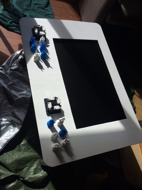

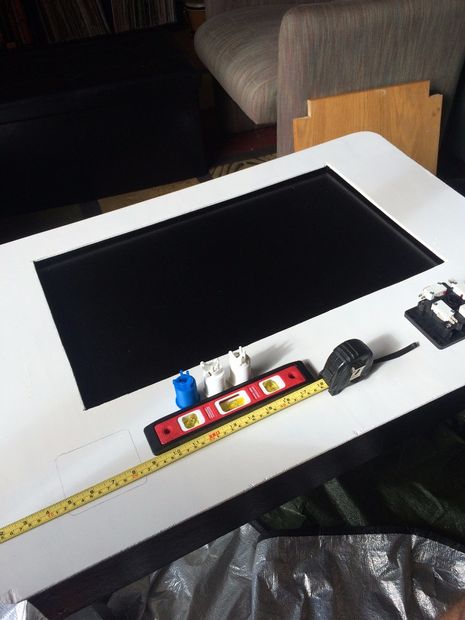

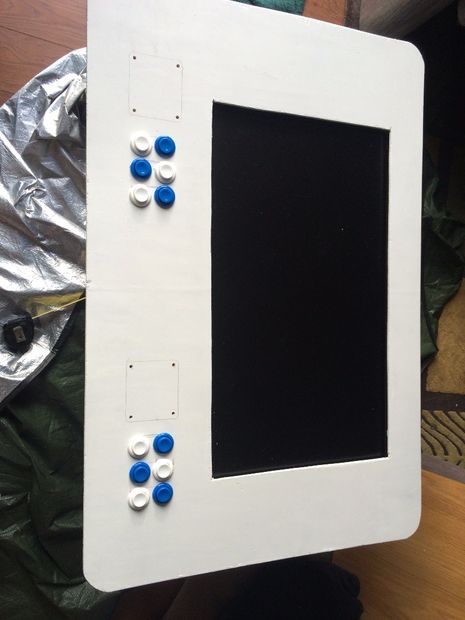

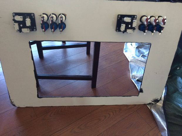

    Blat
    Używając piły ręcznej, wycięto otwór pasujący do LCD. Potem oznaczono miejsca w których powinny się znajdować elementy interfejsu i wywiercono dla nich otwory wiertarką.
    Stolik do kawy z możliwością odtwarzania gier Stolik do kawy z możliwością odtwarzania gier Stolik do kawy z możliwością odtwarzania gier Stolik do kawy z możliwością odtwarzania gier

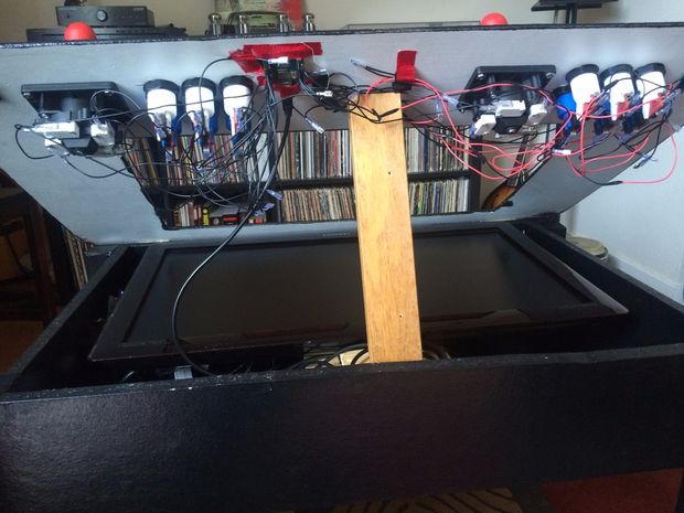

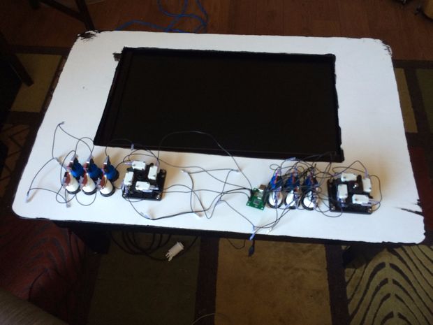

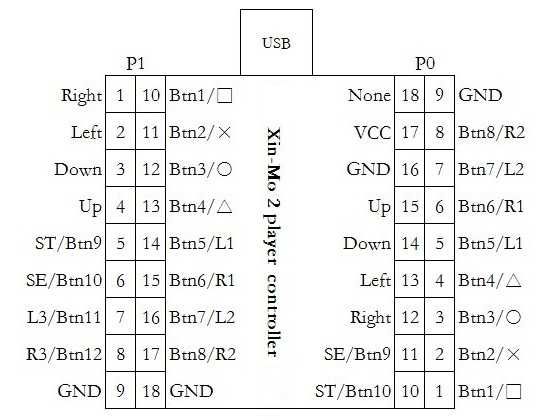

    Okablowanie
    Użycie kontrolera Xin Mo do przycisków i dżojstika znacznie ułatwiło podłączenie ich do Raspberry Pi. Do płytki producent również dołącza niezbędne kable wraz z diagramem ukazującym sposób łączenia. Tutaj jednak ze względu na dość sporą odległość pomiędzy modułem a przyciskami wymagane było przedłużenie kabli.

  • #2 15138956
    prosiak_wej
    A co z kątami patrzenia na monitor? Jak stoi on normalnie na nodze, czy wisi na ścianie, to patrzy się na niego pod kątem około 90 stopni (prostopadle do ekranu). Jeżeli monitor jest umieszczony w stole, poziomo, to trzeba na niego patrzeć z góry, aby dobrze widzieć treść na ekranie. W przypadku typowego siedzenia z kawą przy takim stoliku, kat patrzenia wynosiłby na oko jakieś 45 stopni, pewnie mniej. Przy ekranie z matrycą TN widać już obraz w negatywie. Musiałaby być zastosowana matryca IPS albo MVA/PVA, które mają zdecydowanie lepsze kąty patrzenia.
