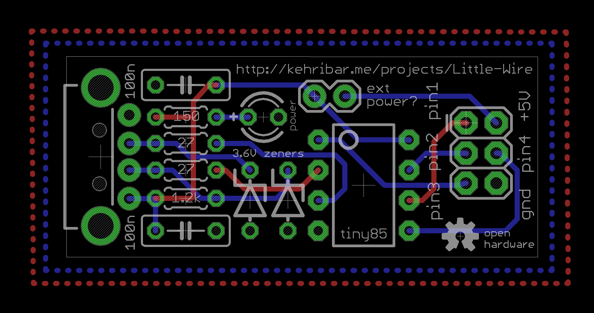

    Zrobiłem płytkę zgodnie z schematem ze strony projektu Little Wire w celu podpięcie czujników 1Wire pod USB: http://littlewire.cc/
    Attiny85 - Little Wire nie reaguje po wgraniu bootloadera micronucleus
    Płytkę sprawdziłem wielokrotnie pod względem poprawności połączeń elektrycznych i wygląda wszystko ok (od nóżek procesora do styków Usb oraz do wyprowadzeń pin).
    Podpiąłem się pod piny wychodzące z płytki i zaprogramowałem przez programator Usbasp (zworki na zasilanie z programatora, oraz zegar 1Mhz - na innym nie widziało procesora) używając programu AVRDude.
    Do połączenia użyłem poniższego schematu:
    Wgrałem bootloadera micronucleus-1.02.hex ze strony projektu. Teoretycznie przeszło wszystko ok, poniżej zrzut ekranu:

    Po wgraniu program już nie wykrywa procesora, co pokazuje ostatni wpis. Po podłączeniu do usb także nic się nie dzieje. Identyczna sytuacja przy drugim procesorze, więcej już nie mam aby testować.
    Jak rozumiem po wgraniu bootloadera płytka podpięta pod Usb powinna być widoczna - system powinien wykryć podpięte urządzenie i ewentualnie zapytać o sterowniki (Win7 x64)? Wtedy mógłbym na botloadera dograć resztę potrzebnego programu LittleWire
    Jakieś pomysły co może być przyczyną? Szukałem informacji w sieci, ale niestety nie znalazłem odpowiedzi na mój problem

    1. Przez ISP nie możesz się połączyć, bo pin reset został wyłączony (patrz wartość bajtu konfiguracyjnego - high fuse).
    2. Komputer powinien wykryć "device'a", jeśli jedna z linii danych została podciągnięta do zasilania (u Ciebie rezystor R3). Jeżeli po podłączeniu do komputera nie dzieje się kompletnie nic (np. komputer nie wykrywa nieznanego/uszkodzonego urządzenia) to jest to problem sprzętowy.

    Co do drugiego, to rozumiem, że podejrzewasz błąd połączeń na płytce? Mierzyłem wielokrotnie, bo to moja pierwsza dwustronna płytka, znalazłem dwa błędy połączeń przejścia jednej warstwy na drugą, ale te usunąłem jeszcze przed wgraniem programu. Potem przeleciałem płytkę trzykrotnie miernikiem i teoretycznie wszytko jest OK. Ale skoro tylko tam może być problem to jeszcze pomierzę wszystko. Mierzę czy rezystancja np od Usb do nóżki procesora się zgadza z tymi ze schematu. Chyba tak najlepiej sprawdzać?

    Możesz pokazać zdjęcia układu na forum, jeśli jakość (zdjęć) na to pozwoli to do poszukiwań ewentualnego błędu przyłączą się też forumowicze :)
    Wystarczy wsadzić rezystor w gniazdo USB (między +5V a jedną z linii danych) aby host wykrył, że coś zostało podłączone do magistrali. Jeżeli u Ciebie nie dzieje się nic, to błąd na pewno jest sprzętowy. Zwróć uwagę, czy na pewno właściwie ustaliłeś kolejność linii w gnieździe USB.

    Ok. Przejrzę to. W sumie mierzyłem od pinów wlutowanych w płytkę od strony Usb, może dostałem uszkodzoną wtyczkę - tego nie sprawdziłem. Dioda na płytce się zapala po podłączeniu, czyli przynajmniej masa i +5V przechodzi. Dostęp do płytki będę miał dopiero w nocy/jutro rano - wtedy dam znać co i jak.

    Znalazłem błąd na płytce, miałem zwarcie 60 Ohm pomiędzy nóżkami procesora podłączonymi pod D+ oraz D-.
    Poprawiłem to, tyle, że nadal nie działa. Tzn płytka z procesorem pojawia się na chwilę jako nieznane urządzenie, i po chwili znika z managera urządzeń (tak jakby system je wyłączał).
    Sama płytka bez procesora jest wykrywana jako nieznane urządzenie, już nie znika - pojawia się dymek urządzenie USB ma błąd i nie jest rozpoznane przez Windows (mniej więcej tak brzmiało)
    Jutro jeszcze będę szukał błędów na płytce, ale tu się zastanawiam, czy nie uszkodził się procesor. Na obu zachowuje się tak samo, ale oba były podłączane na źle zrobionej płytce.
