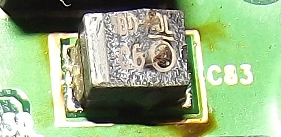

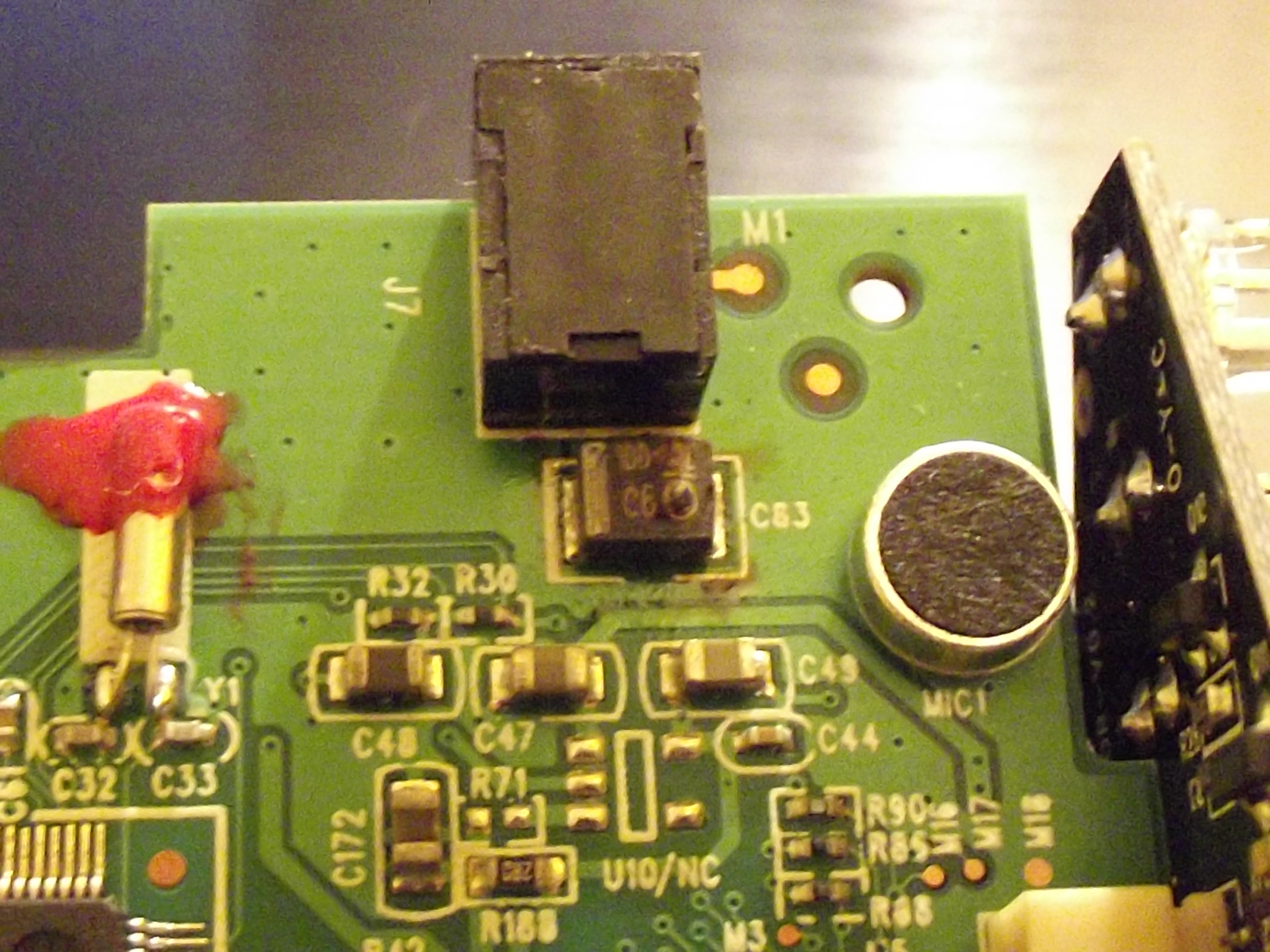

    podczas próby naładowania swojego rejestratora jazdy GoClever DVR WIDE HD przez pomyłkę podłączyłem do niego ładowarkę od nawigacji zamiast dedykowanej, czego efektem uszkodzony został jeden z kondensatorów. Rejestrator pozwala się ładować z usb (ale w trakcie ładowania, nie nagrywa), na baterii normalnie działa, stracił jedynie możliwość ładowania dedykowaną ładowarką (np. w czasie jazdy, nagrywając jednocześnie)
    Czy jest mi ktoś w stanie odczytać symbol tego kondensatora, ewentualnie wskazać miejsce gdzie mogę takowy zakupić?
    W załączniku zdjęcia:

    Wygląda na tantalowy 10uF, daj na napięcie 16V, bo nie wiem ile jest na wyjściu twojej ładowarki. Teoretycznie po jego wylutowaniu nic specjalnego nie powinno się dziać i urządzenie powinno dać się ładować o ile nic więcej się nie uszkodziło.
    https://sklep.avt.pl/kondensator-tantalowy-smd-10uf-16v-typ-a.html

    Rzeczywiście po jego wylutowaniu, urządzenie normalnie zaczęło się ładować :) możesz zaspokoić moją ciekawość i powiedzieć, za co odpowiada ten kondensator?
    #6 15117924
    chisel
    Był on na jakieś małe napięcie, podejrzewam 5V. Dostał przy większym napięciu przebicia i se wybuchł prawdopodobnie robiąc też zwarcie. Na wejściu zasilania "wygładza" napięcie wejściowe - w przypadku tandetnie zrobionych ładowarek impulsowych do auta może mieć on znaczenie. W sumie to możesz tak zostawić, a jak kiedyś ci wpadnie w ręce jakiś smd, to przylutuj.

    Ja tam widzę napisane 100, więc 100uF/10V
  • #9 15176458
    chisel
    Ostatnia cyfra mówi ile zer dodać (mnożnik), tak w skrócie, czyli 10uF +0 = 10uF. Zasada podobna jak z rezystorami smd. Trochę gorzej tylko, bo jeszcze powinna być litera oznaczająca w jakich jednostkach.
  • #10 15177403
    Freddy
    Tak tam chyba jest: 100-10L, co więc to wg Ciebie znaczy?
