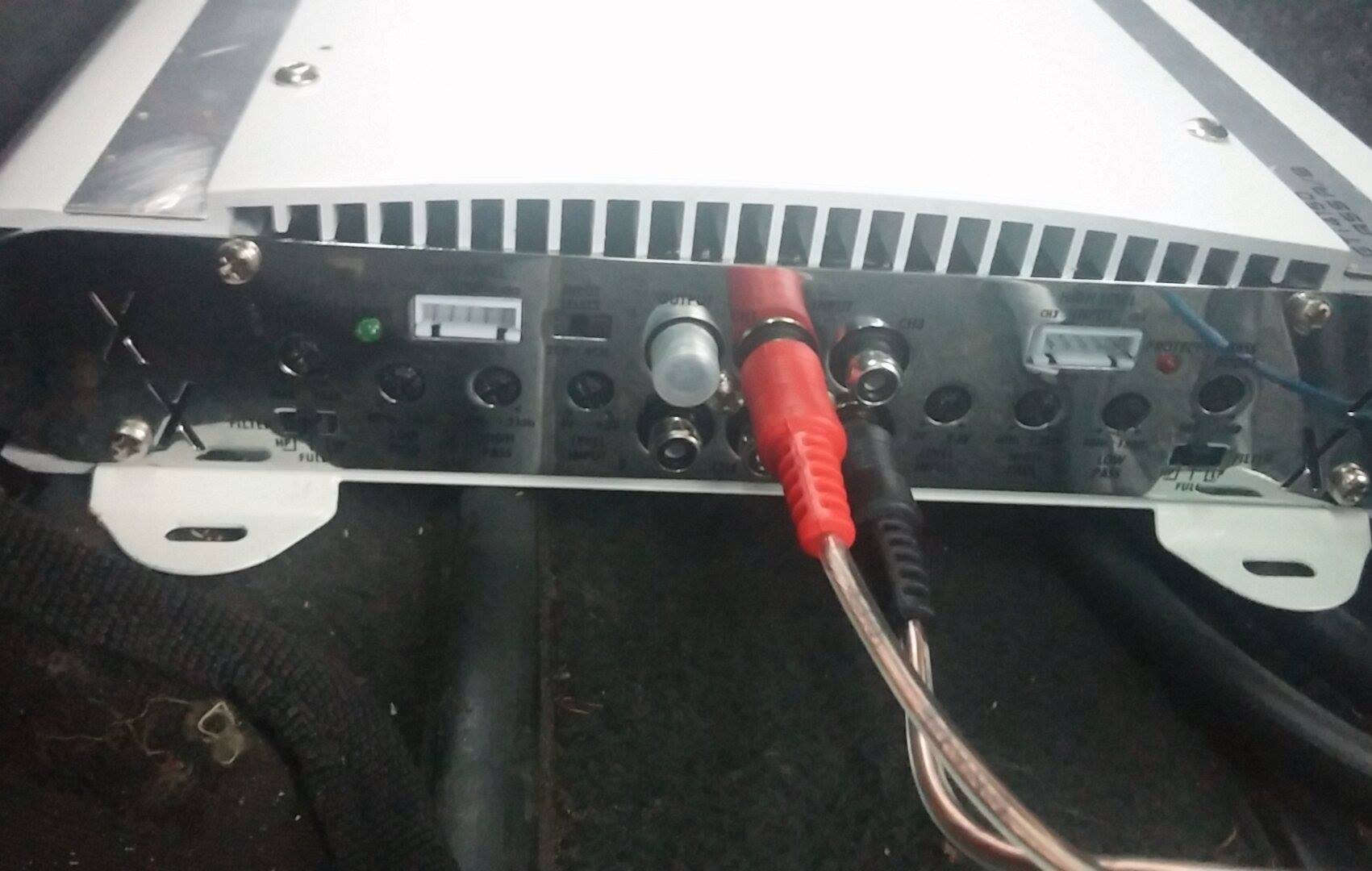

    Witam posiadam wzmacniacz crunch gti4150 + skrzynia basowa z 2x głosnikami jbl gt5-12 na wzmacniaczu wszystkie opcje odkręcone na full tak samo na radiu kenwood kmm-121y bass boosted , mój problem polega na tym że po chwili ostrego sadzenia bassem z wzmacniacza czuć dziwny zapach , miesiac temu spaliła mi się w nim końcówka mocy i została wymieniona na gwarancji , jednak nadal czuć dziwny zapach i boję się że znów się coś spali... , chciałbym się dowiedzieć czy ten wzmacniacz jest za słaby do tych głosników czy jak? Dodam jeszcze jest zrobiony monoblok , kondensator HiFonics HFC1000 kable zasilające 25mm.

    Swoją drogą, wytrzymały jest ten wzmacniacz jak przy takiej kombinacji nie stanął w płomieniach. Niedawno użytkownik zapiął mostek na 2 Ohm, trochę pograło ale umarło.
    Do użytkowników podwójnych skrzyń - wyjmujcie zworkę z terminala głośnikowego jak zasilacie w dwóch. mostkach

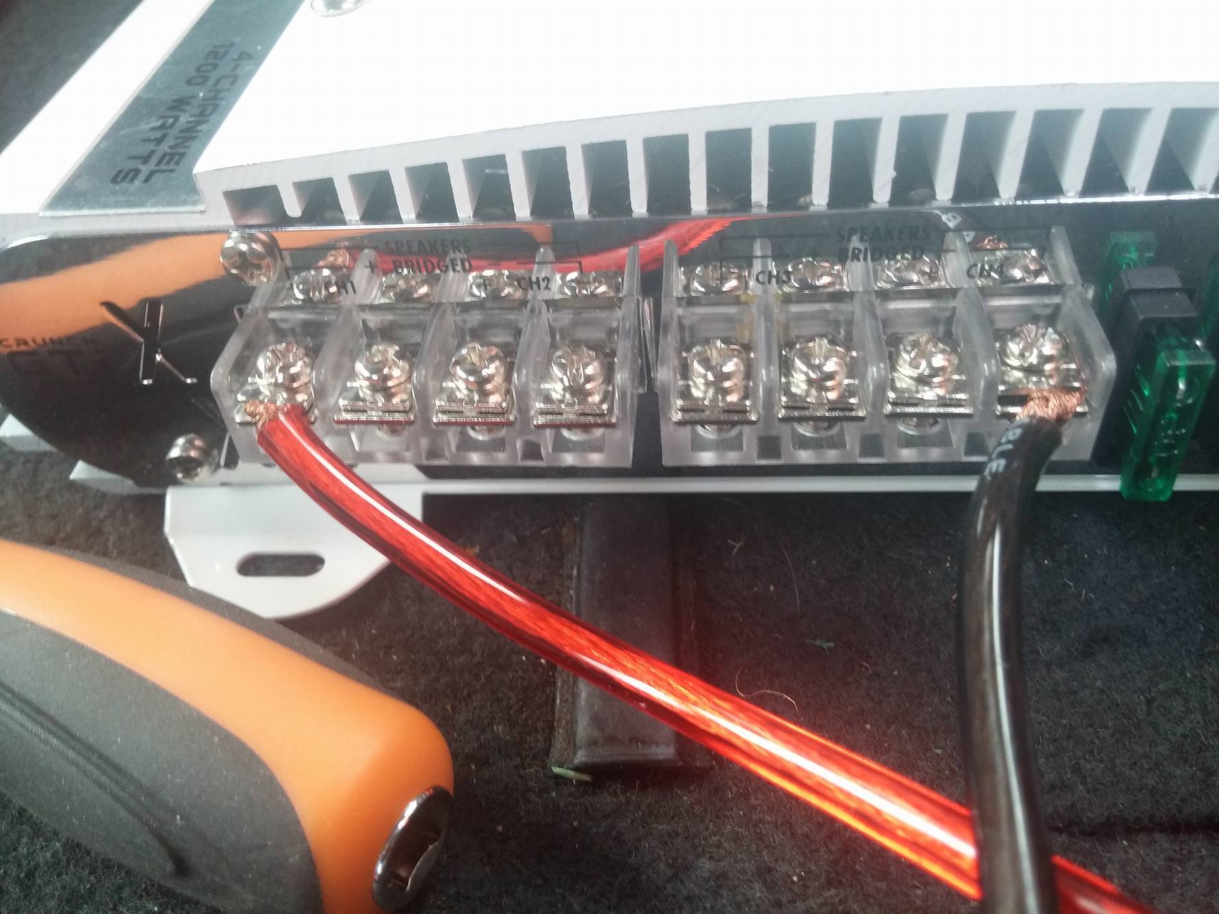

    Dla waszej wiadomosci to podłączał mi to kolega ponieważ ja w tych sprawach to całkowicie zielony jestem... , wiec pytam się was jak to powinno być podłączone.

    Zatem polecam przejrzenie schematów podłączenia w instrukcji. I takiej kombinacji jak na zdjęciu nie ma.
    Ale tak swoja drogą... to jak to gra jak kolega DexusMoll zrobił mostek na 4 kanałach ????? Jak to wygląda os strony elektroniki ? I jaką impedancję należy wtedy zastosować ?

    - Nie znasz się ? A czytać umiesz ? Widzisz na obudowie schemat podłączenia ? Jest tam taka konfiguracja oznaczona ?

    Na wzmacniaczu masz oznaczenie BRIDGED i to oznacza mostek.
